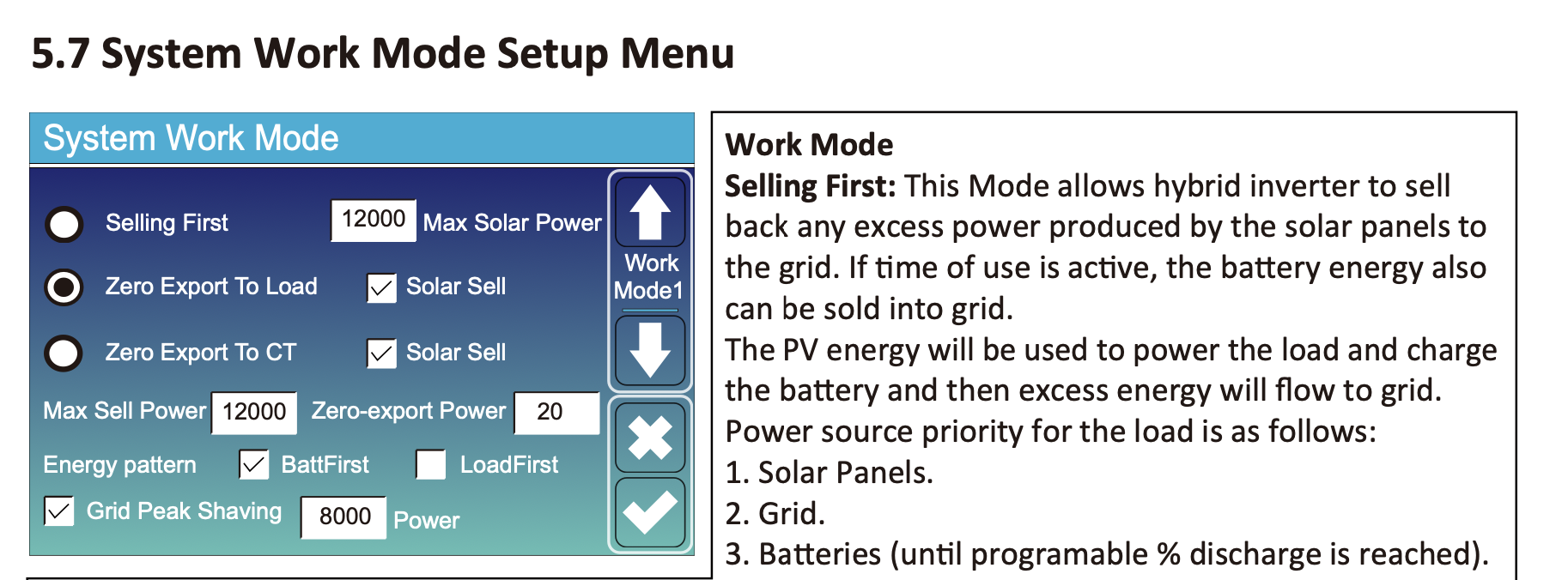

Akku entladen mit dem Deye?
Hi, habe nur kurz mal geschaut, aber scheinbar geht das entladen vom Akku ins Netz nicht so einfach, wenn überhaupt, mit dem WR. Man könnte die Nullregelung (bis FW 1135) stark ins negative ziehen, aber schön finde ich das nicht unbedingt.
Hat sich damit schon mal wer intensiv beschäftigt? Da der Akku im Sommer viel zu voll rum steht, die Spitzen zur Mittagssonne dann aber nicht aufnehmen. Darum hatte ich überlegt, einfach zum späten Nachmittag den Akku langsam mit ins Netz zu entladen, damit etwas Puffer für den nächsten Tag vorhanden ist.
Puffer benötige ich in der Spitzenzeit, da von den ~15kWp ja nur 12kW nach AC gehen können, der Rest muss dann in den Akku gehen, oder einen extra WR für einen String nutzen. Das mit dem Entladen fände ich praktischer, weil steuerbar, aber dafür ist der Deye wohl nicht gedacht. oder?

ich lege es mal in deutsch dabei
Benutzerhandbuch_DEYE_Hybrid_HV_Wechselrichter_Seite-35-36.pdf (1.48 MB)
schon mal einer getestet? Im Moment kann ich gerade nix testen... kann nur was lesen zu dem Thema.
ja ging wenn die Batterie für Tagsüber einen Haken gesetzt hat.
Du kannst mir das gewünschte Setup mal geben und ich stelle das mal auf einer Anlage ein und wir schauen es uns an. Sonne haben wir jeden Tag
Geht mir eigentlich nur darum, am späten Nachmittag den Akku sagen wir mal auf 50% SOC zu entladen um am nächsten Tag diesen Puffer für die Mittagszeit frei zu haben.
scheint zu funktionieren... nur mal noch die Register dazu suchen, die habe ich noch nicht drin bei mir.
