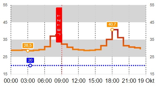

Kommt Tibber ins Spiel, dann lohnt sich das nur, wenn man sicher die morgendlichen und abendlichen Spitzen mit Akkustrom vermeiden und kappen kann. Dadurch rutscht man grob von einem 29 Cent Preis auf gute 25 Cent bei eigener PV, denn ansonsten geht ohne Akku die eigene Stromerzeugung in den Keller, wenn Tibber Preise explodieren, wobei Tibber nicht dafür verantwortich ist, sondern die Strombörse halt, wenn die Kraftwerksbetreiber alleine den Preis unter sich ausmachen können.
Das sieht dann harmlos so aus wie hier oder aber schlimm, wenn dann am Abend auch gern mal 45 oder 50 cent stehen können oder wie die TAge zur Abwechselung morgens 46 Cent. Und morgens ist immer was los, sei es das Frühstück oder aber schon oder noch mal eben die Spül- oder Waschmaschine anstellen, weil man meist nur auf den teuren Strompreis am Abend achtet.

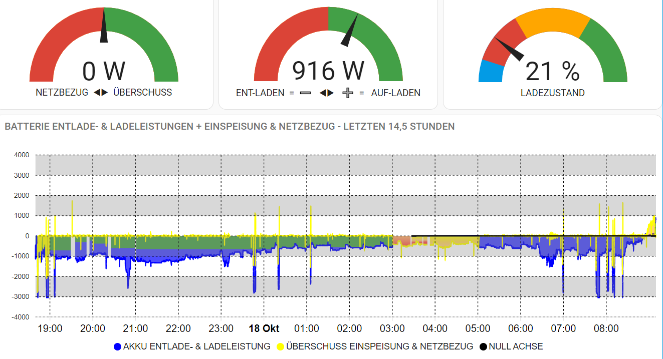

Unten in der Grafik sieht man schön in grün und blau den Akku Entladebetrieb, wenn auch ein paar Stunden davon fehlen, wobei dort diese gelbe 2 h Periode ab 3 Uhr ins Auge sticht. Statt blau nun gelb, weil Stom vom Netz gekommen ist, da wir an den Vortagen plötzlich morgens einen leeren 14 kWh Akku vorgefunden haben, wo zuvor noch meist so 2 oder 3 kWh zu finden gewesen waren.
Juckt keinen, kommt mal vor, war aber am Montag oder Dienstag zu einer Zeit, also morgens der Strom fast 50 cent kostete und da mal eben 2 kWh weg gegangen sind.
Ursache: unbekannt, irgendwer und irgendwas und wieso war nicht zu klären
Daher kam zuerst die Gegenmaßnahme Nummer 1: Stop des Enladens in der Nacht für 2 h, um so den Akku morgens noch so voll zu haben, um die teuren 50 Cent Stunden zu vermeiden
Automatin in HA, die dem JK BMS hart mitteilt: 3 Uhr Entladen = AUS und 5 Uhr Entladen = EIN

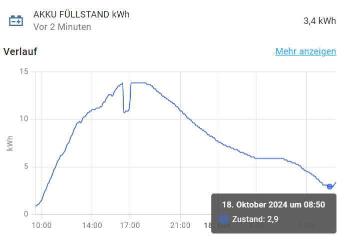

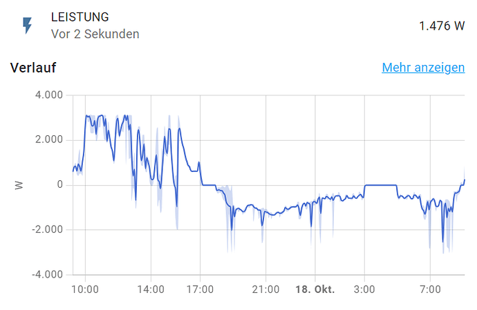

Es schien unerklärlich, wieso auf einmal und "jetzt schon" der Akku leer sein könne. Aber dann zeigte sich, dass sich das nun schon ein paar Tage abzeichnete und nicht nur an Wolkendecke lag, denn der Akku war abends immer voll. Das zeigte ein Blick auf den Entladeleistungssensor hier, aber auch den Beginn und das Ende des Entladens:
Bei idealen Bedingung = wolkenloser Abend ging es von 18 Uhr bis heute (aush wolkenfrei) bis 9 Uhr, was dann schon 15 Betriebsstunden sind, aber bei Wolkendecke auch jetzt schon - noch 2 Monate vor Weihnachten - fix zu 17 h werden können.
Und dann ist klar, wenn man mal so an 1 kWh Abendverbrauch von 18 Uhr bis Mitternacht denkt, dass da dann schon 6 kWh weg sind und mit weiteren 9 h in der Nacht und Frühsstück eben der 14 kWh Akku knapp werden, selbst wenn es in der Nacht nur noch 600 Watt sein sollten, denn die alleine sind schon x 9 = 5,4 kWh.
Bis 9 Uhr kommt dann aber noch eine Hochperiode mit Wasserkocher, Mikrowelle, Föhn und Co, so dass aus dem 11,4 kWh Verbrauch fix ein 13,4 kWh Verbrauch werden kann, so dass der Akku bei 0,6 kWh aus der Nacht kommt, wenn die PV Module zu liefern beginnen und dann gut 30 Minuten später den Akku langsam füllen (sonnig)
So weit der Abgleich Theorie mit Praxis, doch der Akku war am Vortage noch leer, wo er heute mit 2,8 kWh noch sicher angekommen war, wie hier zu sehen ist
