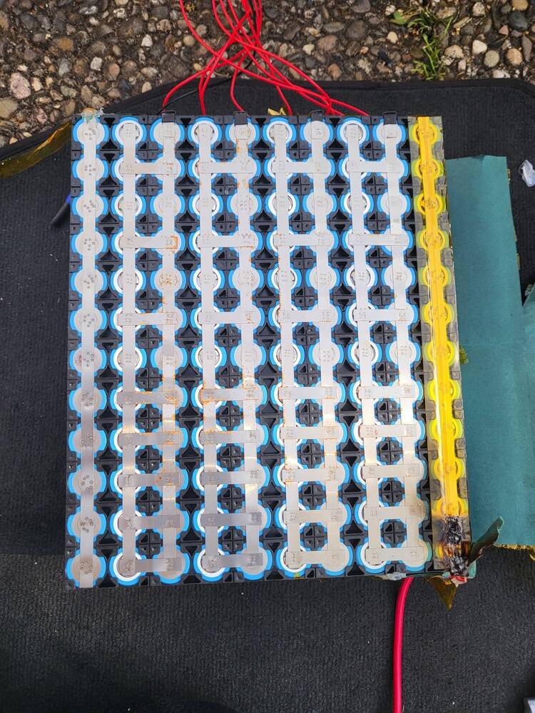

Heute ist mir etwas passiert: Ich hatte meinen 10s12P DIY Akku den ich schon seit einem Jahr wöchentlich benutze etwas stärker strapaziert mit kurzzeitig ca 30 Sekunden
78A Entladestrom, plötzlich ging nichts mehr akku war ohne Spannung ich dachte ok das BMS hat ausgelöst oder ist durchgebrannt ( 50A BMS von Heyo ).

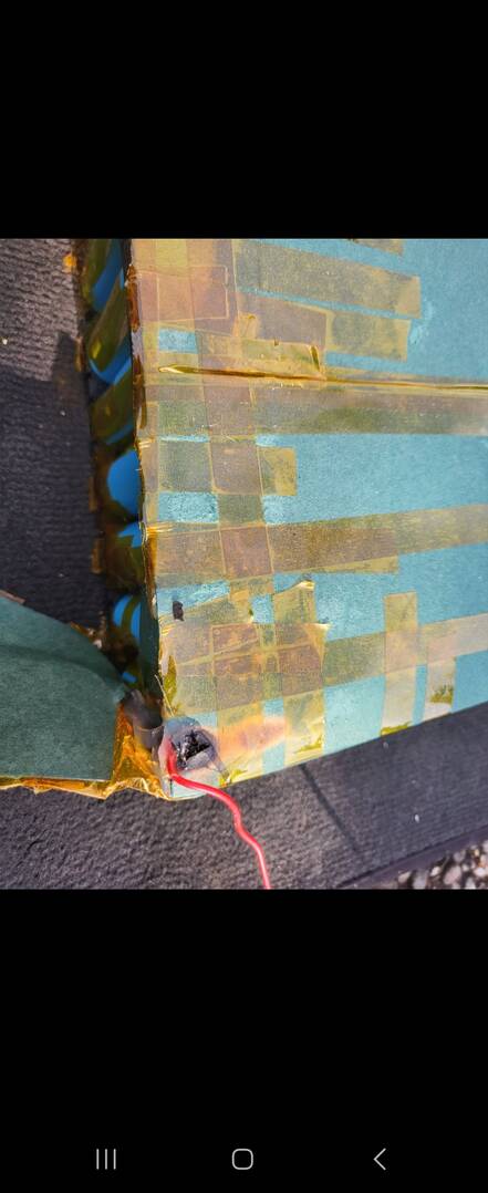

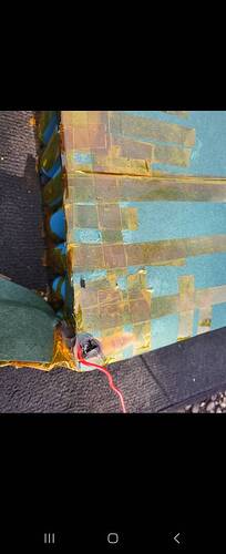

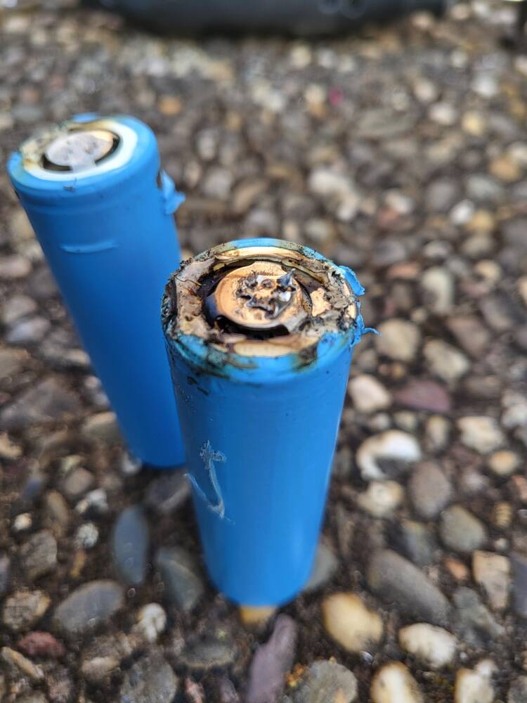

Als ich die Batterie geöffnet habe hat meine Nase direkt einen Geruch von etwas verbranntem wahrgenommen. Ich dachte dann weiterhin das BMS also die Fets sind durchgebrannt als ich die Batterie aber genauer angesehen habe ist mir aufgefallen das direkt am + Pol ein Brandfleck auf dem Fishpaper zu sehen war. Sozusagen die erste Zelle. Natürlich habe ich dann den ganzen Akku zerlegt um es genauer sehen zu können. Es war zu sehen das die 1 Zelle am positiven Pol gebrannt hatte also geschmolzen ist.
Die angrenzende Zelle war ebenfalls leicht angekokelt aber hatte noch 3,9V im gegensatz zur Brandzelle 1 die 0V aufwies. Ich habe mir dann Gedanken gemacht und denke ich habe meinen eigenen Fehler gefunden. {green}:scared:
Ich habe nur 7 * 2mm ( breite / dicke ) "Nickelband" verwendet was ja offensichtlich viel zu schwach für so viel Strom ist / war. Zudem habe ich bemerkt das das band an den Kanten rostet zwar nur leicht aber sichtbar. Somit kein echtes Nickelband und viel zu schwach für meine Anwendung.
Ich denke das Band hat geglüht und dann einen Kurzschluss zwischen dem Pluspol und dem Minus der zelle durch das glühen verursacht.

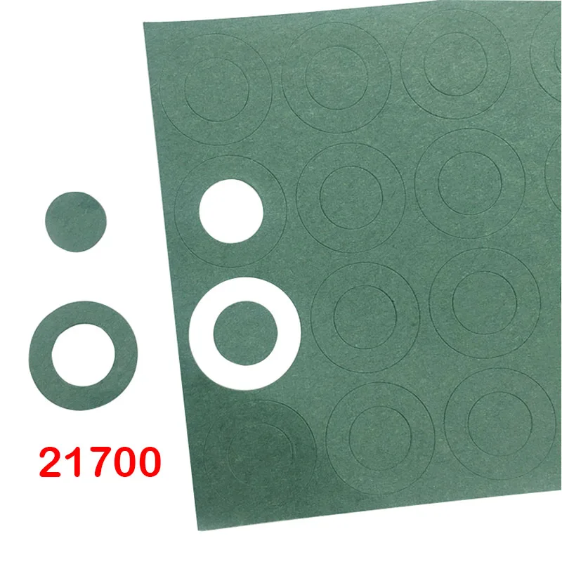

Gegen Kurzschlüsse können solche Isolatorringe helfen:

das Ni-Band verbindet die Zellen ja nur untereinander, d.h. die parallelen Zellen haben nicht so viel Strom zu tragen. Bei der Reihenschaltung der parallelen Zellen müssen die Verbindungen aber den kompl. Strom des Packs aushalten, das sind dann die Schachpunkte, wenn Du tatsächlich 7x0,2mm Band hattest, was im Kern auch noch aus Eisen bestand. Dann kommt es dort zu lokalen Überhitzungen evtl. auch an den Endpolen des Gesamtpacks, wenn Du das ebenfalls mit diesem Band angeschlossen hast?
Speziell dort, solltest Du also deutliche Verstärkungen anbringen. Poste mal Bilder, wenn das dann funktioniert - die sagen mehr als 1000 Worte :wink:

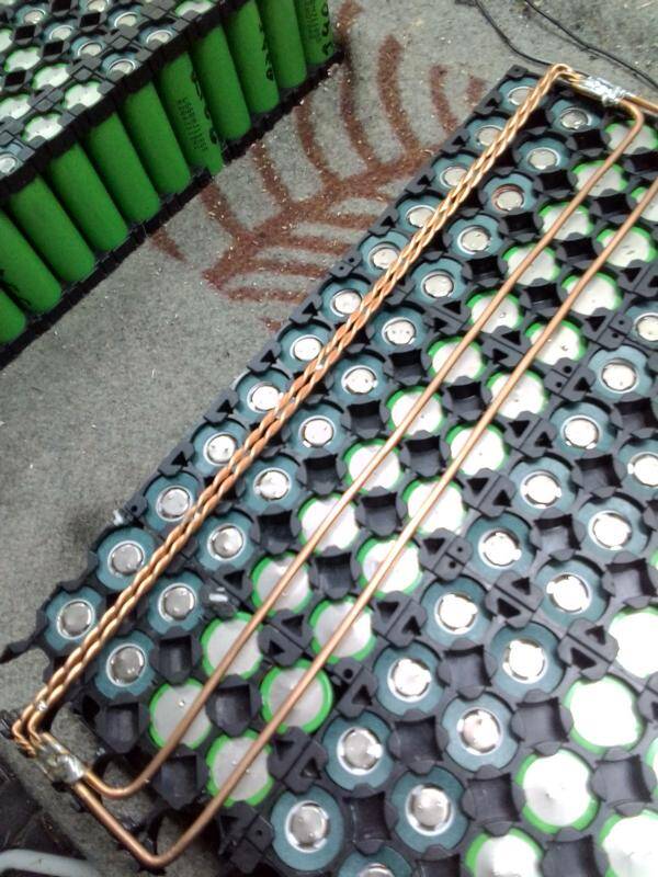

Hier sieht man meinen Ansatz für 26S 14P...2x 2,6mm D auf Minus und 4 x 1,35mm D auf Plus mit dann 0,4mm Fusewire je Zelle.
Da wird dann mit je ein mal AWG 8 oben und unten am Busbar abgegriffen... das JK BMS hat ja sowieso 2 Anschlusskabel.:

Bedeutet alles mit 3 Lagen oder 4 Lagen aufbauen somit sollte es 90-120A können. Zudem werde ich alle +Pole der Zellen mit einem zusätzlichen Isolatorring ausstatten und hoffen das es so klappt.

Ganz einfacher Fehler.
Abgang der PlusLeitung aus dem Akku am Ende des Ni Streifens. Abgriff in der Mitte halbiert den Strom im Streifen. Für Masse genauso.
