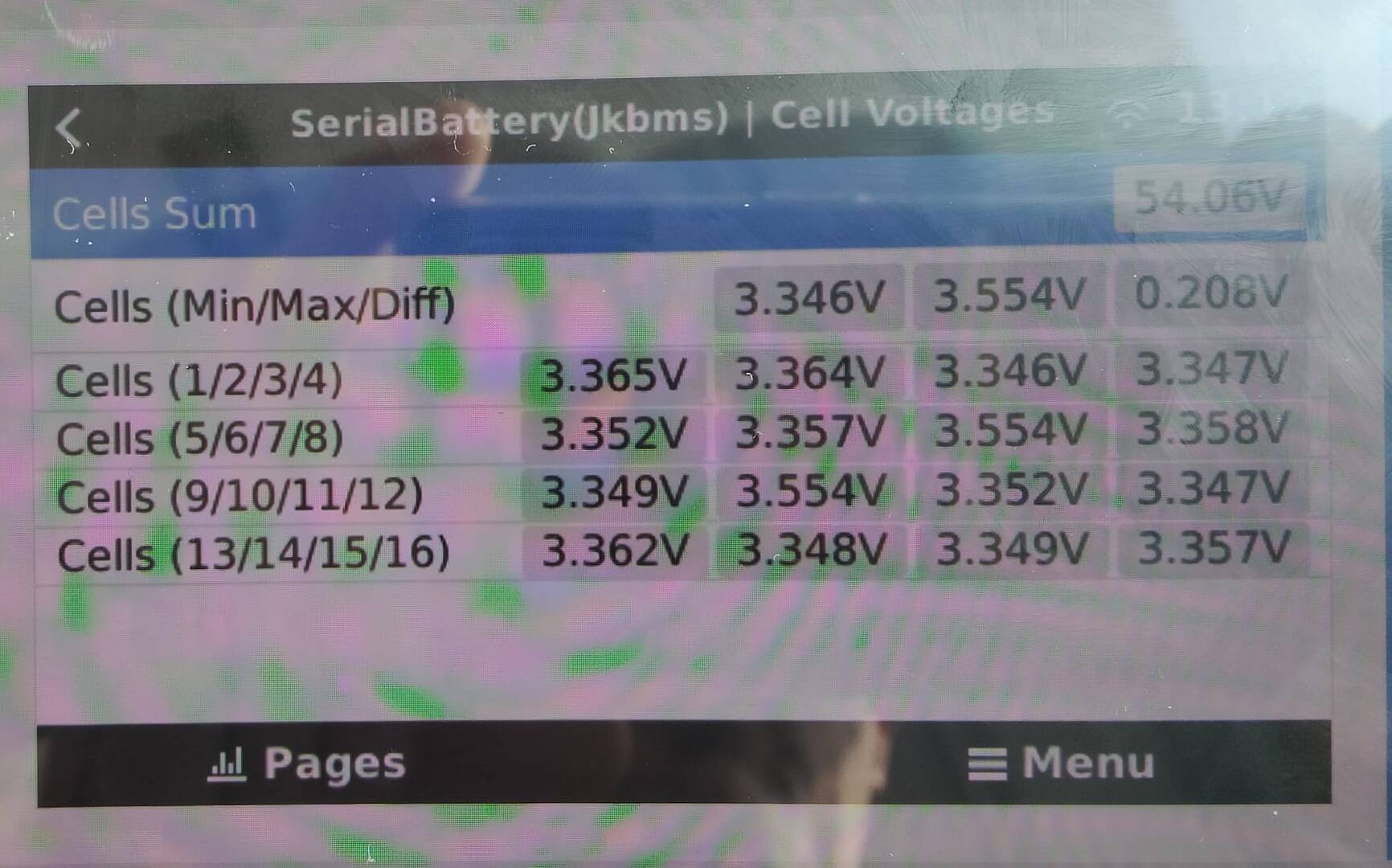

Akku bekommt "am Ende" Ungleichgewicht
ich habe hier einen Akku mit den üblichen blauen 280er Blöcken, Innenwiderstand usw. waren ok. Jetzt lief er ein paar Tage und plötzlich will er nicht mehr so wie ich das will. Eingebaut ist ein JKBMS mit 2A Balancerstrom. Das Ganze hängt an nem Victron MP2 und ist mit serialbattery verbunden.
Mich wunderte etwas, dass der Akku nicht mehr über 80% geladen hat. An schattigen Tagen habe ich es auf die Sonne geschoben, aber jetzt haben wir genug Sonne - da muss was gehen.

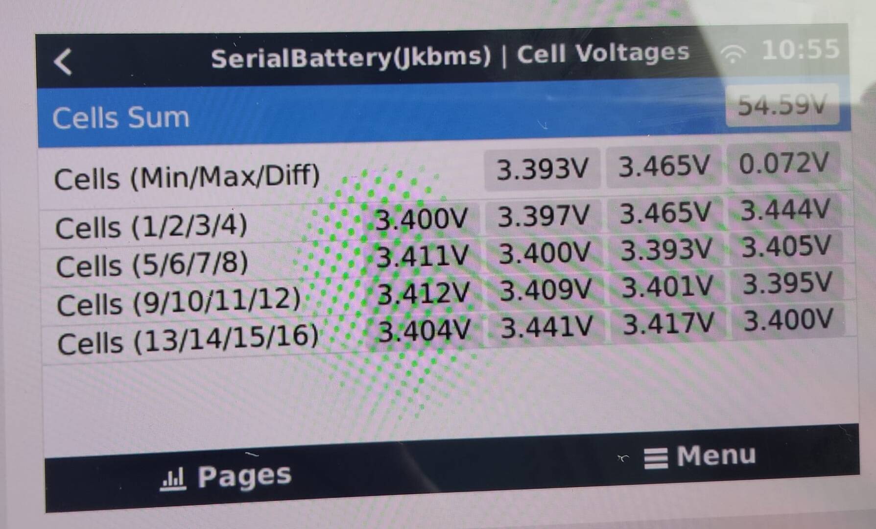

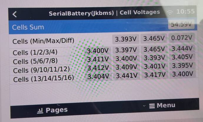

Ich habe den Akku also mal auf "laden" gestellt. Vorhin um 10:55 Uhr sah noch alles ok aus. Alle Akkus hatten so um die 3.4V, Die maximale Differenz waren 0,072V.
Jetzt, um 13:10 Uhr sind 2 Zellen "oben raus", während die anderen Zellen verloren haben. D.h. 2 Zellen auf 3.55V, alle anderen Zellen auf 3.35V +/n a bissl.
Das mit dem "oben raus" verstehe ich ja noch - kein vernünftiges Top Balancing. Aber wieso ist der Rest abgesunken?
Gesamtakkuspannung gegen vorhin um 0,5V gesunken. Er hat sicher nicht "gewollt" entladen, aber er kam natürlich in ne Limitierung.
Was passiert da? Habt ihr mir Tipps?
Die Dinger verhalten sie wie Schwämme, die Zellen brauchen auch Zeit um die Ladung aufzunehmen. Darum reduziert man ja auch den Ladestrom gegen Ende, weil sie sofort überschießen.
Irgendwann sinkt die Spannung nicht mehr, dann sind sie auch wirklich voll, vorher sieht es nur so aus.
@und-mehr Du meinst also die Reduzierung der Spannung pro Zelle ist normal aufgrund der Reduzierung des Ladestroms? Dass das n bissl runtergeht, hätte ich noch gekauft - aber so viel? Aber ok, dann balancen wir mal weiter. Heute Abend mal nachladen einzelner Zellen ... geht nur nicht wenn man im Büro ist ..
Ein hoher Ladestrom gegen Ladungsende führt zu einem schnelleren Anstieg der Spannung, die aber dann nicht "nachhaltig" ist, wenn man den Strom abstellt.
Bei einem niedrigeren Ladestrom gegen Ladungsende bekommt man eine höhere Spannung nach dem Abschalten des Ladestroms, der Akku ist dann ein Tick voller.
Der Unterschied ist schon bei 5A zu 1A sichtbar.
Weil dein Lader alles richtig macht. Er ist in der CV Phase er gibt konstante Spannung aus. Der Strom fällt, und wegen des fallenden Stroms fallen die Spannungen der meisten zellen. Nur bei der einen Zelle überwiegt der Spannungsanstiegt wegen voll dem Abfall des fallenden Stroms.
Ok, danke euch - hätte nur den Unterschied weit niedriger abgeschätzt. Aber dann passt es ja :slight_smile:
