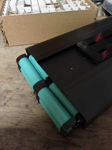

Es handelt sich um einen Gepäckträgerakku, in den die 60 Akkus (18650) nur auf diese Weise reinpassen.
Links ein Block mit 30 Akkus, rechts ein Block mit 30 Akkus. Plus BMS.
In der höhe sind es 2 Akkus, also ein Block 15 und 2 Akkus in der Höhe. Und 2 Blöcke links und rechts - dann ist das Gehäuse voll.
Ein Akku passt nicht von der Höhe in das Gehäuse, daher muss der Akku liegen - dann wäre es möglich einen großen Block zu machen.

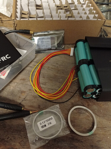

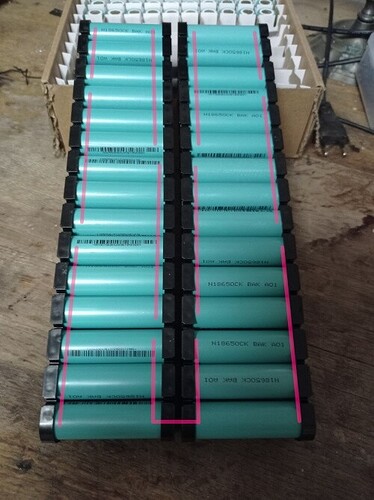

EDIT: Ok jetzt sind die Bilder zu sehen - die 2 Blöcke, wie sie in das Gehäuse des Gepäckträgers kommen und was ich zur Verfügung habe an BMS und Schweißgerät. ![10845=2560-IMG_1-500.jpg|500x668](upload://oXVryv0LlzaRltff6AUdUCYuWP8.jpeg)
Du kannst immer 6 Zellen zu einem Block parallel zusammenfassen und diese 6er Blöcke dann seriel / in Reihe verbinden so wie auf dem Bild. Zum Schluss hast Du dann einen 10s6p Akku mit den beiden Haupt-Plus und Haupt-Minus oben rechts bzw. links außen

- An der Ecke wo 3 Akkus von einem Block mit den 3 Akkus vom anderen Block verbunden werden - das U - wäre zb interessant wie das umgestzt wird und das Nickelband gelegt wird. Wird das Nickelband geknickt? Oder lässt man ein Stück herausschauen und verbindet die zwei Stücke miteinander und knickt sie in eine Richtung? Bin ehct überfragt.
- Dann wie wird das mit der unteren Reihe gemacht und verlötet? Gut das kann ich noch von dem Video etwas ableiten... :slight_smile:

Die praktische Verschweißung der U-Verbindung, um die zwei Blöcke zu verbinden, ist mir dennoch schleierhaft.
Einfach einen Überhang bei beiden Blöcken lassen und diese dann miteinander verbinden?
Und wenn man Plus an Minus verbinden muss für Serie, dann wäre es doch sinnvoll bzw sogar nötig die Akkus gleich so anzuordnen und miteinander zu verbinden? Also müsste man die Akkus auch sortieren, dass 6 Akkus mit 'Plus oben gefolgt wird mit 6 Akkus mit Minus oben? Weil wenn alle Akkus auf einer Seite Plus Pole haben, kann man ja keinen Plus Pol von einem Block mit 6 Akkus an den nächsten Minus Pol schalten...!

Nächster Schritt ist also, wie man zwei solcher Blöcke miteinander verschweißt oder besser gesagt das Nickelband an die Akkus schweißt, dass sich die zwei Blöcke zu einem 10S6P verbinden.
Meine Idee: die zwei Blöcke wie einen Akkzu zusammen zu stellen und so zu verschweißen und dann einfach "umknicken" - wird das so gemacht?
