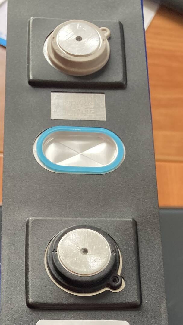

ich habe mal wieder ein paar (16) Akkus mit 202AH bei Aliexpress bestellt. Der Händler hatte keine negativen Bewertungen und war schon einige Zeit aktiv. Nach dem Kauf kam die Frage "你需要打孔吗?" -> maschinell übersetzt: "Müssen Sie Löcher stanzen?". Ich konnte mit der Frage nicht anfangen.
Geliefert wurden dann 15 neue Akkus mit 190Ah (lt. QR-Code) ohne Gewinde und ein Akku mit 202AH und Gewinde.
Wie kann ich jetzt die Akku ohne Gewinde verbinden?

Auf die Pole werde üblicherweise Alu-Zylinder mit Innengewinde Laser-geschweißt.
Die einzige Möglichkeit wäre für dich jemanden mit einem Pulse-Wig Schweißgerät zu finden. Formenbauer verwenden gerne Laserschweissgeräte zum Auftragsschweissen, das würde auch funktionieren.
Das generelle Problem ist der Energieeintrag beim schweißen. Der Trick ist nur kurz daran rumzubraten, aber dafür mit sehr konzentrierten Energieeintrag.
Naja, wenn die Pole dick genug sind, kann man Löcher bohren und Gewinde rein schneiden.

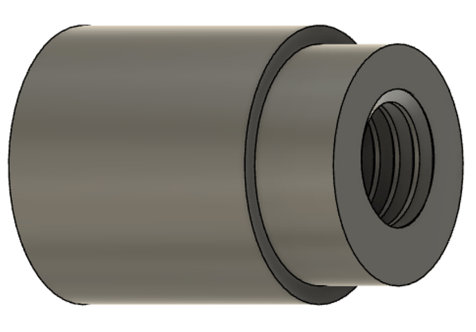

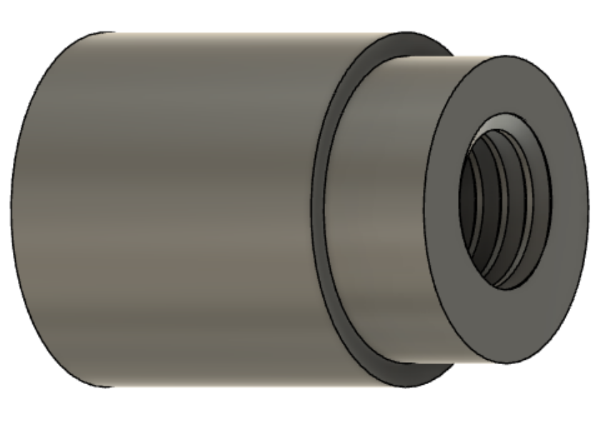

Ich drehe mir solche Bolzen, Ø 15mm, 15mm lang mit kleiner Reduktion an der Schweißstelle.
Aber ich finde immer noch keine Info über die Alu-Legierung an den Polen. Wo steht so etwas? Der Händler schweigt sich aus.
Welches Material haben deine Bolzen? schweisst du die drauf ?

die Chinesen schweissen nur mit Hitze ohne Zusatz, das wird dan nicht richtig gut.
Hier machen es die Laser-Schweisser mit Zusatz, Schweißdraht. Dann hält das auch .

Also eigentlich sind die Akkus für DIY nicht zu gebrauchen - ist halt dumm gelaufen...AAAABer: du sagst, dass ein Loch 8mm tief ist - na dann ist das doch die Rettung :slight_smile:
Es können daraus Anschlüsse mit Innengewinde gemacht werden. Hat aber einen Haken - die Alu-Legierung der Pole ist extrem "weich" - und wenn die Gewinde nicht 1A geschnitten sind (eigentlich müssten sie gewalzt werden, geht aber bei Grundbohrungen und den kleinen Größen nicht) kann man nicht genug Presskraft für die Kontakte zu notwendige Stromtragfähigkeit aufbringen, da reißen die Gewinde aus (ist bei meinem ersten Akkusatz bei 80% der Innengewinde passiert. Halt aus Unwissenheit mit mehr als 6Nm angezogen (manuell "angebrummt") - M6 Stehbolzen rausgerissen. ich hab sie mit Innengewindereparatursatz (Helicoil) ausgestattet, die wurden bereits mehrfach mit 5,5Nm an einmal eingeschraubten Gewindebolzen de- und neu montiert.
Ich hab so von 32 Gewinden 26 repariert, würde es jederzeit wieder versuchen...man muss halt absolut sicher sein, dass die 7mm auch wirklich "Fleisch" sind im Terminal, was aber von der Technik her gegeben sein sollte, denn die Fertigung wird bei allen Akkus gleich sein, nur die Art der Anshlüsse dann unterschiedlich, wobei halt die Lasergeschweißten Bolzen aktuell die kostengünstigste Methode für den Hersteller sind - und dir wurden diese "ROhlinge für Leserschweißen" unfertig verkauft, die vom "Endanwender" entsprechend noch ausgeführt werden.
Die Idee, mit von oben Druck ausüber würde ich sehr schnell vergessen, denn da werden die inneren Strukturen der Zellen definitiv beschädigt oder aber man kann keinen wirklch stromtragfähigen Kontakt herstellen...die Anschlussterminals sind nur im Kunststoff in der dünnen Deckplatte der Zelle eingelassen.
