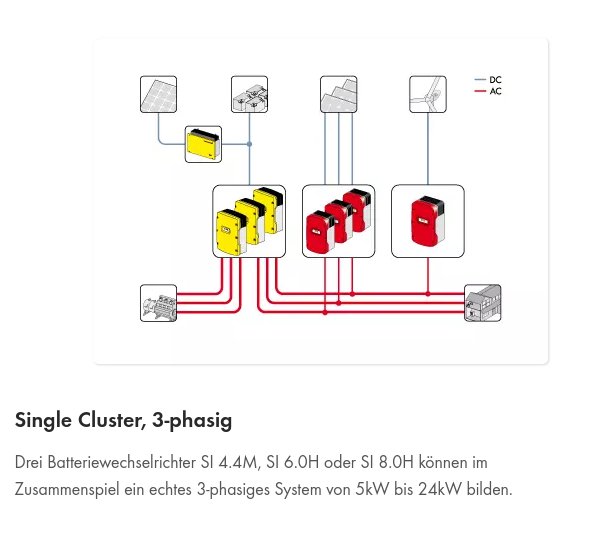

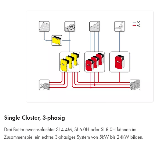

@maba
Warum kann das der SI 4.4 nicht?
Warum kann das der SI 4.4 nicht?Hatte ich in der Dokumnetation zum Clustering gelesen - jetzt habe ich nochmal nachgesehen und wir haben beide Recht :)
Single-cluster, 3-phasig - da geht der IS 4
Multi-cluster, 3-phasig - da geht der IS 4 nicht
PS: Wenn Single-Cluster, dann muss mind. der Master ein 8er sein...
Seite 13, 3.2.3 Single-Cluster-System 3-phasig:
https://files.sma.de/downloads/Off-Grid-IS-de-33W.pdf
Da steht:
Abbildung 3: Blockschaltbild
In einem 3-phasigen Single-Cluster-System sind 3 Sunny Island an 1 Batterie zu einem Cluster verschaltet. Auf der AC-
Seite sind die Sunny Island an 3 unterschiedliche Phasen angeschlossen.
Ein Cluster bestehend aus unterschiedlichen Gerätetypen wird ausschließlich von SI6.0H-11 und SI8.0H-11 unterstützt.
Wenn die Gerätetypen innerhalb des Clusters unterschiedlich sind, muss der Master ein SI8.0H-11 sein (siehe
Kapitel 3.3 "Hinweise zu Inselnetzsystemen", Seite 14)"
