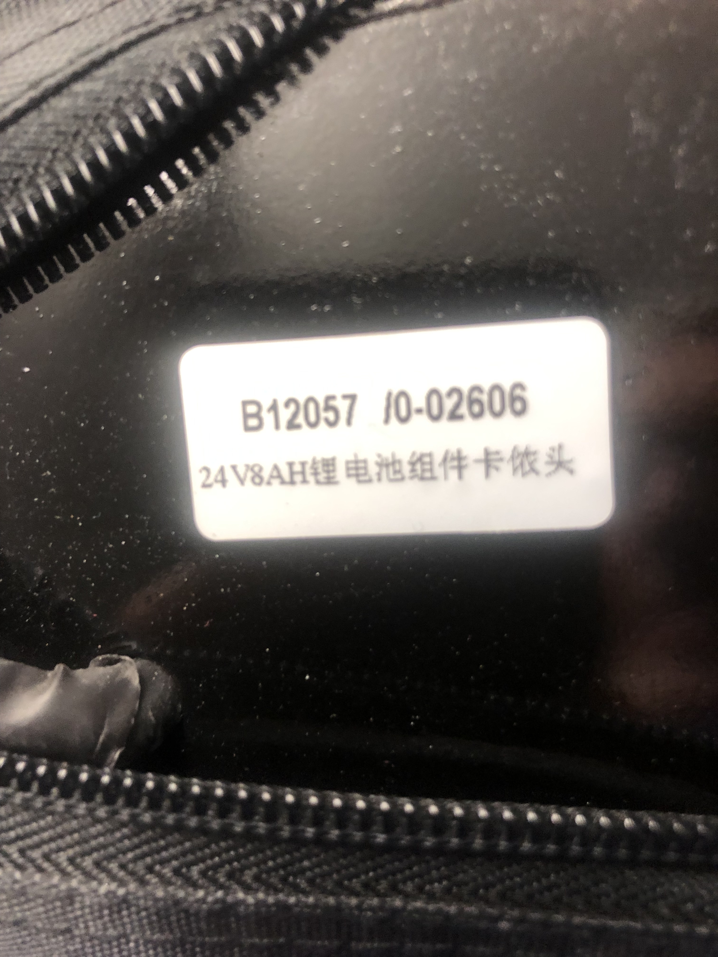

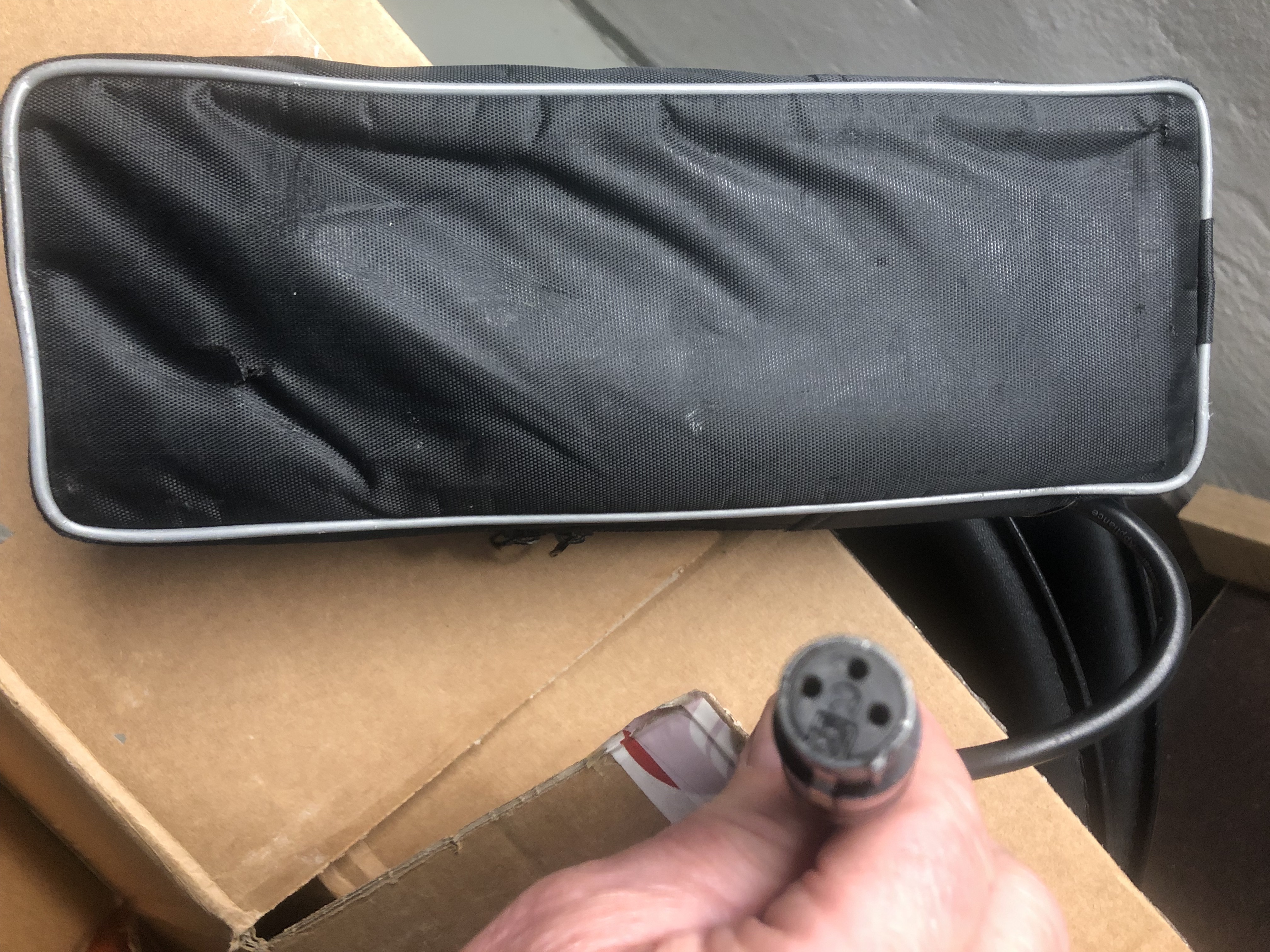

Hallo Schadowblues, wenn es kein Problem ist, wer macht sowas? Ich brauche einen neuen Akku für ein elektr. Golftrolley. Die Daten die ich z. Zt. habe sind, 24,2 V und 10 Ah.
Meinst du nicht 25,2V? 24,2V würde für LCO oder NMC Zellen überhaupt nicht passen. Für LiFePo4 auch nicht.
Mach lieber mal ein Foto von dem Typenschild und vom kompletten Akkupack und stells hier rein.
Es ist ein chinesisches Modell. Ich habe aber einen Aufkleber gefunden 24 V / 8 AH, Foto gemacht. Kürzlich hat mir der Chinese einen Ersatzakku mit den Daten 25,6V/11,4Ah angeboten. Hat eine größere Reichweite. Läßt sich da was machen. Habe 2 Fotos gemacht, mit Typenschild und Anschlussstecker
https://akkuplus.de/Akkureparatur-Zellentausch-Golf-Caddy-22013-00-252-Volt-Li-Ion-Akku
25,2V würde passen. Konfiguration 7S4P (7 in Reihe, 4 parallel) = 28 Zellen.
280€ dafür ist schon ordentlich. Die Zellen alleine sollten für 90€ zu bekommen sein. Wenn dein jetziger Akku kein BMS hat, müsste man den noch dazu kaufen und halt bisschen löten.

Dann zu dem Golfakku: Nen neuen Akku in das alte Gehäuse bauen mag einfach gehen. Das BMS austauschen nicht unbedingt, wenn der Akku neben + und - auch noch ne Datenleitung hat.
Und nein, es ist natürlich mit 90 Euro nicht getan. Dazu kommen nochmal locker 10 Euro Kleinteile UND die Werkzeuge. All das anschaffen für ein Projekt macht nicht unbedingt Sinn.
