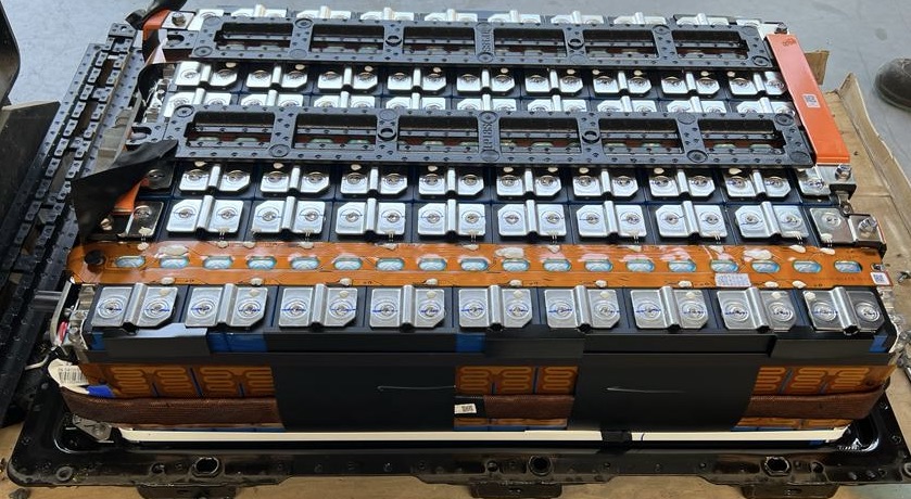

Moin moin,
bin seit ein paar Wochen im Thema PV, DIY Batterie, Wärmepumpe drin.
Angefangen hat alles mit 3 Akku Packs, welche ich günstig & neu erstehen konnte:
Daten pro Pack:
27 kwh
54 x LiFePo4 3,2V Akku
54S
Integriertes (aber unbekanntes) BMS
Scheinbar für eine KFZ Hybrid Anwendung
Die einzelnen Zellen des Blocks sind leider miteinander verklebt und die Zellenverbinder "verschweißt".
Jetzt suche ich natürlich ein gescheites Batterie Setup / BMS welches ich später gut zu einer PV-Anlage mit parallelen Topologie integrieren kann.
Auf hochvolt will ich eigentlich nicht arbeiten und Akku nicht bei 54S belassen...
Ich könnte nun die Brücken der einzelnen Bänke aufheben. Somit wäre man bei 3 Reihen mit jeweils 18 Zellen...
Mit 18S ist man natürlich weg vom Standart... Daly BMS gibt´s aber auch für bis zu 20S...

Deine Frage ist immer noch etwas unglücklich formuliert. Ein 18s ist nunmal kein 48V System mehr. Da wird es halt dünn. Aber 54S sind 170V, da gibt es auch Wechselrichter die zwischen 100 und 500V arbeiten.

Nein braucht er nicht, ist auch von abzuraten, da du die Phasen wohl nicht gleichmäßig belastest. Nimm ein oder drei MP2, trenn die 54S in 3x18S auf. Dann hast du 9x18S 160Ah Zellen mit insgesamt 83kWh, das ist schon kurz vor 100% Autarkie für einen normalen Haushalt.

Also dann 16S oder 18S an jedem MP2 und eben 3 MP2 im 3-Phasen Betrieb.

Habe die Teile aus einer Industrieauflösung / Insolvenz bekommen...
Du brauchst dann aber noch ein BMS bzw. 3 und einen Shunt der den Ladezustand misst.
