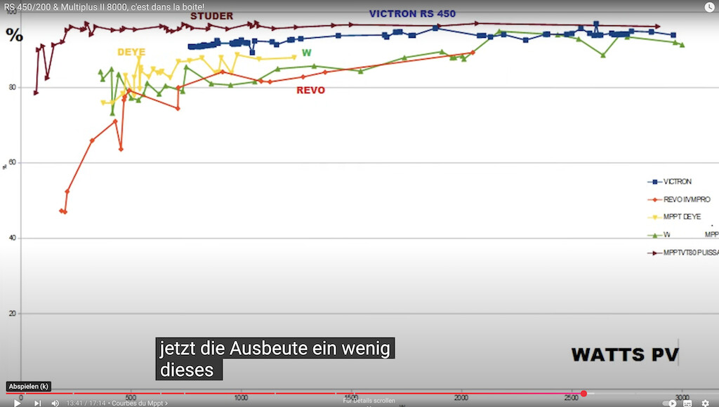

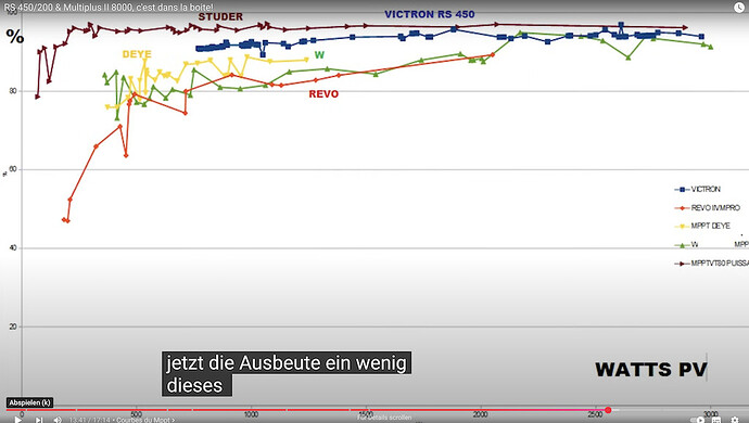

Ja, da gibt es, gerade bei Schwachlicht gewaltige Unterschiede zwischen Billigteilen und Topgeräten. Die Franzosen machen da öfter schöne Vergleichstests.
Den hier hatte ich mir abgespeichert, da sieht den riesen Unterschied zwischen Studer als Bester und Noname Geräten:
