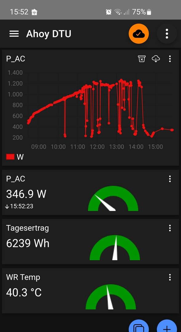

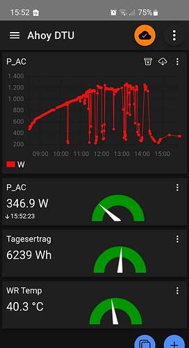

Die Einrichtung anhand einer Ahoy DTU, eines freien MQTT Broker (Server), eines MQTT Client, einer Android Client APP zum easy Dashboard erstellen.
Ich hab das gestern mal ausprobiert, hier das Ergebnis ?:
Hoymiles HM-1500 mit 4 PV Modulen a 395Wp.
Leistungslimit: eingestellt auf 95% - also fast volle Leistung.
Die Daten werden in 60s Intervallen in den „Graphen“ geschrieben.
... mit der Anleitung hab ichs auch gemacht ? 3xHM-700. Funktioniert gut.
