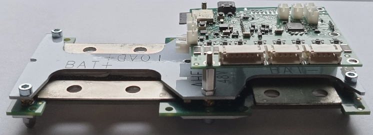

Zu dem Zitat, ich bin Old School und kriege immer grüne Pickel, wenn jemand die Fets für irgendwas anderes als NOT-Abschaltung benutzt.
Ich habe inzwischen an verschiedenen Mustern des kombinierten Shunt und MOSFET-Schalters
hunderte Abschaltungen von Kurzschlüssen mit Stromspitzen von ~ 1300 A durchgeführt. Zumindest bei meinem BMS habe ich überhaupt keine Bedenken, die FETs ( insbesondere die Entlade-FETs ) im Betrieb zu betätigen. Da anderes Equipment wie ein WR oder Laderegler damit wegen zu langsamer Regelung aber Probleme machen könnte, würde ich solche Abschaltungen bei Strömen > 10% von maximalen Nominalstrom nicht ohne Not durchführen.
Bei einem BMS, bei dem ich kein Wissen über die Auslegung und Verifikation des MOSFET-Schalter hätte, wäre ich damit aber auch sehr vorsichtig.
