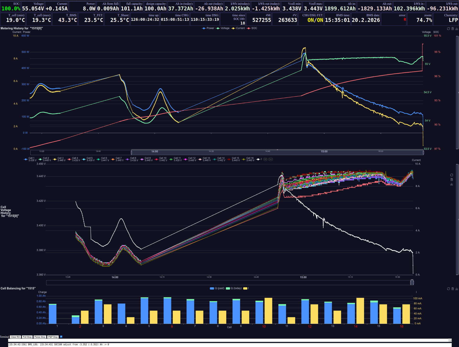

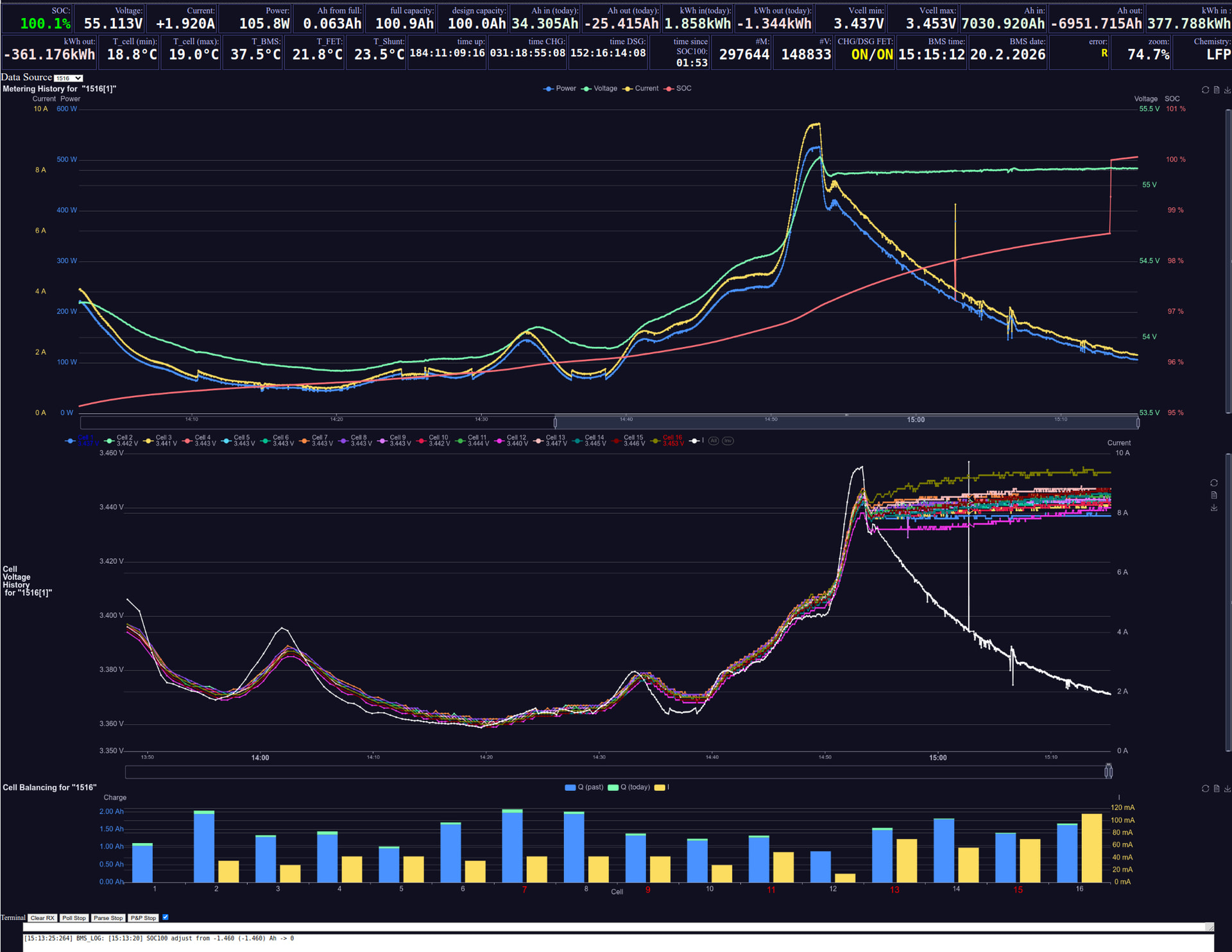

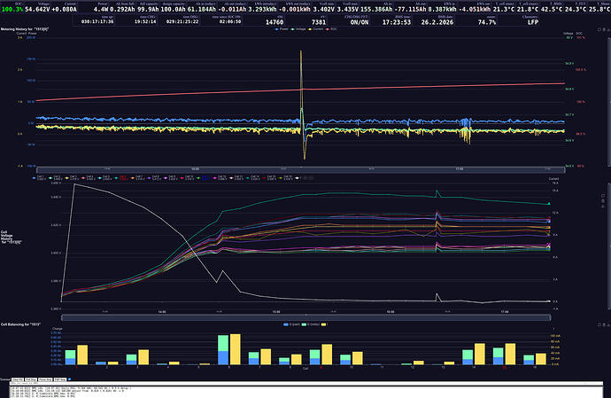

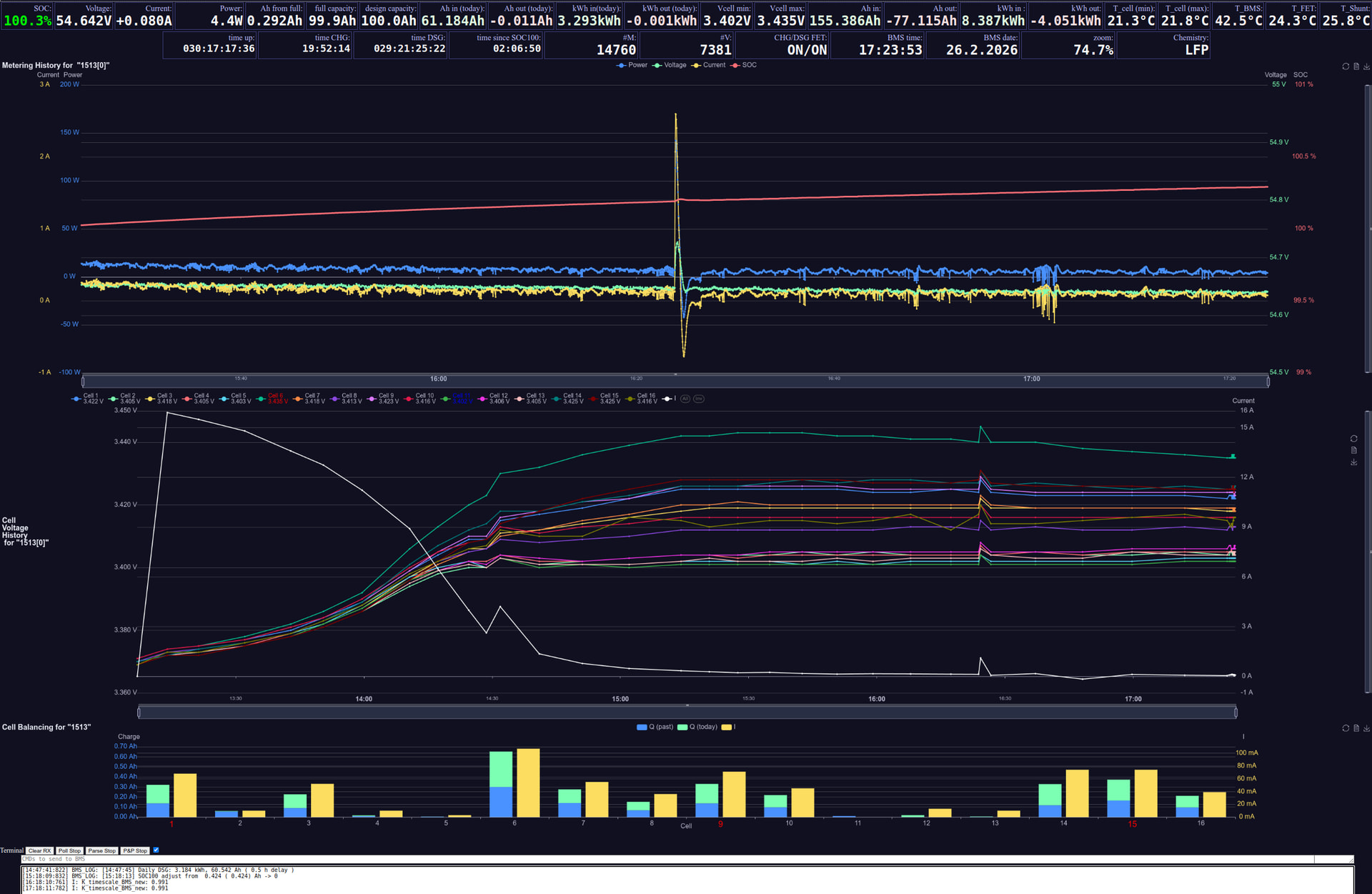

Hier noch einmal zwei aktuelle Beispiele ( 150 A BMS Klasse , ~290 µOhm Shunt ): 100% SOC-Rekalibrierung nach ~ 90 Tagen.
-3.352 Ah bzw. -1.46 Ah Abweichung. Wenn man den Fehler komplett dem Nullpunktfehler zuordnet, wären das etwa 1.5 mA bzw. 0.7 mA.
Der ware Fehler ist aber schon deswegen deutlich kleiner, weil fast 50 % des Fehlers damit zusammenhängen, dass durch minimalen “Memory-Effect” die erste Vollladungsspannungskurve nach dem Winter etwas nach oben verschoben ist, was sich an den folgenden Tagen dann in einer Korrektur des SOC100 Punktes in die anderen Richtung ( um zusammen ~ 1.4 Ah bzw. ~ 1.0 Ah ) gezeigt hat.
Man sieht außerdem, wie wenig Balancing-Bedarf nach 90 Tagen vorhanden ist.

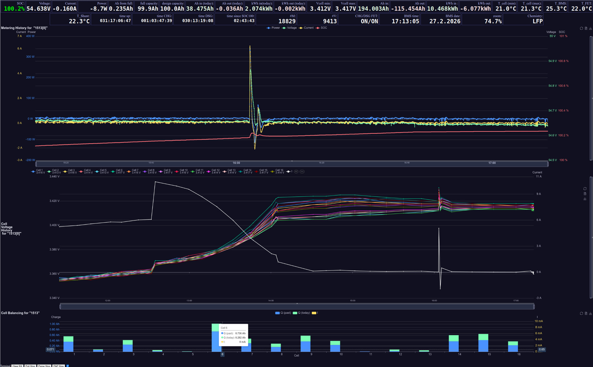

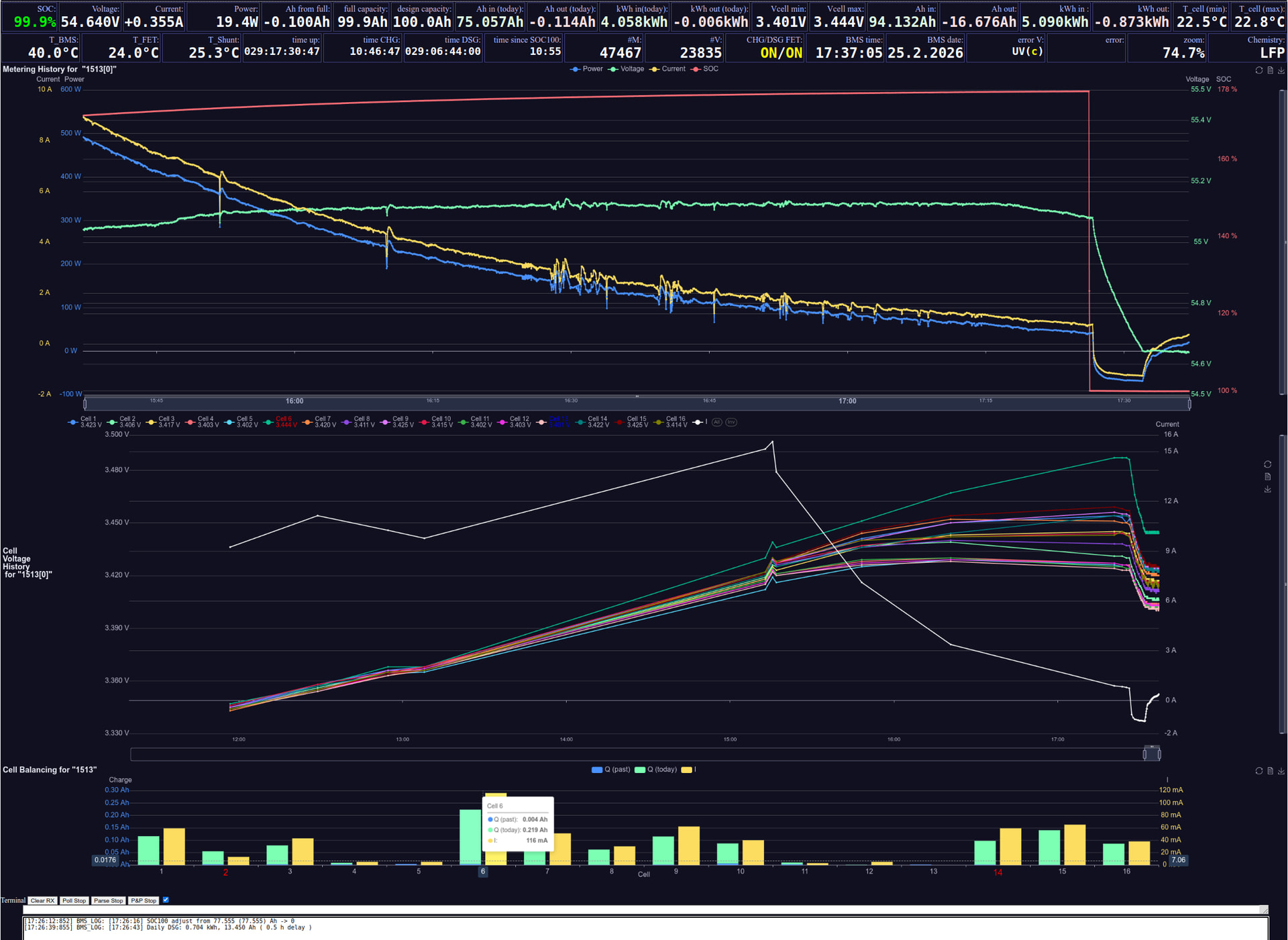

Ich habe in den letzten Tagen selber einen neuen Pack in Betrieb genommen. Deswegen kann ich ein konkretes Beispiel für den initialen Balancing-Prozess geben:
Am ersten Tag ist der Pack relativ spät voll geworden, so dass nur ~ 2h Stunden fürs Balancing blieben. Obwohl > 200 mAh gebalanced wurden, scheinen die Spannungen eher noch auseinanderzulaufen.
Es ist auch bemerkenswert wieviel Ladung die Zellen hier beim ersten Volladen noch nach Erreichen von 3.42 V ziehen, nämlich > 9 Ah. Das verändert sich an den Folgetagen deutlich.
Auch am zweiten Tag scheinen die Zellen erst noch auseinanderzulaufen, erst irgendwo zwischen 15:30 und 16:00 verändert sich dies.
Hier nehmen die Zellen über 3.42 V nur noch < 1 Ah auf. Es zeigt sich also eine starke Hysterese in der Ladespannungskurve ( also letztendlich ein Memory-Effect)
Heute war es dann endlich vollbracht und die Zellen auf 5 mV zusammen.
Der vollsten Zelle mußten dabei insgesamt > 1 Ah entnommen werden.

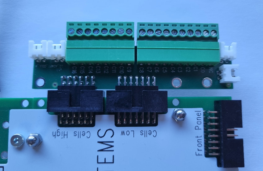

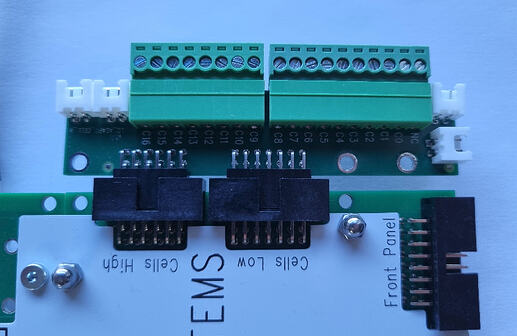

Die neuere HW-Generation ist mit den zwei 2.54 mm Stiftleistung, auf die die 17 Zellmessleitungen und 4 Zelltemperaturmesskanäle verteilt sind, auf ein bestimmtes Packdesign optimiert und dürfte für die meisten so nur unbequem nutzbar sein. Um nicht schon wieder eine zusätzliche Version ableiten zu müssen, habe ich kürzlich eine Adapter-Platine ergänzt, die das auf vier 2-polige XH-Stecker ( die oft für 10k NTC verwendet werden ) und zwei 8 bzw. 10-polige steckbare Klemmleisten umsetzt.
Damit sollte man dann ohne gecrimpte “Spezialkabel” einen Pack anschließen können.

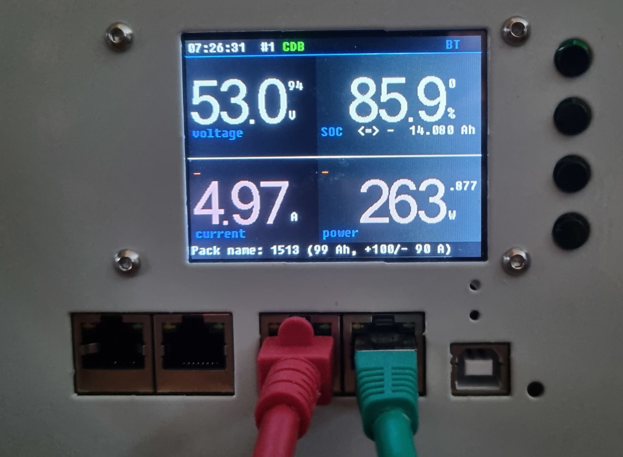

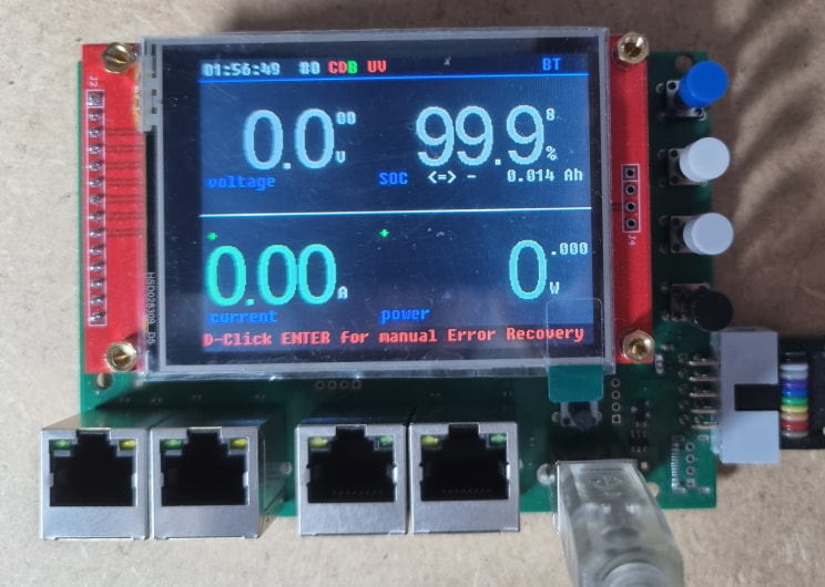

Die neue Display-Einheit sieht so aus
oder hinter Blech
Mit dem eigentlichen BMS wird die Display-Einheit über ein einziges Flachbandkabel verbunden.
Für den CAN BUS gibt es die beiden rechten RJ45-Buchsen, so dass dann einfach Patchkabel verwendet werden kann. Die Belegung entspricht der von DEYE, so das man auch direkt mit einem Patchkabel einen DEYE anschließen kann.
Die filigranen PH-Kontakte ( von denen ich inzwischen > 1200 von Hand gecrimpt habe ) und Spezialkabel haben sich damit hoffentlich weitestgehend erledigt.
