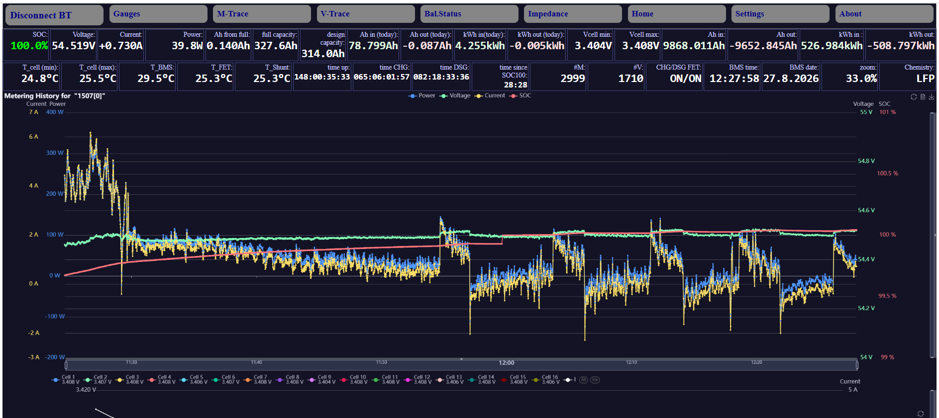

Dass seit nun fast 3 Tagen keine 100% SOC Kalibrierung mehr erfolgt ist, finde ich in der Tat auch merkwürdig. In meiner Default-Konfiguration wird eigentlich nach einer Kalibrierung immer nur für 16h gesperrt. Ich schicke Dir gleich einen Befehl zur Diagnose.

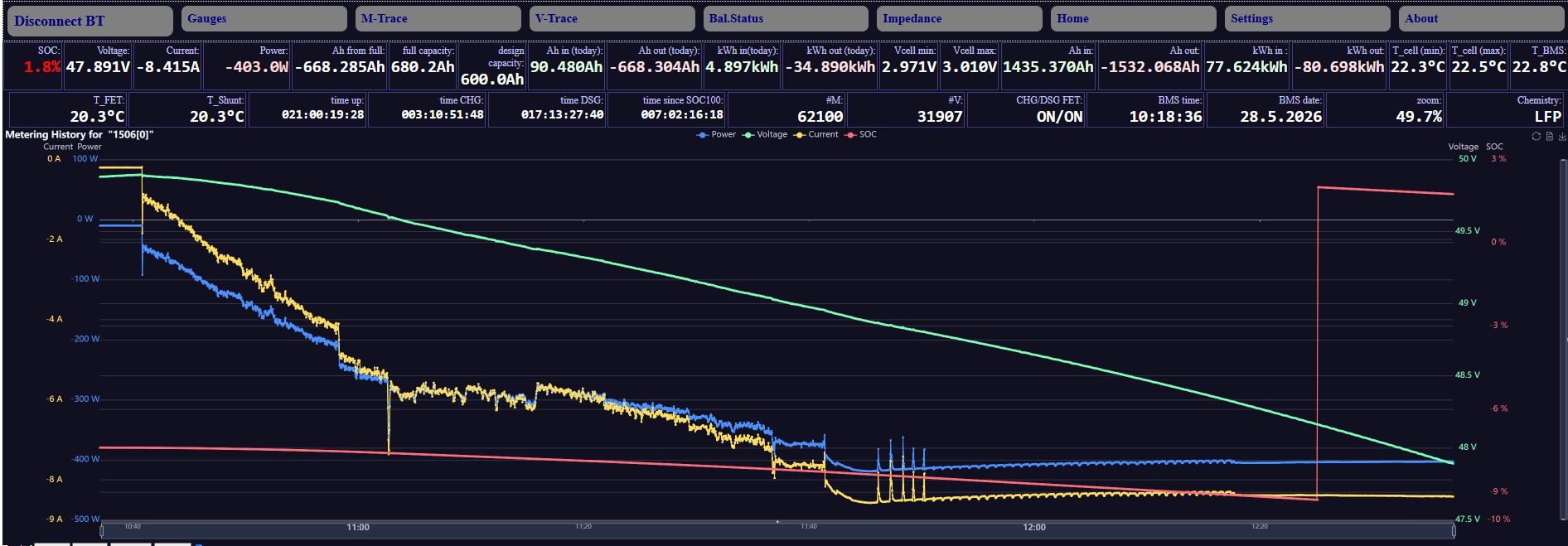

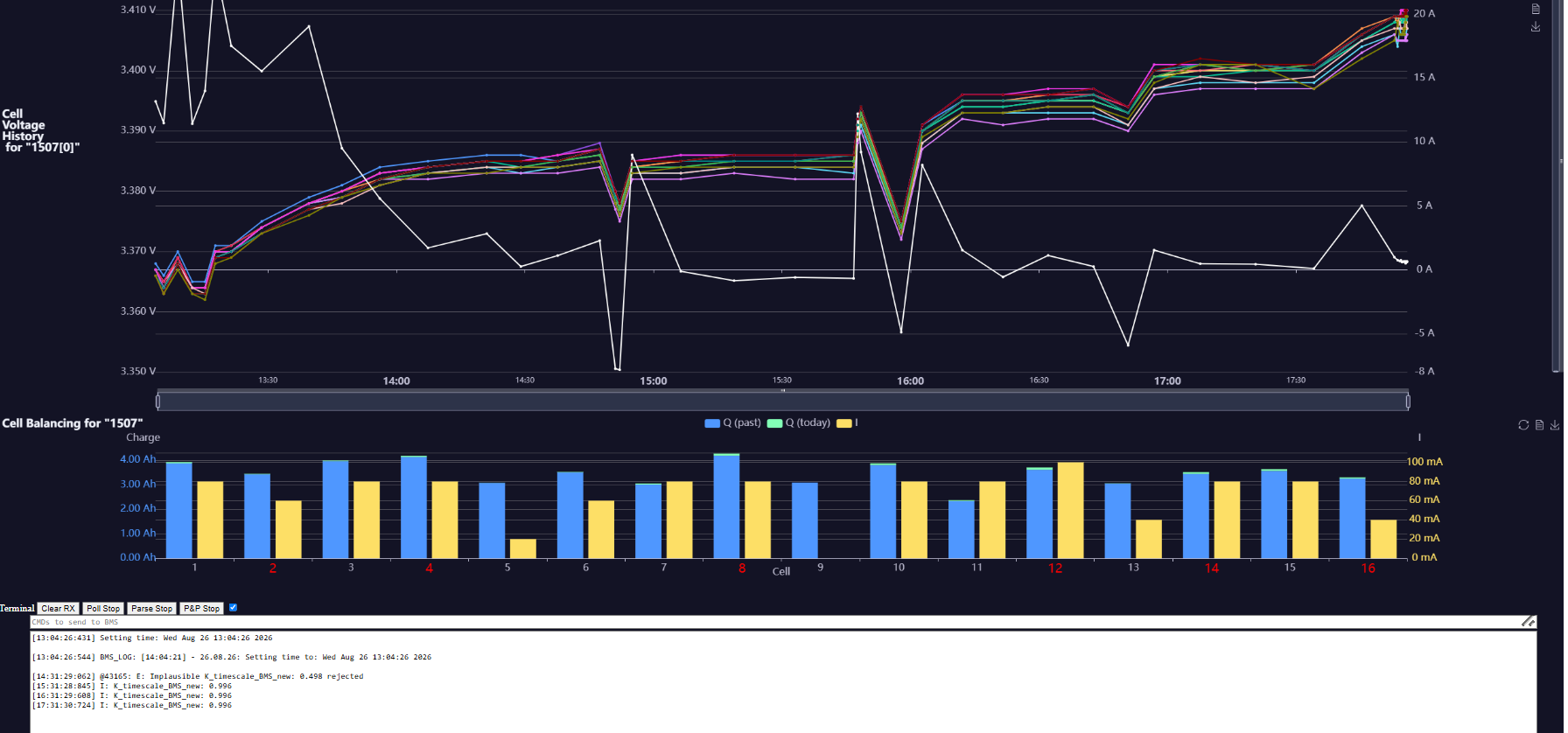

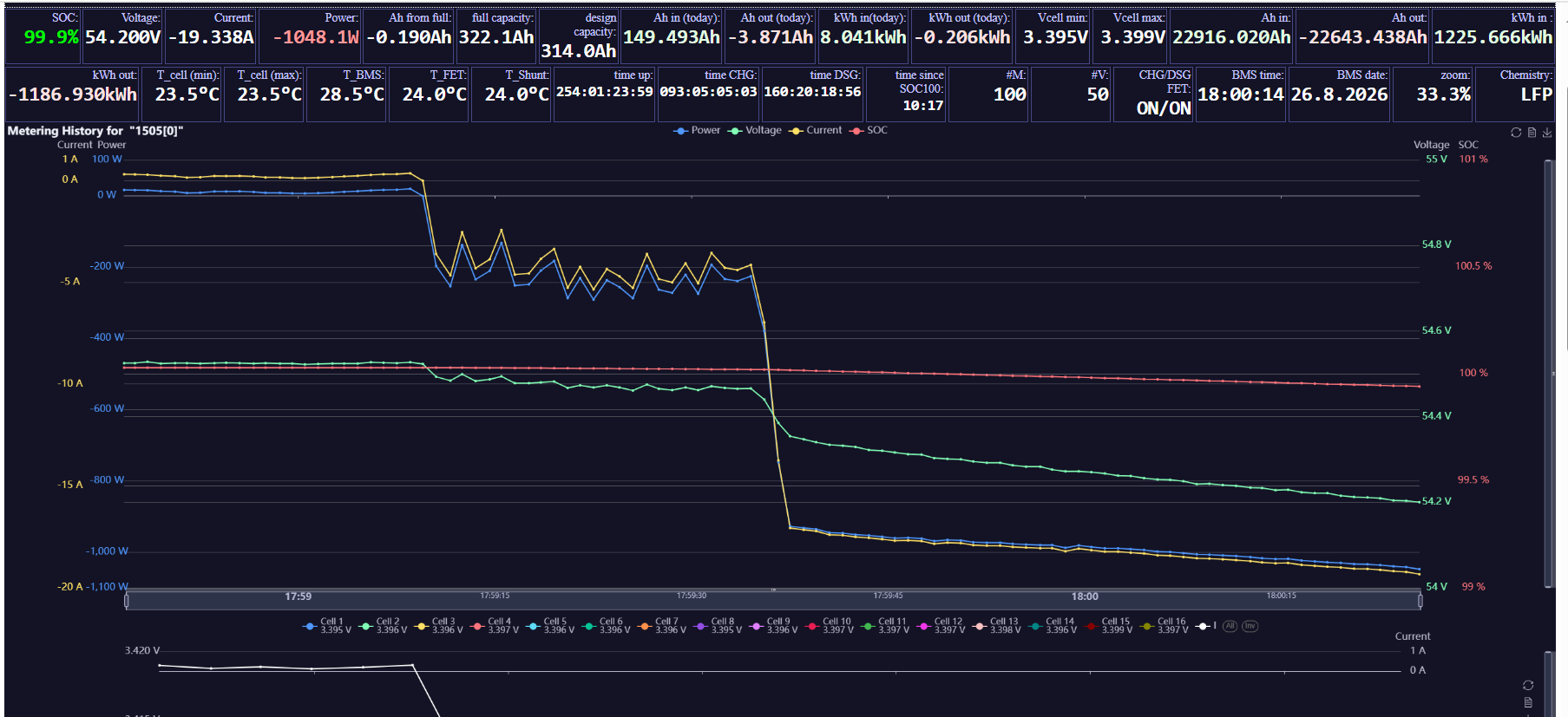

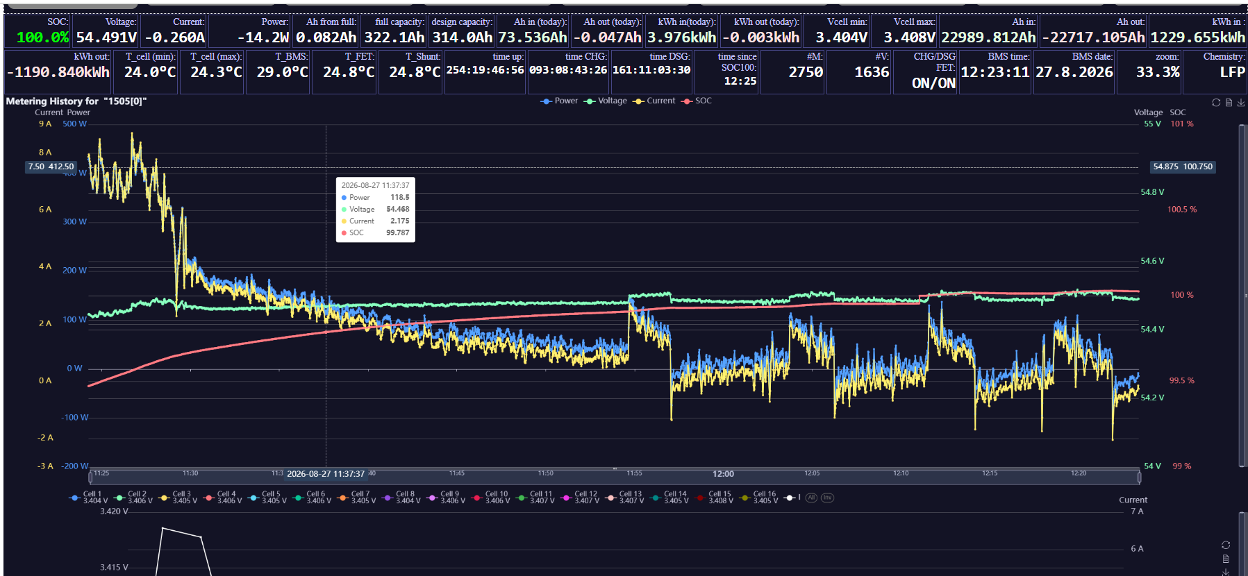

Heute wurde die Entladung bis 3V beendet:
Schön ist schon mal, dass die Zellen deutlich mehr als die nominellen 628Ah haben, gemäß BMS "Ah from full" 668Ah, "gemäß BMS "full capacity" 680Ah, und gemäß meinem Smartshunt wurden 669Ah entladen.
Was ist der Unterschied zwischen "Ah from full" und full capacity"?
(PS: ich vermute in der Differenz steckt der kleine Rest bis zur Entladung bis 2,8V drin?)
Bei Unterschreitung der niedrigsten Zelle unter 3V kam wie vorhergesagt die 0%-Kalibrierung. Warum ist der SOC dabei dann auf +1,9% gesprungen und nicht auf 0%?
(PS: ich vermute die 1,9% sind der oben angesprochene Rest bis zur vollständigen Entladung bis 2,8V?)

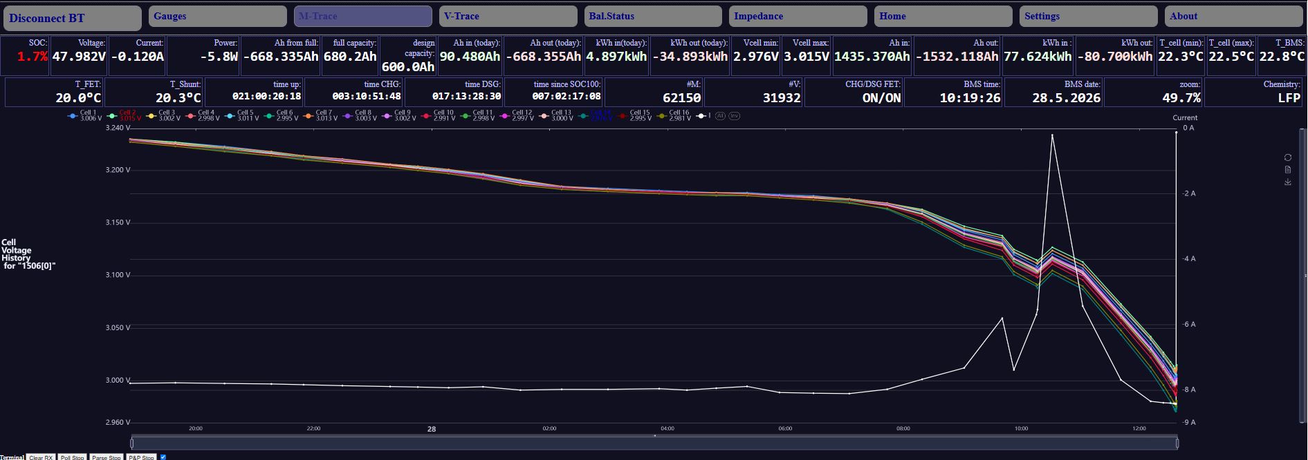

Interessant aus Zellchemie-Sicht finde ich den Knick in der Spannungskurve bei 2 Uhr nachts. Konstanter Entladestrom um 8A die ganze Nacht durch, und dann flacht die Spannungskurve um 2 Uhr plötzlich ab.
Wenn du nicht noch andere Testwünsche hast, wäre ich damit fast am Ende der Testreihe, zumindest fällt mir nur noch ein Punkt ein: Da ich den großen Akku jetzt im Sommer eigentlich nicht benötige, würde ich als nächstes diese Einstellung testen:

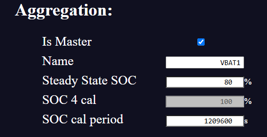

Nur alle 2 Wochen auf 100% laden und dazwischen auf 80% lassen.
Sprengt dieser lange Zeitraum irgendwelche internen Grenzen?

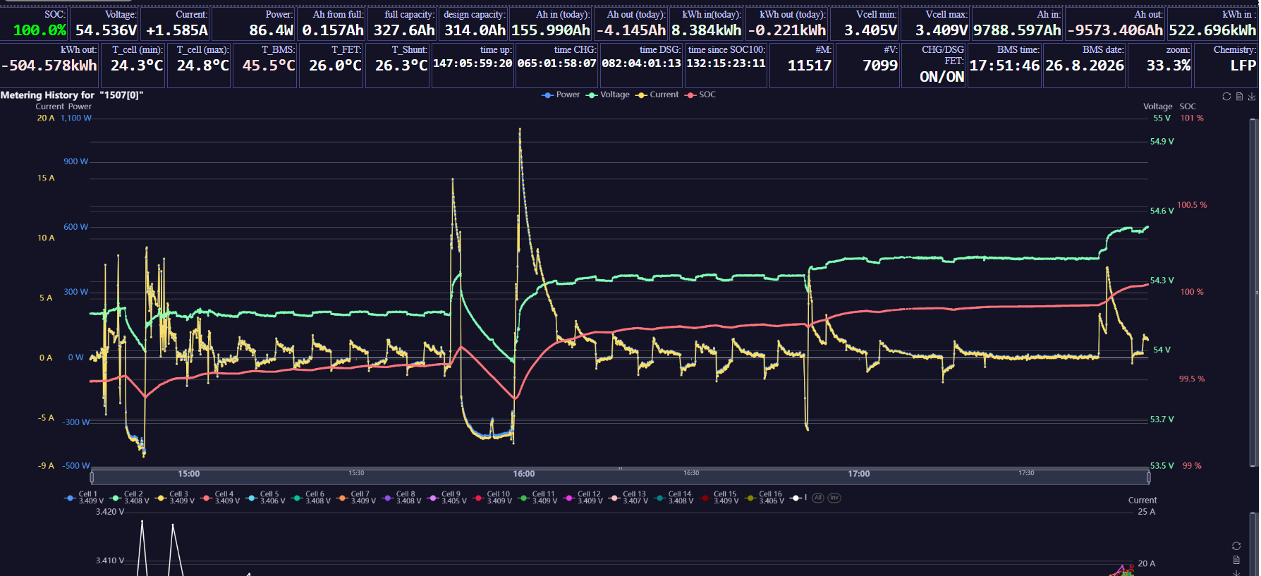

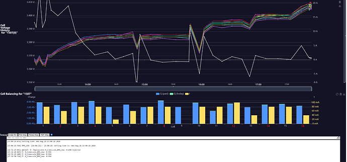

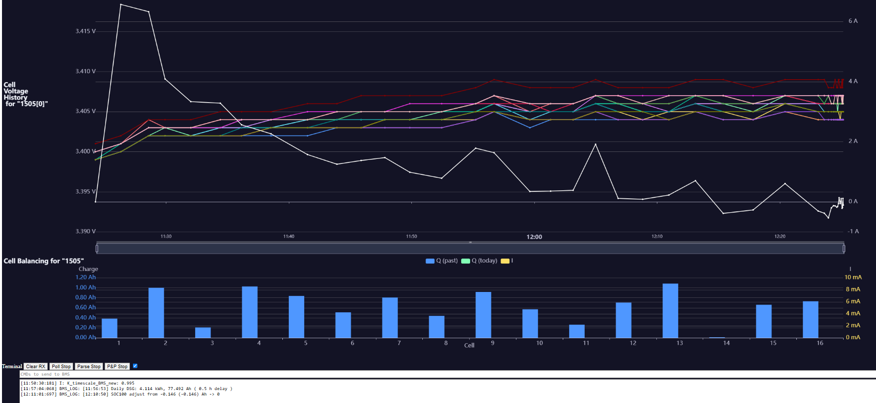

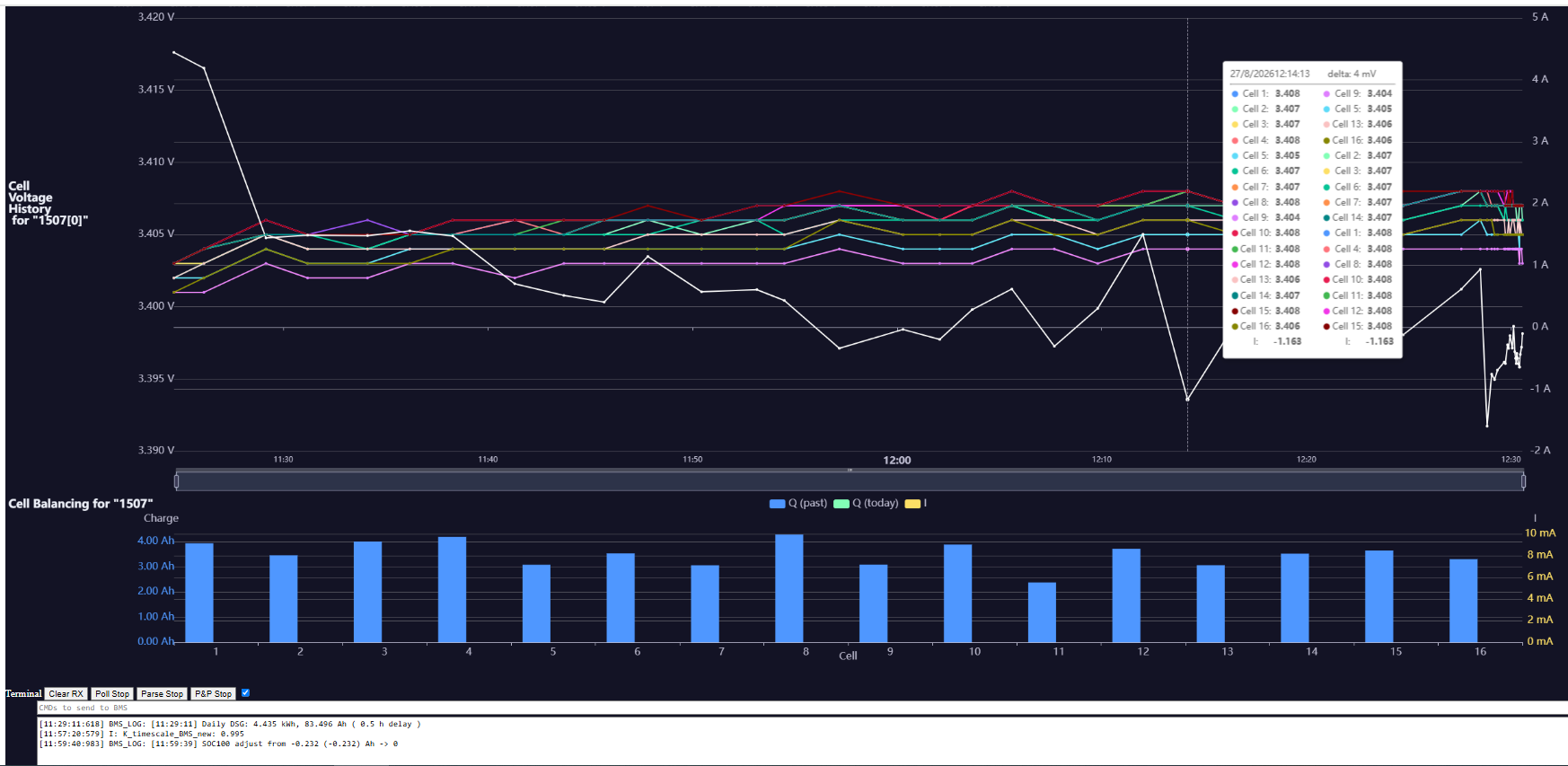

Schön, dass BMS und SmartShunt sich da ziemlich einig sind.
Es sollte da auch wieder eine Meldung im Terminal-Bereich zu geben wie diese:
BMS_LOG: [14:15:04] SOC2.0 capacity adjust from 99.900 Ah -> 104.661 ( 102.568/102.568 ) Ah @ 48.483 V, -9.360 A Vcell_RiCF [mV]:
3012, 3030, 3017, 2988, 3027, 3026, 3060, 3022
3014, 3055, 3069, 3025, 3067, 3044, 3034, 3053
Zu Erklärung:
Die 680.2 Ah ergeben sich grob so:
666.6 / 0.98 = 680.2
"Ah from full" ist wie der Name sagt die Menge an Ladung die gegenüber dem 100% SOC-Zustand ( full) entnommen wurde
“full capacity" is die Schätzung des BMS wieviel gegenüber dem 100 % SOC Zustand entnommen werden könnte bis die Zelle praktisch komplett leer sind.
Warum 2% statt 0 %:
Einmal ist eine LFP-Zelle bei ~ 3.0 V Ruhespannung nicht leer, sondern hat typ. noch > 2 % Restkapazität.
Zum anderen wäre ein Setzen auf 0 % hier problematisch weil ein gesteuerter WR über CAN den SOC im Zweifelsfall nur mit 1 % Auflösung und ausschließlich > 0 erhält. Ein Deye WR schaltet z.B. bei Unterschreiten einer SOC-Schwelle den Ausgang ab. Wenn man normal rundet wäre < 0.5 % dann bereits 0 %. Ich müßte also dann die dem WR gemeldeten SOC-Stände erheblich mehr manipulieren, als dass jetzt schon notwendig ist. ( Beim Entladen muss ich z.B. verhindern, dass, wenn die Zellen deutlich mehr Kapazität als erwartet haben, mir der WR die Entladung beendet, bevor 3.0 V unterschritten wurden )
Das ist die für LFP bekannte Spannungskurve mit Plateaus.
Alle Felder in der WebGUI sollten eine Wertebereichsüberprüfung haben. Damit kannst du ganz einfach überprüfen, welche Werte erlaubt sind. In diesem Fall ist es eine 32 bit Variable, also theoretisch Platz für Jahre.
PS: Nicht zu sehr über die hohe Kapazität freuen. Die Zellen werden in den nächsten Monaten bereits einiges davon verlieren.( Ich würde auf mindestens 10 Ah tippen )
PPS: Du solltest die BMS-Zeit noch mal neu justieren.

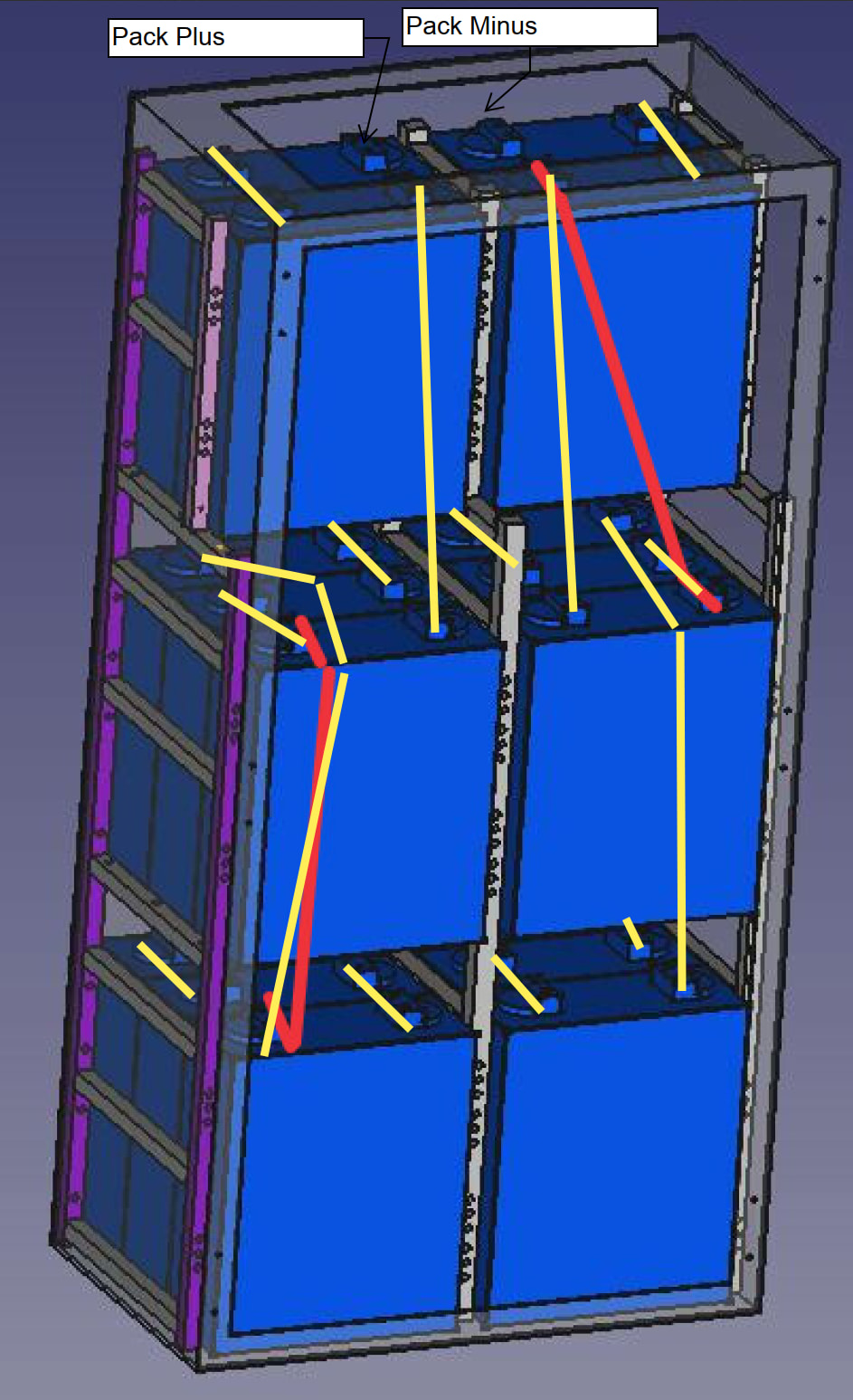

Ich habe einen Deye 12K LV WR und plane zwei 16s Akkus in je einem Stahlblechschaltschrank mit etwas ungewöhnlicher Bauweise.
Der Schaltschrank muß aus Platzgründen stehend montiert werden und hat BxHxT 400x800x250 , die Zellen sollten in der ersten Planung mal in zwei Reihen liegend rein.
Habe aber nun entschieden die Zellen stehend in drei Reihen übereinander zu verbauen, was zu folgender Anordnung führt
(2+2) obere Etage (+BMS)
(3+3) mittlere Etage
(3+3) unterere Etage
innerhalb der Etagen werden die Zellen mit den standart Doppelpol Busbars (40mm²) verbunden
zwischen den Etagen denke ich an ca. 120mm² Kupfer Flachmaterial , könnte das Probleme machen ?

Du hast dann halt mindestens an 4 Stellen erhöhte Zellpfadwiderstände im Pack. Da mein BMS diese Widerstände schätzt, und die Spannungsabfälle darüber dann rausrechnet. Sehe ich da keine grundsätzlichen Probleme. Ich selber habe meine Packs auch in zwei Etagen und aus vier 4er Paketen aufgebaut. Somit also an 3 Stellen erhöhte Zellpfadwiderstände im Pack.
Dabei würde ich dann empfehlen, dass Plus und Minuspol des Packs beide in der oberen Etage sind.
Da das auch 16s zu sein scheint, sehe ich da kein konzeptionelles Problem. Habe hier im Moment selber elf 5 kWh Packs mit der neusten Version des BMS. Wie problematisch ein solcher Umbau jedoch von praktischer Seite ist, kann ich leider nicht einschätzen, da ich diese Packs nicht im Detail kenne. Meine Packs sind alle von Grund auf neu aufgebaut.

Die Variante mit Plus und Minus oben wird wahrscheinlich nicht funktionieren, da ich dann an die hinteren Zellen ran müsste,denke das wird zu eng.
Da ist eh schon wenig Platz im Gehäuse und ich sehe zur Zeit keine Möglickeit das umzusetzen,
vielleicht fällt mir aber noch was ein
Mit Plus/Minus oben/unten habe ich auch nur zwei Verbinder zwischen den Etagen plus einmal die lange Zuleitung nach unten

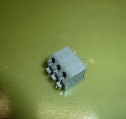

Ich hätte noch die Idee in jeder Etage zusätzlich eine kleine Platine mit diesen Pusch-In Klemmen
anzubringen und mit den Zellen zu verbinden, um einzelen Zellen messen/nachladen zu können falls das mal nötig wäre, ohne das man sich dabei in den Akku graben muß.
Was hälst Du davon ?

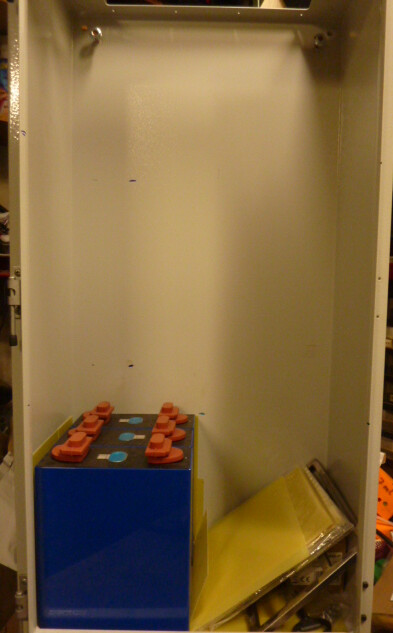

Das Foto zeigt den aktuellen Stand, ich warte noch auf die Spannplatten und die "Leiterrahmen" vom Fräser.
In das Gehäuse müssen noch einige Bohrungen, den Displayauschnitt muß ich noch in die Tür schneiden lassen,
die Zwischenböden und den Halter fürs BMS muß ich noch schweißen, die langen Zellverbinder anfertigen, ein paar Trennbleche fehlen noch....usw. usw.
Es ist also noch viel zu tun

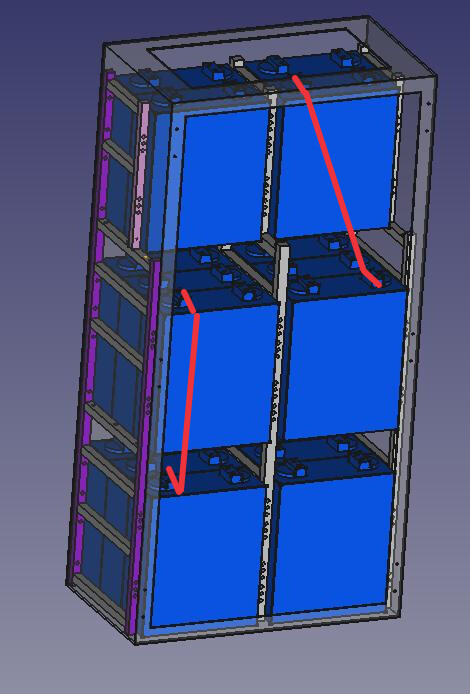

Dann müßte für mein BMS der Minuspol aber definitiv oben ( direkt beim BMS ) liegen, da zwischen dem Battery-Minus Anschluß am BMS und der dazugehörigen Zellmessleitung nur ein Spannungsabfall von ~ 100 mV erlaubt ist ( Sonst wird die Spannungsmessung für die erste Zelle verfälscht ) .
Grundsätzlich könnte man so verkabeln:
Wirklich gut gefallen tut mir das aber auch nicht.

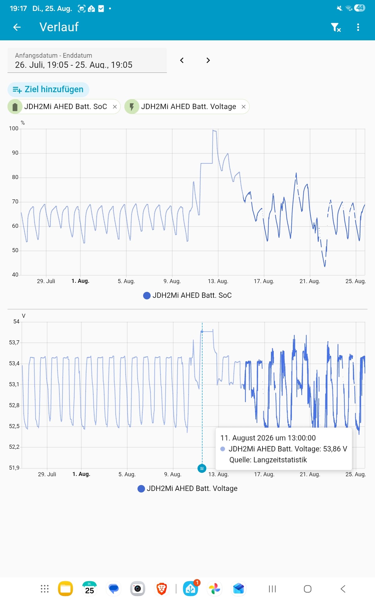

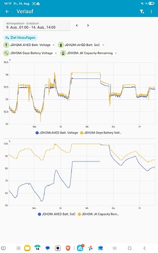

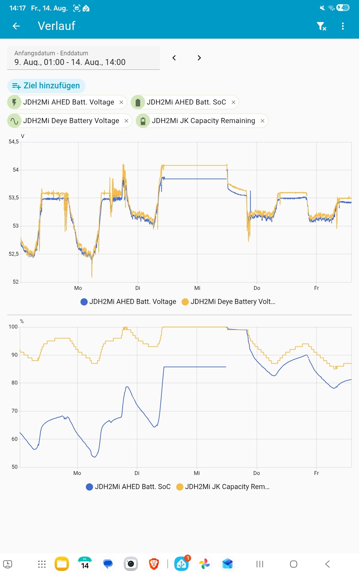

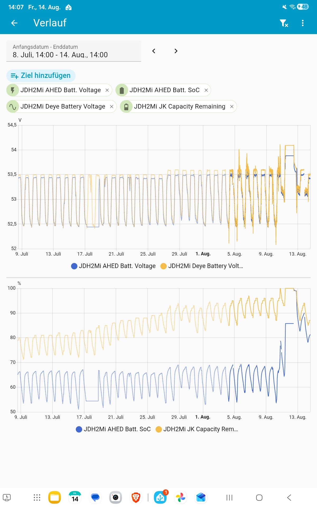

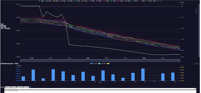

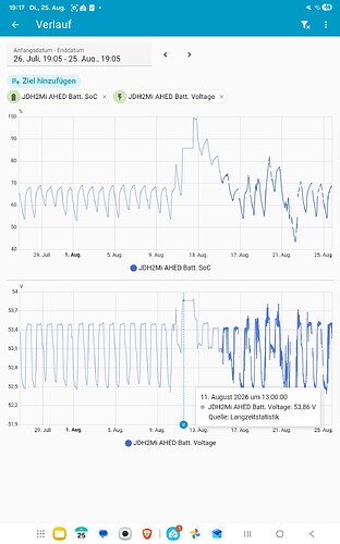

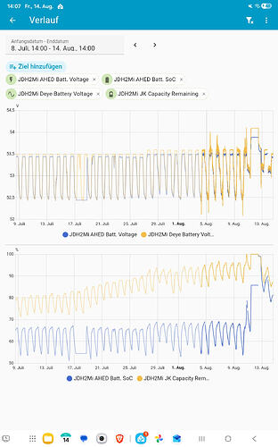

Hi, seit mehreren Monaten steuere ich meine häuslichen zwei Batterien über die Spannung um etwa 53,5 Volt. Die ältere Batterie hat noch ein
JK-BMS, dessen SoC jeden Tag etwas angestiegen ist, während der SoC des AHED-BMS entsprechend der gleichen Ladeschlussspannung immer mit der Spannung korrelierte.
Nur um den SoC des JK wieder näher an die Realität zu führen, habe ich die Ladeschlussspannung am Montag und auch am Dienstag bis in den Mittwoch erhöht.
Entsprechend der HA-Aufzeichnungen, vermute ich, hat sich das AHED-BMS auch kalibriert, wobei, wegen Ausfall des HA für den Zeitraum keine Daten vorliegen.
Nun passt der SoC des AHED nicht mehr zu den zu Anfang genannten Spannungen.
Wenn Du über USB das Logfile ausliest, solltest Du an die Information kommen, was bei der letzten Kalibrierung passiert ist, also insbesondere, um wie viele Ah der Coulomb-Counter korrigiert wurde.
Wegen der Hystereseffekte bei LFP-Zellen kann es durchaus vorkommen, dass nach dem Volladen nach längerer Zeit des Betriebs bei << 100 % SOC sich die Beziehung zwischen SOC und Spannung etwas ändert.
Am einfachsten ist es aber schlicht noch mal richtig vollzuladen und dabei die WebGUI laufen zu lassen. Dann siehst Du ganz klar, ob es dann zu einer erneuten nennenswerten Rekalibierung des Coulomb-Counters oder nur zu einer minimalen Anpassung kommt und ob die Zellen dabei richtig voll sind. Damit wäre dann klar, ob im Moment der Coulomb-Counter falsch kalibriert ist oder paßt.
Ein Szenario unter dem ich erwarten würde, dass meine Coulomb-Counter Kalibrierung nicht sauber funktioniert ist, wenn in Deinem Pack viele Zellen mit sehr starkem Memory-Effekt wären. In meinem Pack mit zwei solchen Zellen funktioniert es noch. Bei 4 oder gar 8 Zellen würde es beim erstmaligen Wiedervollladen nach langer Zeit aber sehr wahrschinlich zu einer zu frühen Volldetektion kommen. Falls das bei Dir der Fall wäre, wäre das ein interesantes Test-Setup um den Algorithmus zu optimieren.
Ich glaub das war mal wieder ein Schnellschuss von mir. Inzwischen hat sich alles wieder eingependelt.
Die Langzeitstatistik glättet auch den Bereich ohne Daten.
Gestern und heute habe ich die beiden anderen Batterien (andere Anlage) voll geladen.
Die "1507" war die Batterie, bei der es während des ersten Ladens zu einem zunächst unbemerkten Kabelbruch kam und das BMS deswegen unter falschen Annahmen balanzierte. Eigentlich wollte ich die Werte wieder auf Null setzen, hab's aber gelassen. Auch das sinnvolle erste Balancing habe ich nicht bis zum Ende vollzogen. Daher wurden die Zellen erst gestern mit dem "Vollladen" wieder ausgeglichen. Weil die Zeit gestern recht kurz war, habe ich das heute wiederholt. Es gab die 100% SoC Kalibrierung. Einen Ausgleich gab es dabei jedoch nicht mehr.
Die parallele "1505" hatte mangels erforderlichem Delta gestern nichts auszugleichen.

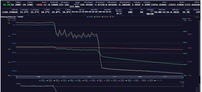

"1505" heute, mit der 100% Kalibrierung.
