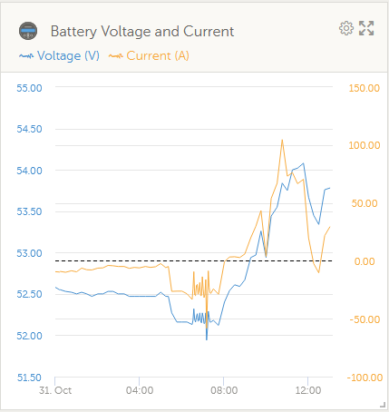

zu meinem System:
2x230Ah 16s an 2x 200A JKBMS abgesichert über 2x NH 160A.
Mein System könnte meines errachtens mehr vertragen, jedoch begrenzt Aggregate Batteries den Ladestrom (meiner Meinung zu stark).
Würde gerne stärker laden da wir in den letzten Tagen kurzzeitig Einspeisung hatten (in Summe 5-18kW täglich) + die Batterie wurde nicht voll.
Meine erste Priorität gilt der Sicherheit, daher finde ich Aggregate Batteries als übergeordnete Instanz zu serialbattery sinnvoll.
hier ein Auszug von heute:

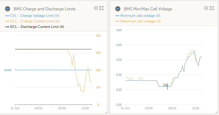

zb. bei 40% hatte ich 5kW Einspeisung 11:15 Uhr später geht die Begrenzung wieder hoch jedoch kam nicht mehr genug Leistung.
wisst Ihr nach welchen Parametern geregelt wird komme da nicht hinter.
zur Not auf serialbattery umstellen:
OWN_CHARGE_PARAMETERS = False
hier hätte ich bedenken das nur ein Akku ausgewertet wird.
CVL auf 3.45 (55.2) stellen trau ich mich auch nicht, ist das Konstantspannung oder Erhaltung?
evtl. berechnet es aus der Differenz das Limit
