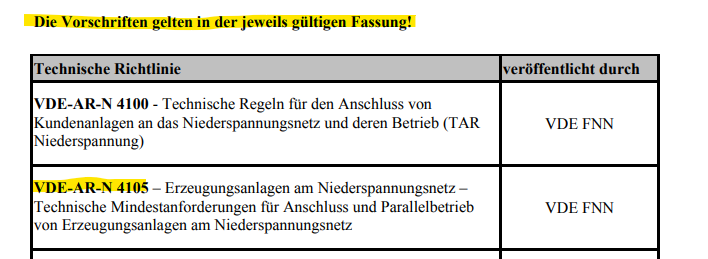

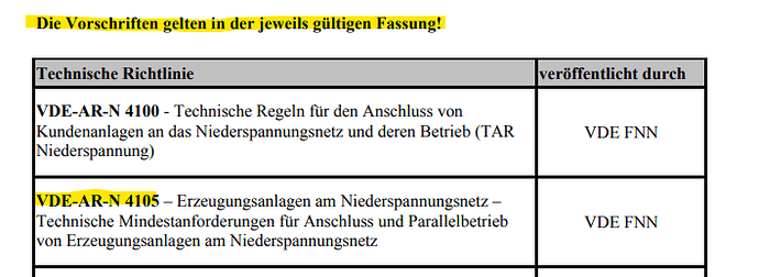

Ist gar kein Recht, ist eine Norm. Wenn dein Netzbetreiber allerdings in seinen TAB die Einhaltung der 4105 fordert, dann darfst du ihn dann im Zweifelsfall daran erinnern, daß das auch für ihn gilt.
Junge ist das komplex
In der VDE-AR-N 4105:2026-03 steht:
In der TAB von E.dis Steht:
Der Netzbetreiber hat aber kein Verfahren zum F1.2
Wie gesagt, das ist ja noch so neu, dass viele Netzbetreiber das Verfahren noch gar nicht umgesetzt haben. Teils sind auch die Mitarbeiter völlig uninformiert. Offiziell gibts dann auch diese Übergangsfrist, so dass die das auch noch gar nicht umgesetzt haben müssen.

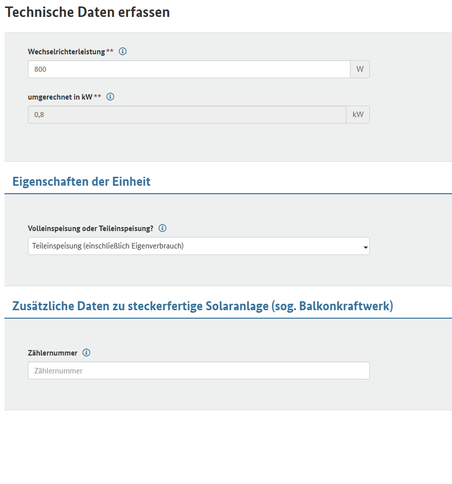

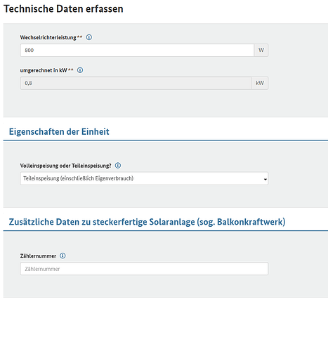

Also ich konnte eben ganz einfach ein “Balkonkraftwerk“ mit einem dazugehörigen Speicher registrieren. Ich war erstaunt, dass sie so wenige Angaben haben wollten. Sie haben nicht einmal nach dem Model des Wechselrichters oder des Speichers gefragt. Nur wenn man bei Speicher Nutzbare Kapazität über 3,00kWh eingeben will kommt eine Fehlermeldung, dass das vielleicht nicht zu einem BKW passen würde!
MaStR-Nr. des Balkonkraftwerks: SEExxxxxxxxxx
Betreiber:
Standort:
Anzeigename der Einheit: HMS-800
Gesamtleistung der Module: 0,41 kWp
Wechselrichterleistung: 0,8 kW
Inbetriebnahmedatum: 01.05.2026
Anschlussnetzbetreiber: Netze BW GmbH
Registrierungsdatum des Balkonkraftwerks: 04.05.2026
MaStR-Nr. des Batteriespeichers: SEExxxxxxxxxx
Nutzbare Speicherkapazität: 2,24 kWh
Maximale Entladeleistung im Dauerbetrieb: 0,8 kW
Registrierungsdatum des Batteriespeichers: 04.05.2026
Registrierst du da den Batteriespeicher separat oder ist das ein Teil der Balkonkraftwerks-Registrierung?
Das war ein Teil der Balkonkraftwerk Registrierung. Du wurdest direkt dorthin geführt und hast direkt die Bestätigung für beides auf einem PDF erhalten. Natürlich muss der Speicher vom Netzbetreiber geprüft werden. Netze Bw sagt in ihren FAQs, dass das von ihnen durchgewunken würde. Ich bin gespannt. Natürlich hat das noch nichts mit der neuen VDE zu tun.
