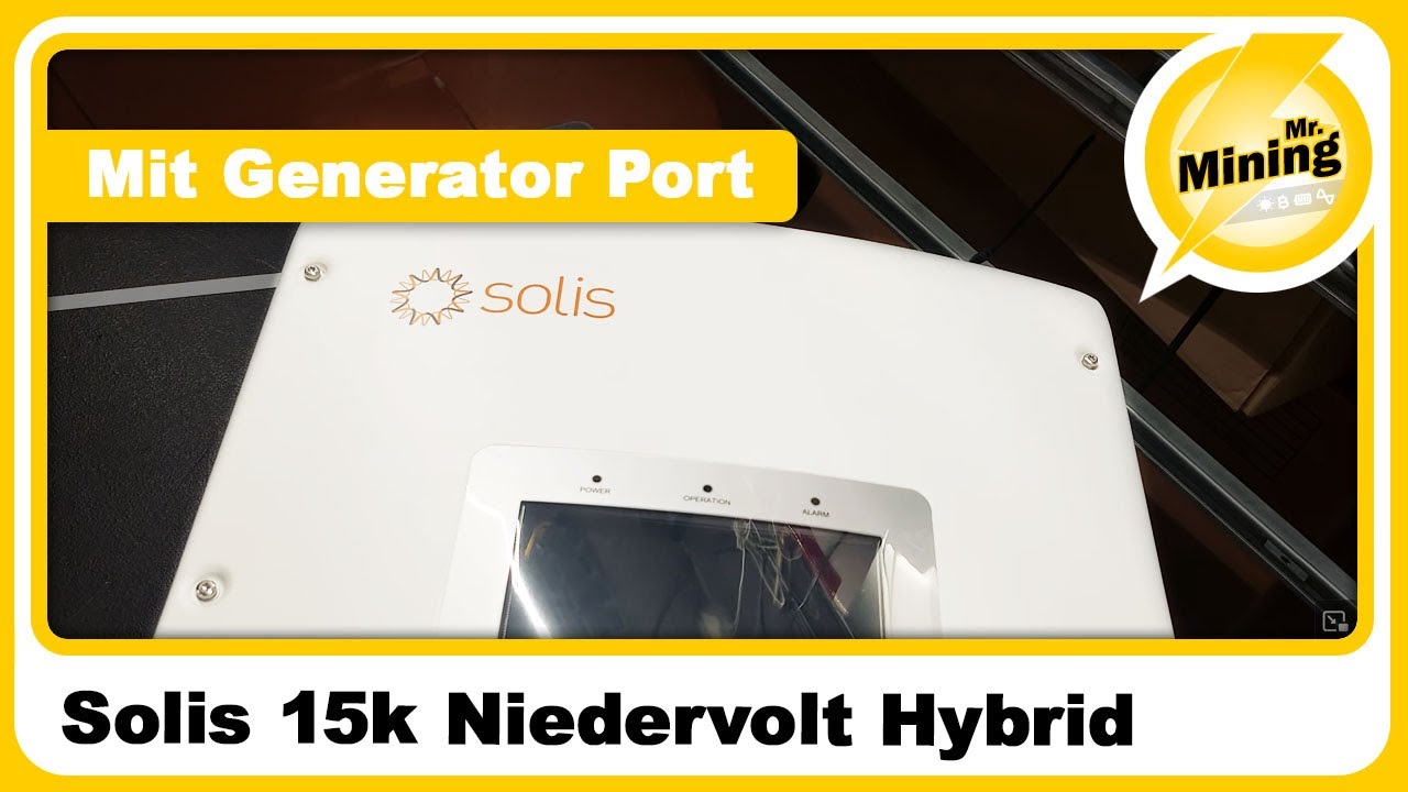

Also Mr.Mining hat sich mal die Kisten angesehen:
