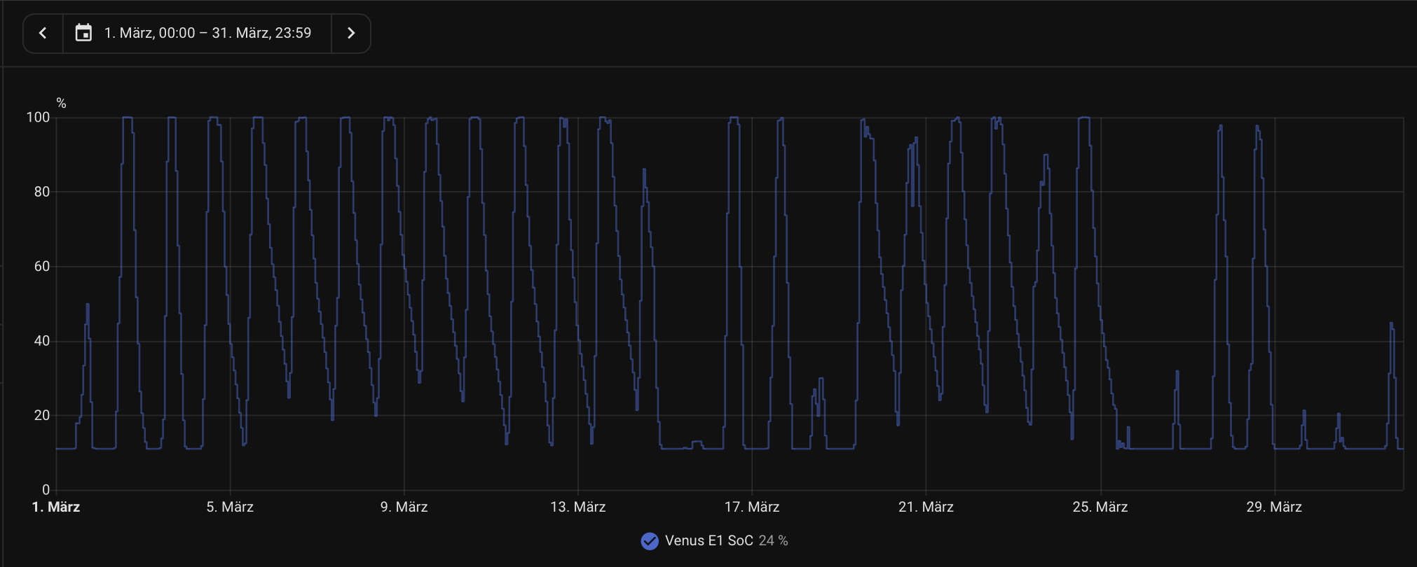

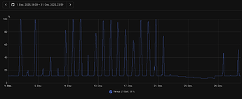

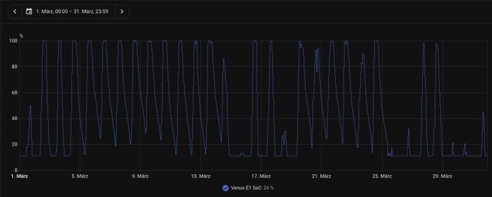

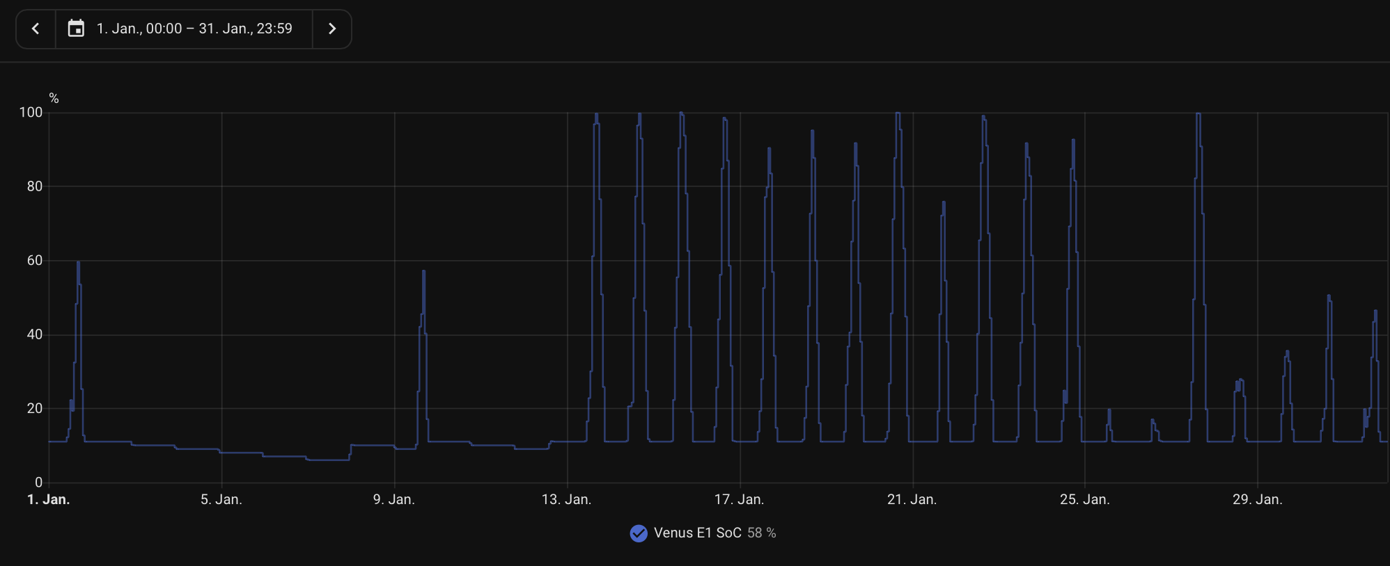

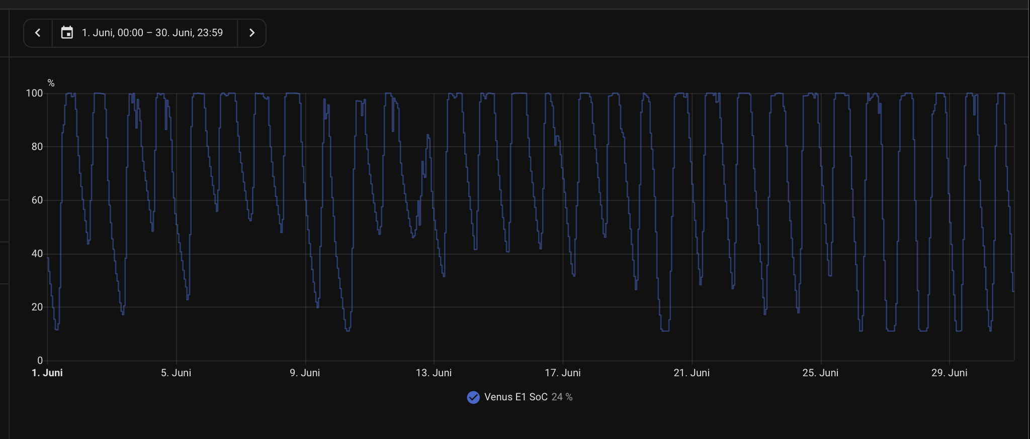

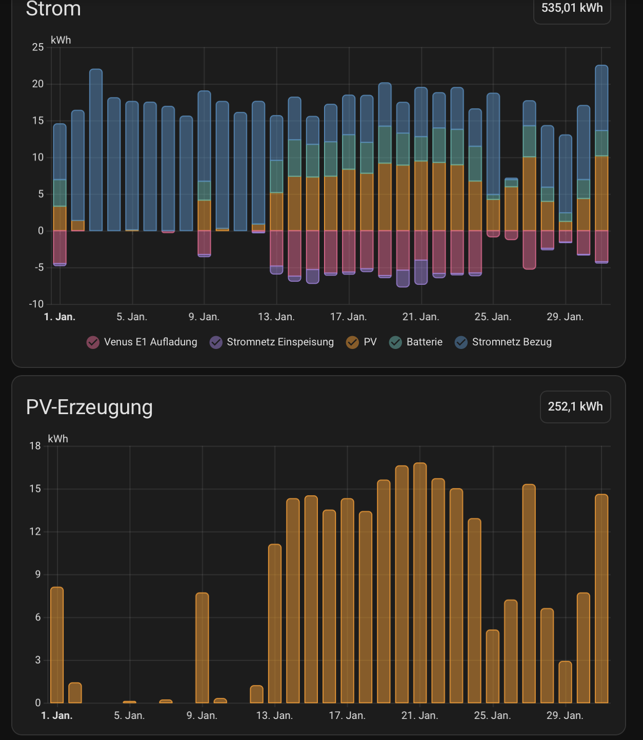

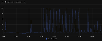

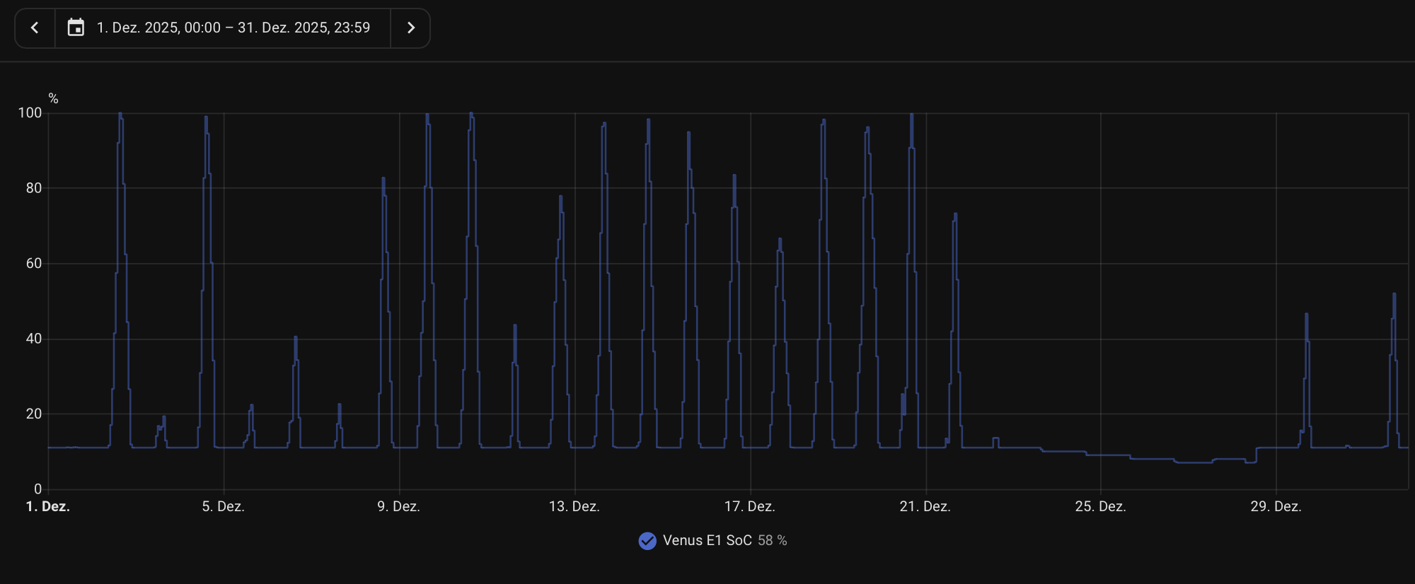

hier noch Dezember und Januar. da hatten wir leider längere Phasen mit viel Schnee auf der PV, da geht natürlich gar nix mehr. Mit 10kWp (Ost-West) kann man das Ding aber auch an Weihnachten voll bekommen.
