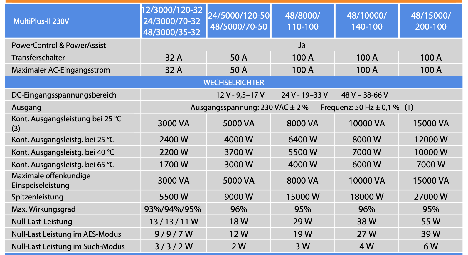

Hab nun etwas weiter recherchiert und stehe vor der Frage: Welche Größe des Multiplus brauche ich? (5000/8000/10000)
Dazu habe ich diese Tabelle von Victron gefunden:
Dazu ein paar Fakten:
  • Bei der Größe meiner PV-Anlage wird es vorkommen, dass ich 10 kW (ggf. auch mehr) einspeisen möchte.
  • Wallbox soll 11 kW ins Auto liefern können. (Wenn vorhanden via PV, Rest aus Speicher und Netz.)
  • Wallbox soll mindestens 3 kW aus vollem Speicher ins Auto liefern können.
Dazu passen aus meiner Sicht in der Tabelle die folgenden Angaben
- Kont. Ausgangsleistg. bei 25 °C
- Maximale offenkundige Einspeiseleistung
  • Spitzenleistung
Die Werte sind für mich jedoch nicht selbsterklärend.
Der kritische Punkt scheint für mich die "Maximale offenkundige Einspeiseleistung", da nur in der zweitgrößten Mulitplus-Variante (10000) eben 10 kW Einspeiseleistung möglich sind. Ich gehe davon aus, dass sinnvollerweise alle Stromflüsse über den Multiplus gehen werden und es keine Verbindung am Multiplus vorbei vom/zum Netz geben wird.
Die anderen beiden Anforderungen zur Wallbox scheinen mit der 10000er Version locker abgedeckt zu sein, selbst schon in der 5000er bzw. 8000er Version.
Kann mir jemand bestätigen, dass ich somit die 10000er Version des Multiplus bräuchte und es nicht auch eine kleinere tut?
Oder, sofern von der PV auch mehr als 10 kW kommen werden (hab schon 13-15 kW gesehen), bräuchte ich ggf. sogar zwingend die 15000er Version? (Weiß nicht, was mit der Überlast dann passieren würde und ob der Multiplus damit klar kommt.)
Danke für jede Hilfe von Euch!
Moin
die Multiplus sind meines wissens alle 1-phasig.
Du darfst in Deutschland aber max 4,6kVa Schiflast haben somit kommt da nur der 5000er in frage... Alternativ 3 Stück von den Geräten um 3-Phasig zu werden.
Wenn der Speicher 15kwh groß ist und du damit da Auto über ne 11kW Wallbox laden willst dann sind das ja keine 1,5 Stunden. Nach diesen Anforderungen sollte man nicht den Wechselrichter vom Speicher dimensionieren. Schöner wäre es wenn man dann die Ladeleistung runterdrehen kann, z.B. auf 1,2 kW und mit nem kleineren WR klar kommt.
Hallo Nielscho und danke für die Hinweise!
Wenn ich mit 11 kW laden möchte (also wenn es "schnell" gehen soll) würde es mir reichen, wenn 3 kW aus dem Speicher kommen und der Rest aus PV oder dem Netz.
Anderer Anwendungsfall wäre über Nacht oder am Wochenende, dann kann ich im Auto die Ladeleistung auf 5 A/3 kW reduzieren. Hier sollten dann auch 3 kW aus dem Speicher kommen.
Ginge das mit einem 5000er oder bräuchte ich dann wie genannt 3 Stück davon?
@chargezilla
Moin, das ginge mit dem 5000er.
