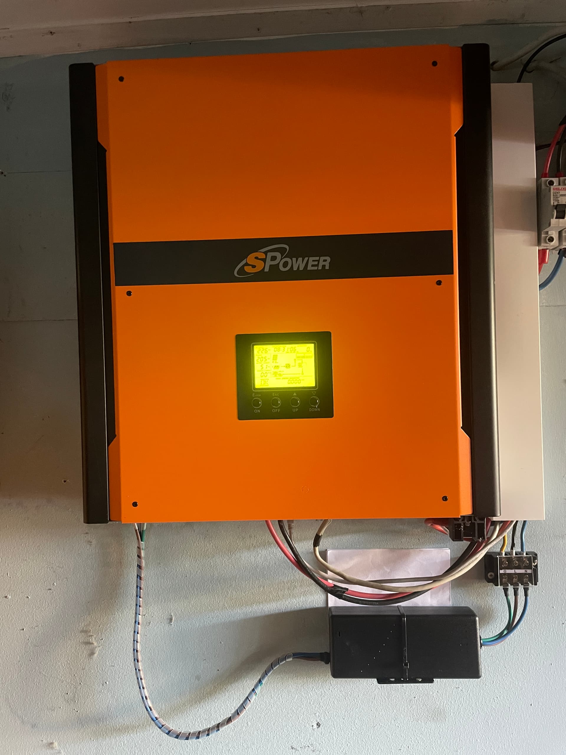

ich lese hier im Forum schon eine Weile mit und hab mich heute auch endlich registriert, nachdem ich irgendwie trotz ausführlicher Suche nicht wirklich fündig wurde.
Ist Zustand:
Der Voltronic 3k hängt an einem 16s 130 Ah-DiY-Akku...
... läuft mittels orig. Modbus-Karte und SDM auf Nulleinspeisung...
...wird PV-seitig mit 6x 285W-Modulen versorgt.
Kommunikation mit dem Hybriden stelle ich aktuell über "Solaranzeige" her, welche auf einem Raspberry läuft und per USB angeschlossen ist.
Leider reicht die Modulleistung nicht immer aus, um den Akku anständig voll zu laden und ich würde gerne zusätzlich über AC laden, da weitere PV-Anlagen und somit Überschuss am Netzübergabepunkt vorhanden ist.

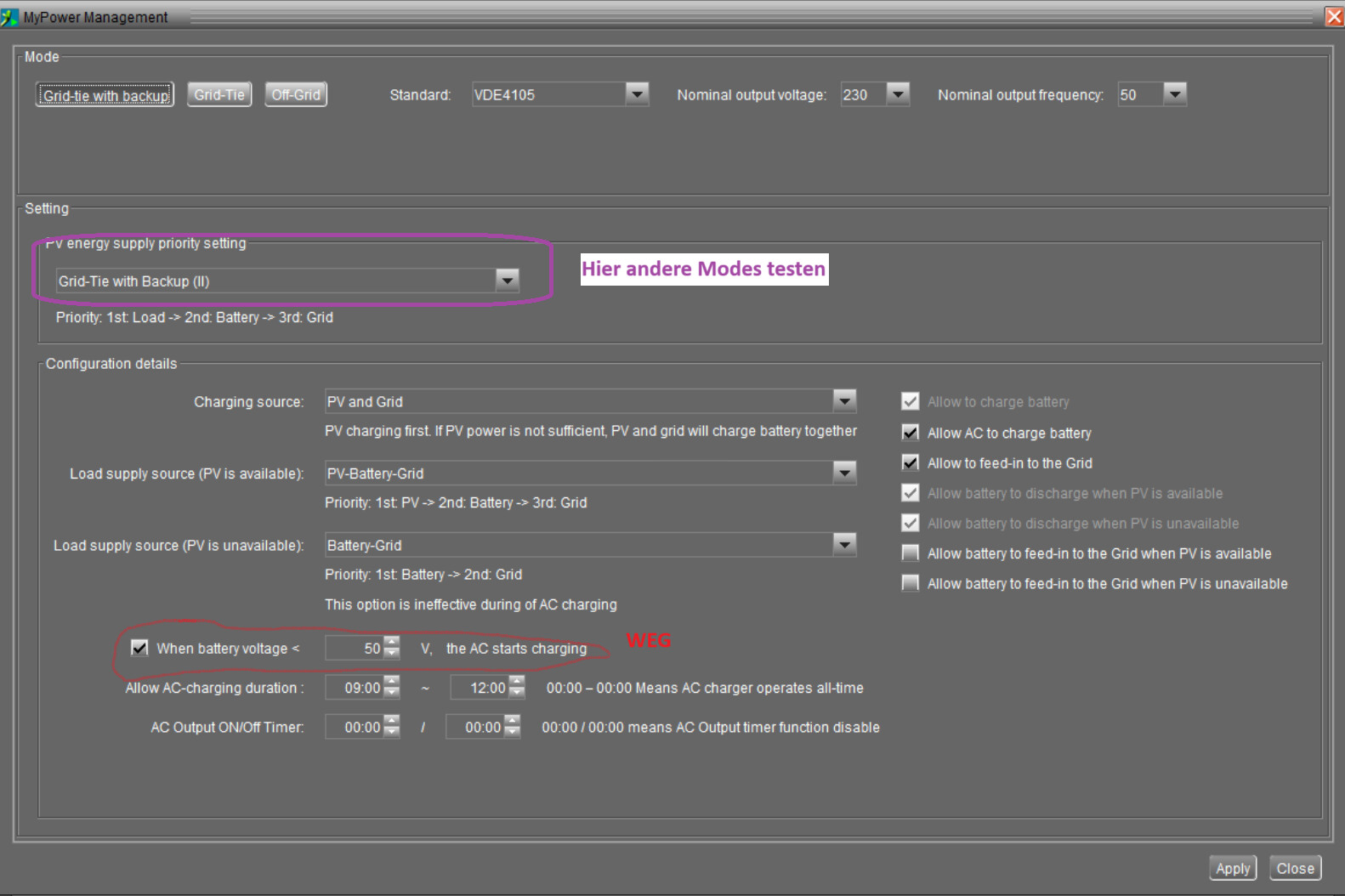

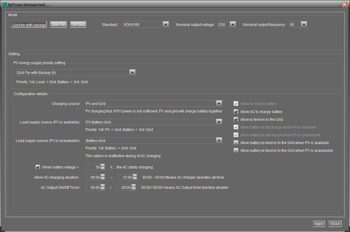

Hier die beiden Screenshots:
Ich gehe davon aus, dass dann das Debugging eingeschaltet werden muss und dann nacheinander diverse Sachen umgestellt werden, richtig?
...nur welche :thinking:
Ja, Debug mach aber erst, wenn wir wissen, wie das AC-Charing mit SolarPower veranlasst werden kann.

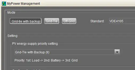

Stell mal das um, mal sehen ob's was ändert:
Bei den Modes könntest du auch mal testen, ob du durch umstellen das gewünschte Verhalten erreichst.
Lies dir dazu das Manual nochmal genau durch. Ich hab leider schon soo lange nix mehr mit dem 3k gemacht, ich kann mich nimma erinnern.

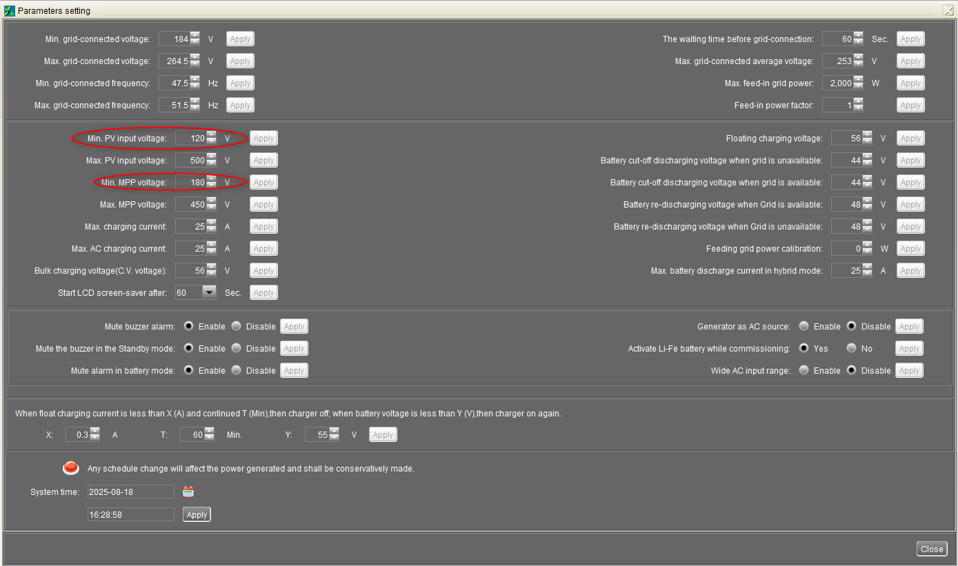

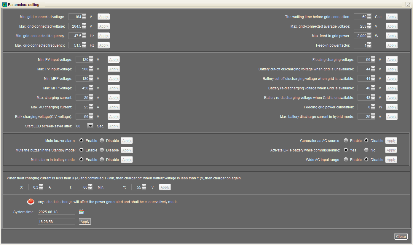

Also, ein bisschen weiter bin ich tatsächlich gekommen. Wenn ich die min-PV-Spannung entsprechend anhebe, wechselt der WR irgendwann auf AC-Ladung. Leider konnte ich es nicht verlässlich reproduzieren... weiß auch nimmer, bei welchem der beiden Parameter er schlussendlich reagiert hat.
Dummerweise ist dann beim Zurückstellen die Kommunikation abgebrochen und ich musste den WR neu starten (Batterie, PV und Netz kurzzeitig trennen) um wieder mit ihm kommunizieren zu können.
Hab schon viel herumgetüftelt mit den Voltronic Geräten, aber dass die Änderung der PV Spannungen irgend eine Änderung gebracht hätte, ist selbst mir neu.
Die Spannungsbereiche sind ja bei WR eig. in HW "gegossen".
