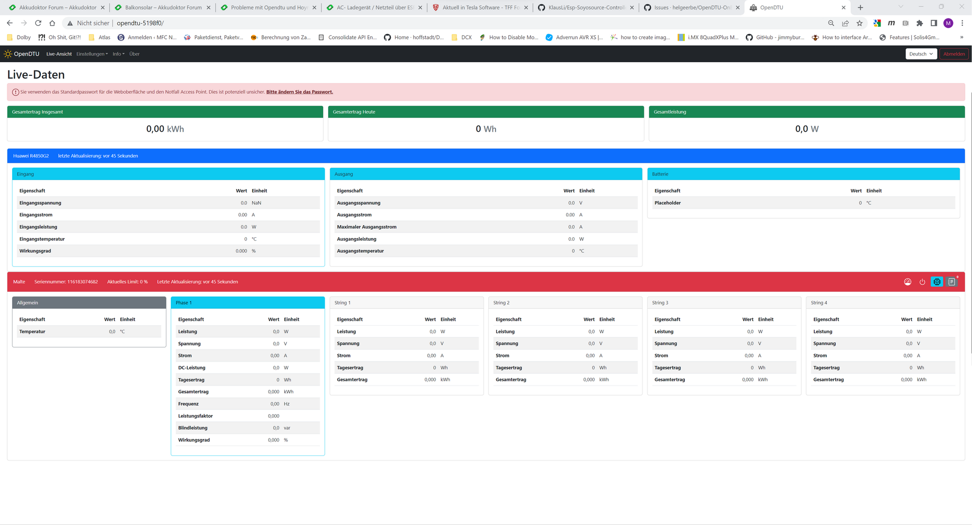

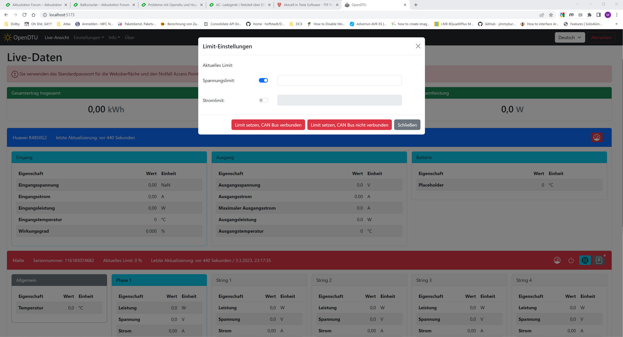

Ich vermute das geht bei dir von der Spannung nicht: openDTU erweitert für Steuerung von Huawei R4850G2 über CAN Bus habe ich so halb fertig. Das macht aber minimal 42V :frowning:
Halb fertig heist: Ich bekomme die Werte raus und auf dem Webinterface angezeigt. Am setzen der Limits per Webinterface bin ich gerade dran. Dann fehlt noch MQTT aber ich erwarte da keine grossen Schwierigkeiten mehr.

Alle diese Geräte (Hoymiles, Huawei, Vicron MPPT, Pylontech) exportieren über MQTT Daten und werden darüber gesteuert. OpenDTU habe ich als Basis genommen weil das schon eine fertige Lösung für den Hoymiles ist. Ausserdem gibt es mit OpenDTU OnBattery eine Erweiterung die mir die Daten der Victron MPPT Geräte und die Pylontech Batterie zugänglich macht. (Ich habe da aber noch nicht im Detail rein gesehen) (*).
Ich habe halt jetzt noch den Huawei Support hinzugefügt, bzw. bin halt dabei. (Screenshots im Anhang, Netzteil hängt aber gerade nicht dran)
