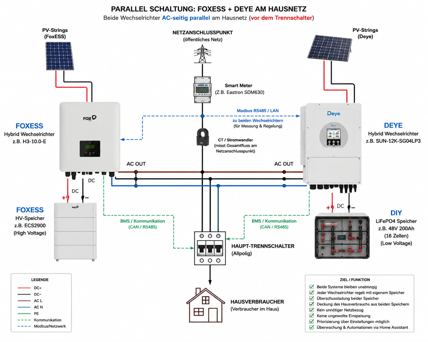

Ich möchte meine bestehende PV-Anlage erweitern und suche jemanden, der eine ähnliche Kombination schon umgesetzt hat.
Aktuell habe ich eine FoxESS-Anlage mit eigenem Speicher. Zusätzlich möchte ich einen Deye Hybrid-Wechselrichter mit einem separaten DIY-LiFePO4-Speicher installieren.
Mein Plan ist, FoxESS und Deye AC-seitig parallel am Hausnetz zu betreiben. Jeder Wechselrichter soll seinen eigenen Speicher behalten. Es geht also nicht darum, beide Speicher direkt miteinander zu verbinden, sondern zwei getrennte Speichersysteme am selben Hausnetz zu betreiben.
Mich interessiert vor allem, wie man das sinnvoll regelt, damit die beiden Systeme nicht gegeneinander arbeiten. Beide Wechselrichter würden ja über Smartmeter/CT den Netzbezug bzw. die Einspeisung messen und versuchen, diesen auszugleichen. Ich möchte vermeiden, dass z. B. der FoxESS-Speicher lädt, während der Deye gleichzeitig entlädt oder dass ein System das andere „sieht“ und dadurch ständig nachregelt.
Ideal wäre für mich ungefähr folgende Funktion:
  • FoxESS bleibt wie bisher in Betrieb
  • Deye bekommt einen eigenen DIY-Speicher
  • beide Wechselrichter hängen parallel am Hausnetz
  • PV-Überschuss soll sinnvoll in beide Speicher geladen werden
  • bei Hausverbrauch sollen beide Speicher genutzt werden können
  • keine unnötige gegenseitige Ladung/Entladung
  • möglichst wenig Netzbezug
  • möglichst keine ungewollte Netzeinspeisung
  • wenn möglich Steuerung oder Priorisierung über Home Assistant/Modbus
Mich würde besonders interessieren:
Wie habt ihr Smartmeter bzw. CT angeschlossen?
Sitzen beide Messsysteme direkt am Netzanschlusspunkt oder misst ein Wechselrichter nur einen Teil der Anlage?
Hat jemand FoxESS + Deye, usw. mit jeweils eigenem Speicher parallel laufen?
Gibt es dafür einen Schaltplan, Einstellungen oder eine bewährte Regelstrategie? Besonders interessant wäre auch, ob man einem System Priorität geben sollte und den zweiten Speicher nur den verbleibenden Bezug bzw. Überschuss ausgleichen lässt.
Falls jemand so etwas schon aufgebaut hat, wäre ich für Bilder, Schaltplan, Deye-Einstellungen oder Hinweise zur Smartmeter-Position sehr dankbar.
Warum nicht in den Generatoreingang des DEYE?
Hinter dem Netzzähler der Stadtwerke, der mit einem Tasmota Lesekopf den wirklichen Einspreise oder Verbrauchsstrom misst, sitzen die Deye CT's, gleich danach der Deye. Dann geht es zum Master-Chint des FoxESS Systems.
Das war notwendig, damit es kein Schwingen im FoxEss System gibt. Der Masterchint von FoxESS misst also auch Einspeisung, wenn der Deye die Akkus lädt. Stimmt natürlich nicht. Deshalb habe ich den Tasmota Lesekopf in HA eingebunden
Nur das FoxESS System hat PV Eingänge. Der Deye soll nur den überschuss, der in das Stadtwerkenetz fließt, auffangen.
