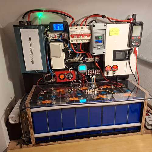

Also ich habe seit über einem Jahr ein AC gekoppeltes Heimspeicher System im Keller (wo es keinen stört), das mit Hilfe vom Stromzähler eine geregelte Nulleinspeisung macht. Mit solang man ein digitalen Stromzähler mit IR Schnittstelle hat klappt das sehr gut mit Tasmota auf ESP32 so hab ich es am Anfach gemacht. Mittlerweile haben wir ein Shelly 3 Pro EM im Anschlusskasten damit geht es auch ganz gut. Mein System ist Marke eigenbau aber und ich bin sehr zu frieden aber es gibt meines Wissens auch solche System von Hoymiles zum Beispiel. Die Produkte setzen aber eher auch DC speicher zwischen PV panels und Mikroinverter. Hat beides seine Vor und Nachteile

Meine Anlage
