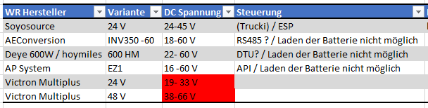

Hallo zusammen, ich benötige Hilfe bei der Microwechselrichterauswahl für mein Batterieprojekt.
Bereits vorhanden:
  1. Deye Wechelrichter mit 600W (Balkonkraftwerk)
  2. Shelly 3 EM Messung am Anschlusspunkt der Wohnung
  3. Außerdem alte funktionsfähige LFP Batterie (ca 1500 Wh) 500 W HES32500 von BYD. Spannungbereich ca. 30 -43 V
PV Anlage ist natürlich außen im Garten.
Vorhaben: Batterie würde ich gerne drinnen direkt am Netz anschließen und auf 0 W am Netzanschlusspunkt regeln. Wegen Temperatur und Witterung würde ich die Batterie gerne drinnen betreiben.
Welchen Batteriewechselrichter würdet ihr dafür vorschlagen?
Regelung könnte ich mir über ESP, Raspberry Pi ect über eine API oder Modbus vorstellen. (bin IT-Affin)
Folgende WR könnte ich mir Vorstellen:
Soyosource?
AEConversion?
Deye 600W => nicht regelbar? bidirektionalität vorhanden?
AP Systems EZ1 => nicht bidirektional / laden der Batterien nicht möglich?
Victron Multiplus => eher teurer? steuerbar?
Vielen Dank für eure Antworten

@tageloehner Hallo vielen Dank schon mal für die Antwort. Meines Wissens ist es ein 12s LFP (Liion Batterie). (=> DC Spannungsbereich: 30 V - 43,2 V)
Folgende WR habe ich jetzt analysiert:
Nur Victron fällt bisher raus, da kein Wechselrichter meinen benötigten DC Spannungsbereich erfüllt.

Ich hab das selber nicht, nur nach den verfügbaren Daten würde ich das "System Trucki" bevorzugen. Vermutlich passt NPB-750 und Sun GTIL2-1000. Mim NPB-750 kommst bis 42V, verschenkst also vielleicht 1% der Kapazität.
@tageloehner NPB-750 24 V hört sich auch sehr interessant an. Kann man anscheinend über CAN-BUS steuern/regeln. Bin nicht ganz sicher ob dies ein Offgrid Inverter ist, ich möchte ihn ja an der Steckdose betreiben. Da er aber einen Kaltgerätestecker hat, könnte man ihn die Steckdose stecken ;). Ich denke Batterieladung und entladung, sollte damit beides möglich sein.

Beim System Trucki gibt es ja Soyosource, Sun GTIL2-1000 und Lumentree Sun 600G2 / Sun800G2. Die Lumentree sind glaube ich die neueren Geräte?
Muss man nur noch an einen verfügbaren kommen :wink:
@derdickebaer Vielen Dank für den Hinweis. Ja ich denke ich werde dann nicht um ein Sun GTIL2-1000 oder Lumentree herumkommen ;). In der neuesten Variante (falls man sie bekommt), benötigt man nicht mal mehr eine Steuerung wenn ich das richtig gesehen habe. Beim Wechselrichter kann man Start und Stoppspannung der Batterie einstellen. Und über den WLAN Stick kann man den Shelly 3 EM auswählen für die Nulleinspeisung.
Benötige ich bei dem Sun GTIL2-1000 noch zusätzlich eine Ladegerät für die Batterien? oder kann das Laden der Batterien auch der Wechelrichter übernehmen? Bei Überschuss wird geladen, falls die Last höher ist als die PV Leistung oder Nachts werden die Batterien entladen. So dachte ich funktioniert das.
