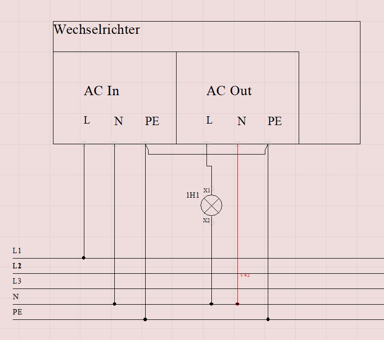

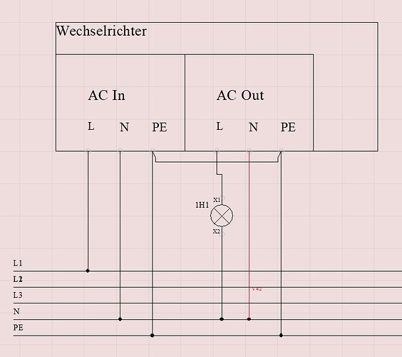

ich bin mir unsicher ob ich den Neutralleiter des AC-Ausgangs bei meinem Offgrid Hybrid Wechselrichter einfach an die Nulleiter-Klemmleiste der Hauptverteilung bzw. einer Unterverteilung anschließen darf. Es geht um die rote Leitung bei diesem Anschlussplan:
Bei dem Wechselrichter handelt es sich um einen Steca Solarix PLI 5000-48. In der Dokumentation ist kein detaillierter Anschlussplan zu finden. Ich möchte das gute Stück ungern beim ersten Einschalten schrotten. :wink:
Danke im Voraus.
Maik
??????? müssen L,N,PE nicht durch den Inverter DURCH geschleift werden statt AC-IN UND AC-OUT des Inverters auf die gleichen un-unterbrochenen Adern zu klemmen?
MfG Wolf
Wenn du eine Insel aufbaust musst du ein komplett getrenntes Netz bauen das keine Verbindung hat. Also N trennen.
PE auf PAS und mit N verbinden.
RCD an ACout usw.
Wenn du den Hausanschluss an ACin hast löst dann allerdings der RCD aus.
Der ACin ist ja eher für einen Generator gedacht.
Victron hat dazu beim Multiplus ein Relais eingebaut.
