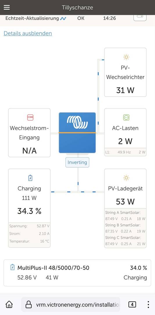

ich habe heute die ersten 19 Module meiner Victron-Insel in Betrieb genommen. Läuft alles, soweit man das bei dem schlechten Wetter beurteilen kann.
Eines ist mir allerdings aufgefallen: Die Werte der Batterieladung stimmen irgendwie nicht überein. Der Inverter hatte keine Last und lief nur, um den Growatt an AC OUT 1 zu betreiben. Allerdings ist die Ladung, die mir für die Batterie von Smart Shunt angezeigt wird höher als die Summen der Werte, die mir vom Growatt sowie den drei Smart Solar Ladereglern angezeigt werden:

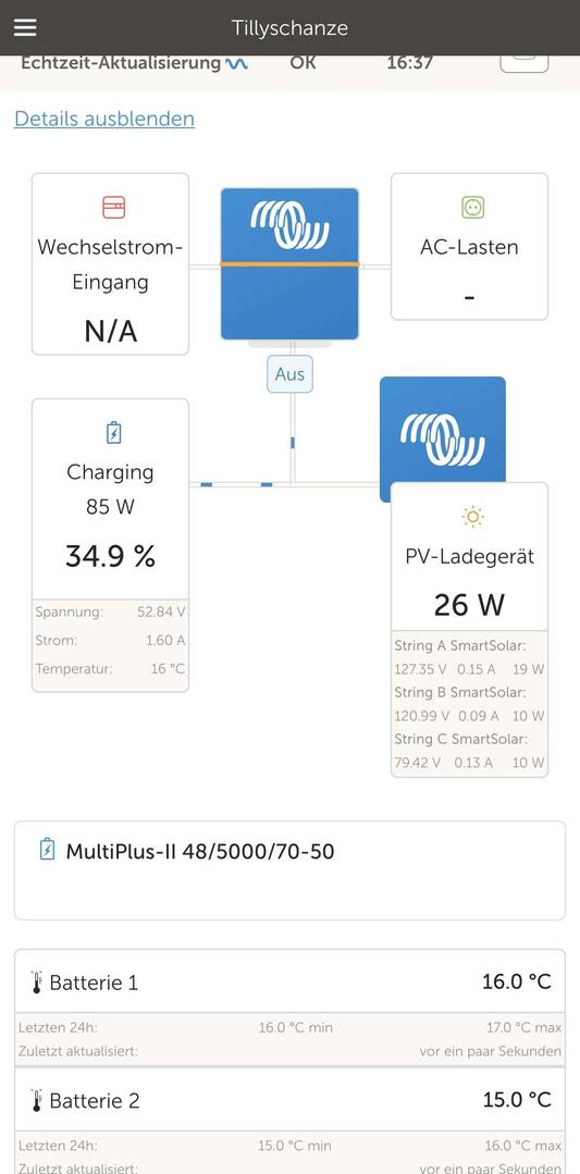

Ich habe dann mal den Inverter aus geschaltet und nur die Smart Solars laufen lassen. Auch hier eine Abweichung. In die Batterie geht mehr rein, als mir die drei Smart Solar für sich melden. Auch die Laufbalken im Diagramm zeigen mir dabei ein falschen Bild: Es wird suggeriert, dass der ausgeschaltete Multiplus die Batterie lädt.
Kann ich da was machen, um diesen Anzeigefehler zu beheben?
