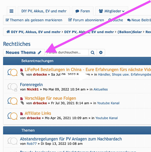

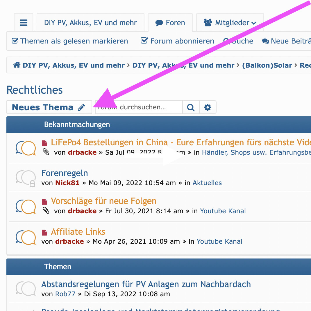

Eine ganz andere Frage. Ich bin völlig neu hier und nicht in der Lage den Butten für einen eigenen Beitrag zu finden. Kann mir jemand helfen?
Gehe in das passende Unterforum, z.B. "Rechtliches" wo wir gerade sind und dann:
Vielen Dank an Uschi! :angel:
