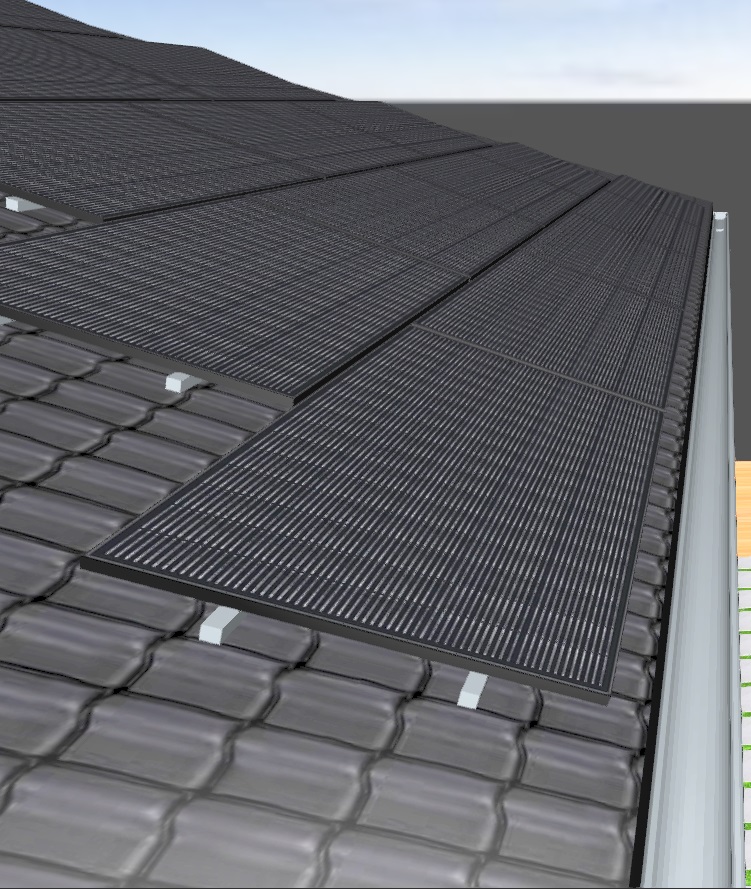

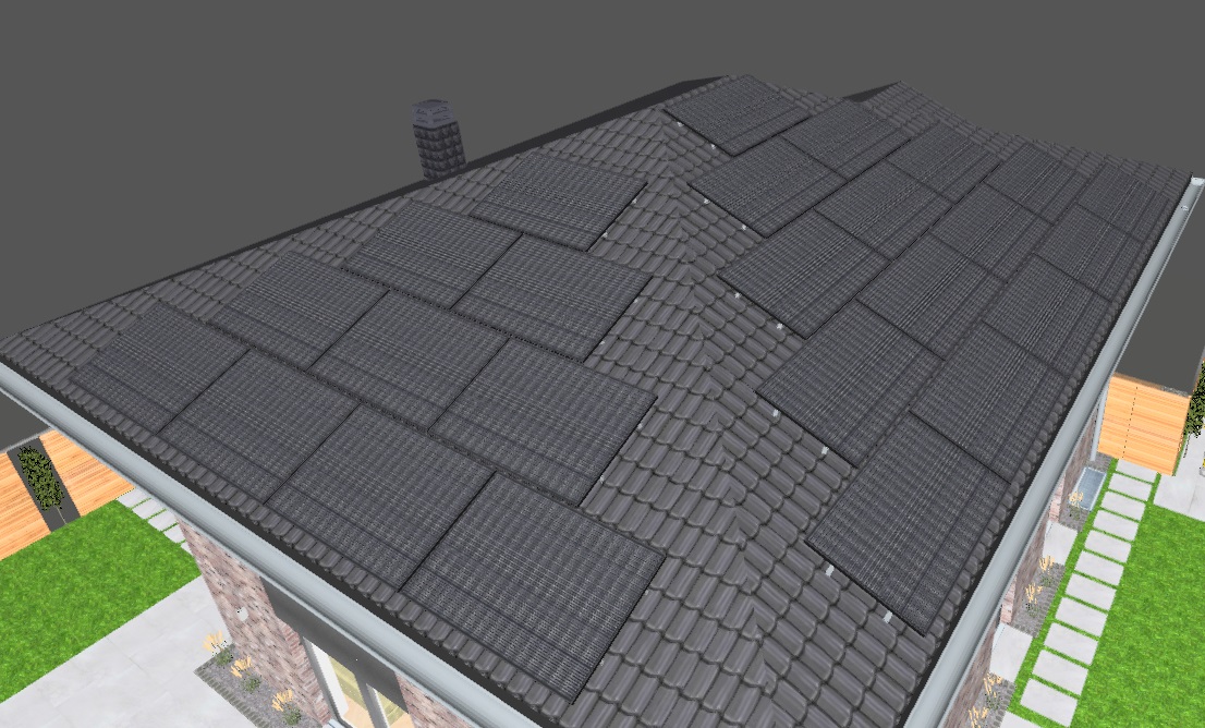

Hallo Leute,
habe mal die avisierten Panels in mein 3D Modell des Hauses gesetzt und muss feststellen, dass es auf der rechten Seite schon recht eng wird. Der Abstand zwischen den Panels beträgt 2 cm.
Gibt es eine Regel, wie weit man von der Dachkante wegbleiben muss?
LG, Jürgen
Der "Dachrand" nennt sich Grat und liegt ca 15cm höher, als die Dachhaut. Vor der ursprünglichen Gratlinie liegt der Gratziegel ca 12cm auf den jeweiligen Dachflächen. 15-20cm würd ich in der Planung einrechnen je Seite.
Unten an der Traufe erst in die 3te Reihe den Haken setzen. Dann kannst du noch an der Rinne arbeiten.
Habe ebenfalls ein Walmdach und habe mir keine Gedanken gemacht wie weit man an den Grad rangehen sollte. Aber Prinzipiell sollte es doch kleine Probleme bereiten. Auch bis zur Rinne runter zu verlegen...müsste ich schon machen, damit in 2 Panele übereinander zwischen Dachfenster und Regenrinne bekomme...da ist etwas über 2,10 oderso Platz....wird ne knappe Kiste bei 2 Modulen a 1,05 Höhe oderso. Die würden dann schon recht stark in die Rinne herein ragen.
wie viel am Giebel? Was meint ihr und warum etwas frei lassen?
Habe ebenfalls ein Walmdach und habe mir keine Gedanken gemacht wie weit man an den Grad rangehen sollte. Aber Prinzipiell sollte es doch kleine Probleme bereiten. Auch bis zur Rinne runter zu verlegen...müsste ich schon machen, damit in 2 Panele übereinander zwischen Dachfenster und Regenrinne bekomme...da ist etwas über 2,10 oderso Platz....wird ne knappe Kiste bei 2 Modulen a 1,05 Höhe oderso. Die würden dann schon recht stark in die Rinne herein ragen.Hast Du dann keine Befürchtung, dass das Regenwasser bei Starkregen über die Panels direkt nach unten schießt und nicht in der Rinne gefangen wird?
