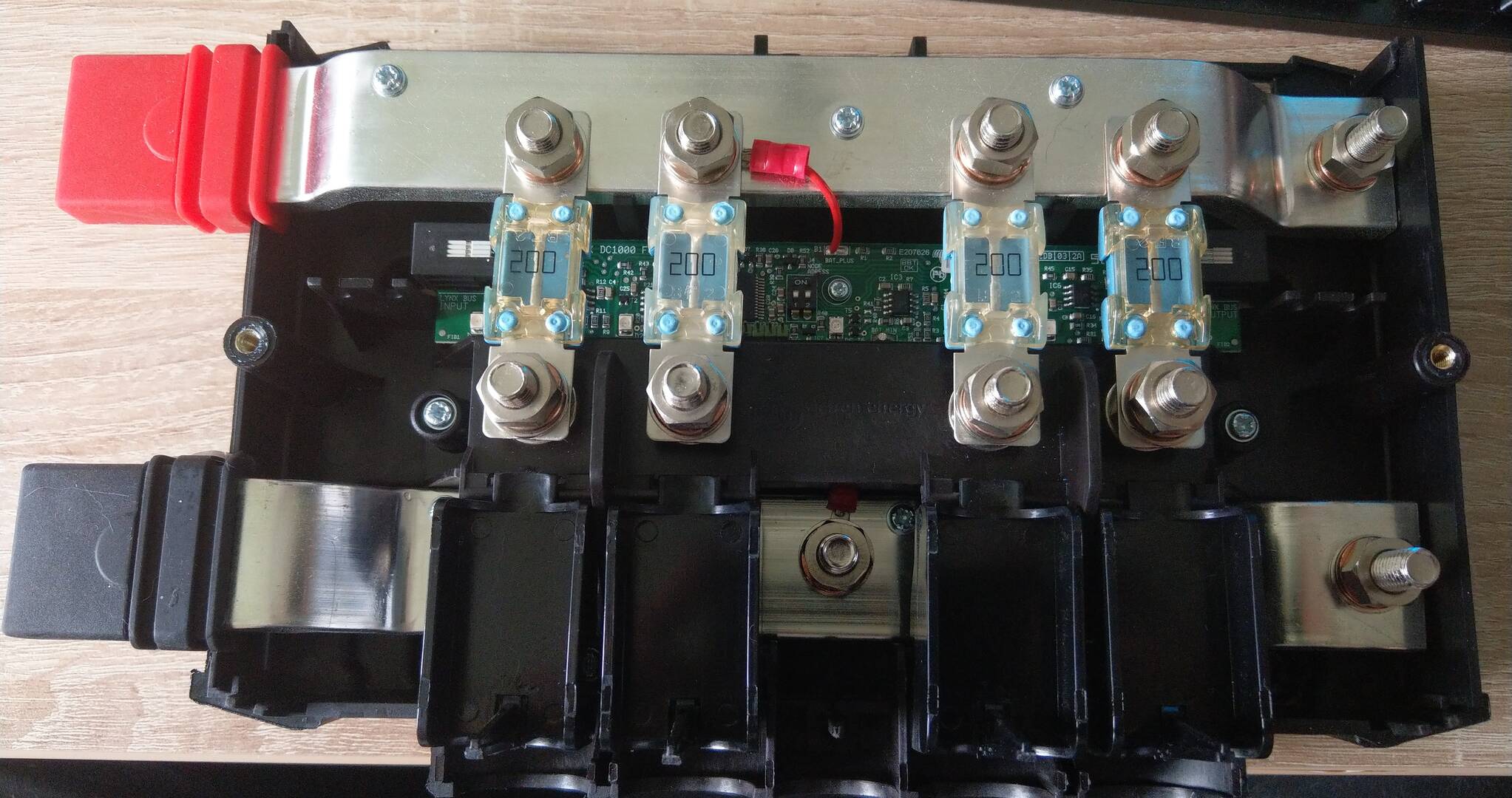

ich wollte mir mal ein paar Meinungen einholen die ich so im Netz gefunden habe wie ihr es sehen würdet wie hoch abgesichert werden soll.
Im voraus: Ich habe 3x MP2 5000 + Victron Lynx Distributor, 16x 280Ah LifePo4 Batterie, REC BMS mit Shunt
  1. Wie hoch würdet ihr die Victron Lynx Distributor absichern? MPs und LifePo mit 125 A Sicherung?
  2. Beim REC BMS wird beim Minus Pol ein Shunt eingebaut. Wie hoch sollte dieser hinter einer 280 Ah LifePo Batterie sein ? 150A ?
  3. Ich habe vor zusätzlich als manuelle Abschaltung den Victron Batterieschalter in meinem System zu verbauen. An welcher Stelle würdet ihr den Batterieschalter verbauen? Direkt nach dem Batterie Ausgang und vor dem Lynx Distributor und oder auch beim den Plus Polen vor den 3x MP2?

Ein 500er Shunt ist Standard. 300A ziehen deine Multis problemlos aus der Batterie.
Zusätzlichen Batterieschalter brauchst du nicht, kannst das REC abschalten dann trennt das Relais.
Vielen Dank! Müsste ich dann demnach beim Lynx hinter jeden MP2 eine 300A Sicherung einbauen oder langt es nur vor der Batterie im Lynx eine 300A Sicherung? Weil die 3x MP2 sind ja wegen Deutschland Grid auf 4,6kV eingestellt, oder versteh ich da etwas falsch?
Eigentlich sollte in der Bedienungsanleitung stehen was du an Sicherrung pro Multi benötigst.
Auf 4,6KVA Schieflast, wenn deine Verbraucher auf der gleichen Phase hängen wie der Multi (L1) dann wird nicht gedrosselt.
Stimmt hatte ich überlesen. Beim 5000er werden 200A Sicherungen empfohlen, aber ich finde nichts zum lynx. Müsste ich demnach dann die Sicherung zwischen Batterie und Lynx höher dimensionieren, also in dem Fall 300A?

Die Sicherungen im Lynx sind für die Multis (200A). Zwischen Lynx und Batterie brauchst du keine Sicherung.
Sorry, jetzt bin ich noch mehr verwirrt als vorher. Wie soll ich meine Batterie im Lynx (DC) an die Plus Schiene anschließen wenn ich keine Sicherung verwende?
Links wo die rote und schwarze Kunststoffkappe noch drauf ist?
An den Sicherungen die Multis.
Und warum hast du einen Lynx gekauft, warum nicht einfach nur einen Busbar mit Sicherungen.
Ok stimmt, aber was ist wenn ich meinen Akku und einen weiteren Lynx erweitere? Dann werde ich doch nicht drum herum kommen den Akku daran anzuschließen? Der Lynx ist ja insgesamt für max 48kW ausgelegt.
Ich fand die Lynx DC Schiene angenehmer und sicherer verbaut. Ist einfach praktischer. Einfach an die Wand, ggf. mit weiteren Lynx erweitern, anschließen und erledigt. Habe mit der LifePo schon mehr als genug zu tun :slight_smile:
Den nächste Lynx verbindest du auf der rechten Seite vom bestehenden Lynx.
48KW, da kannst du 10 5000er Multis anschliesen.
Hab gerade mal fix geschaut und gelesen. Wenn du sagst das die LifePo Akkus demnach direkt ohne Sicherung an die Schiene angeschlossen werden könnte ich ja theoretisch einen normalen Lynx In ohne Sicherungen an den Lynx DC anschließen, oder? Also Lynx In für Akkus und Lynx DC für MP2s. Ich bin immer davon ausgegangen DC Schienen für alle Endgeräte mit DC u.s.w.
