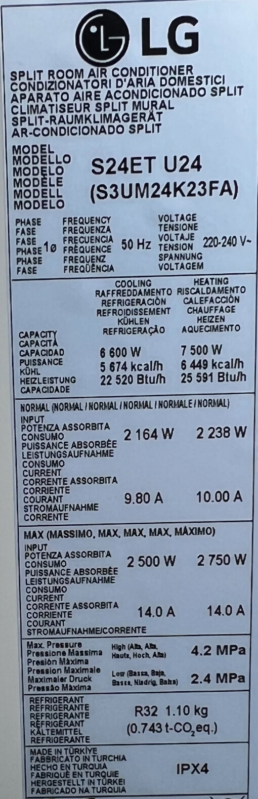

was steht auf dem Typenschild des AG bei Stromaufnahme?
Recht wahrscheinlich werden die 16A ausreichen.
Hier das Typenschild:
Wüßte nicht, warum das Ding mehr als 16A brauchen sollte, auch mit Anlaufen.
wenn 14A auf dem Typenschild stehen, sollte doch 16A und 2,5qmm gut passen.

Das Typenschild ist ja eindeutig. Das muss auch stimmen, darauf kann man sich verlassen.
