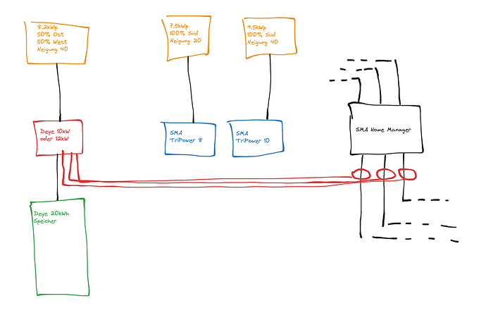

Hi zusammen,
da ich hier die letzten Jahre sehr viel mitgelesen habe und hier wirklich kompetent Beraten wird, würde ich euch hier gerne meinen Erweiterungsplan vorstellen und um eure Meinung bitten :slight_smile:
Hier der geplante Aufbau:
Die SMA WRs mit Home Manager und PV existieren schon, ich will das jetzt um den Deye + Ost/West PV + Speicher erweitern.
Netzausfall ist mir egal, ich will nur, dass des Deye bei Überschuss den Speicher lädt und dann so lange nichts mehr ins Netz exportiert wird, bis der Speicher leer ist.
Das sollte doch ohne Probleme mit meinem Schema gehen, oder seht ihr hier noch Probleme oder Verbesserungsmöglichkeiten?
Habt ihr gute Quellen, bei denen ihr den Deye WR und Speicher bestellen würdet? Oder macht ein anderer Speicher als der von Deye mehr Sinn?
Ping :slight_smile:
Hä? Wer soll da wann was nicht exportieren? Deine Zeichnung wirft ähnliche Fragen auf. Wo ist vorne, wo ist hinten, wo Netz, wo Verbraucher? Aber schön bunt.
Aber egal. Die Deye-Anlage wird einfach völlig unabhängig von dem ganze Rest an die drei Phasen angeklemmt, und dessen Stromsensoren kommen hinter den Zähler. Dann macht der das schon.
Okay, danke, so hab ich mir das auch vorgestellt, die Zeichnung war wohl nur unnötig verwirrend :slight_smile:
Auch wenn z.B. die beiden SMA WRs Überschuss produzieren, dann erkennt der Deye das über die Stromsensoren und lädt den Speicher, oder?
Hast du eine Empfehlung, wo man WR und Speicher aktuell mit gutem Gewissen kaufen kann? Ich hab aktuell titansolar oder fm-solar im Auge.

Sorry, aber wenn man schon 2 SMA PV-WR mit Homemanager hat, dann baut man doch keinen Deye dazu sondern einen SMA PV-WR und einen Island.
oder nen Multiplus 2, siehe mein Thread :slight_smile:
Ist halt beides massiv teurer oder wo seht ihr da sonst die Vorteile?
Meine Energiedaten sind sowieso alle lokal in einer InfluxDB und der HomeManager wird nur als Energie Meter benutzt. Welchen Vorteil hat also die SMA Lösung?

Wenn du bei SMA bleibst hast du dein komplettes Monitorring im Sunnyportal incl. Speicher. Auch das Wetterprognose basierte Laden deines Speichers funktioniert dann.
Du hast keine Bugs und keine Probleme.
Ausserdem hast du gegenüber dem Deye dann kaum Standbyverluste. Der Deye verbraucht 100-120Watt durchgehend nur wenn er an ist. also 2,4KWh am Tag, 876KWh im Jahr, 17520KWh in 20 Jahren.
@stromsparer99 Danke für die Erläuterung, das Portal nutze ich nicht, das wär mir egal.
Das mit dem Standby-Verbrauch hab ich gelesen, dachte aber das gilt nur, wenn man den GEN-Port am Deye benutzt? Da meiner ja Netzparallel läuft und ich keine Ersatzstromversorgung nutze, sollte ich doch die 120W Standby Verbrauch gar nicht haben?
Den Standbyverbrauch hast du auch ohne den Gen-Port.
Okay das ist krass und tatsächlich auch technisch nicht nachvollziehbar für mich. Danke für die Info!
Die Lösung mit SMA WR und Sunny Island ist allerdings ebenfalls für mich schwierig, weil sie wesentlich teurer ist. Gibts noch andere gute Hybridwechselrichter die zu bevorzugen wären?
