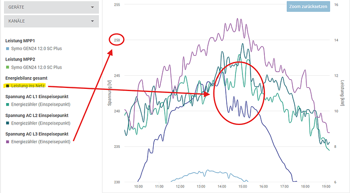

Bisher hat die Anlage seit Herbst 2024 gut gearbeitet. Nun habe ich Abschaltungen des MW im Datenlog des Energiezählers festgestellt. Ein exemplarisches Bild anbei. Es war ein wolkenfreier Tag, weswegen die Leistungskurve im eingekreisten Bereich aufgrund der Sonneneinstrahlung nicht hätte schwanken dürfen.
Eine Überhitzung des MW habe ich mittels externem Lüfter quasi ausgeschlossen. Anfassen ist problemlos möglich, woraus ich schließe, dass er deutlich unter 60°C arbeitet.
Könnt ihr mir die Abschaltung des MW einordnen (Spannung zu groß?) und ggfs. einen Hinweis auf eine mögliche Vermeidung dessen geben?

diese Eckwerte der VDE4105 kennst du?
ich kannte die Norm nicht explizit, aber diese Schwelle wird des öfteren genannt. Die Frage ist, ob ich diesem Problem beikommen kann?
Mich wundert halt die "Grundspannung" von ca. 240V im Netz schon. Sollte man sowas eventuell an den Netzbetreiber melden?
Theoretisch könnte es sein, dass deine Elektrik irgendwo nicht optimal ist und Übergangswiderstände zu erhöhten Spannungen am WR sorgen.
Insofern würde ich mal möglichst nahe direkt hinter dem offiziellen Zähler die Spannungen auf allen 3 Phase messen. Zu Zeiten, wo dein WR recht hohe Spannungen anzeigen. Und dann mal vergleichen.
Wenn auch dort so hohe Spannungen, würde ich dem Netzbetreiber Bescheid geben.

Interessanterweise schaltet der große Fronius mit teilweise 11kw Einspeiseleistung nicht ab. Nur der kleine HMT . Weshalb da auch kein Ausgleich der Phasen stattfindet erklärt sich mir als Laie nicht. Deswegen hatte ich euch noch das BKW angegeben - als möglicher Mitverursacher.
Die empfohlene Messung werde ich Anfang Juni vom Elektriker machen lassen, wenn er die zweite Anlage anschließt. Eine Fehlerbehebung wäre mir schon wichtig, da sich die zweite Anlage mit 10KwP bereits im Bau befindet und die Situation ggfs. verschlimmert.
