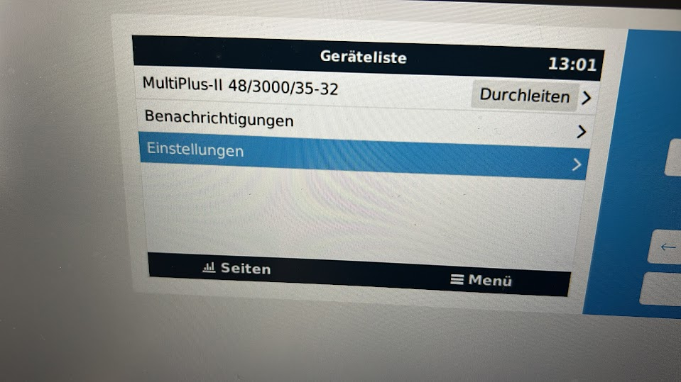

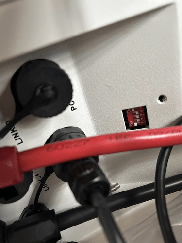

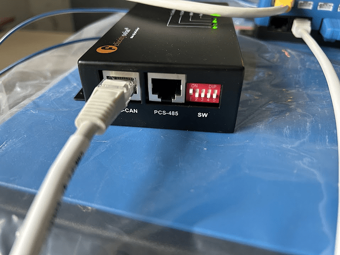

ich habe ein Problem mit meiner Konfiguration. Es gibt keinen Eintrag in der Geräteliste vom Cerbo das ein BMS erkannt wäre und ich bekomme auch nichts verlgeichbares angezeigt.

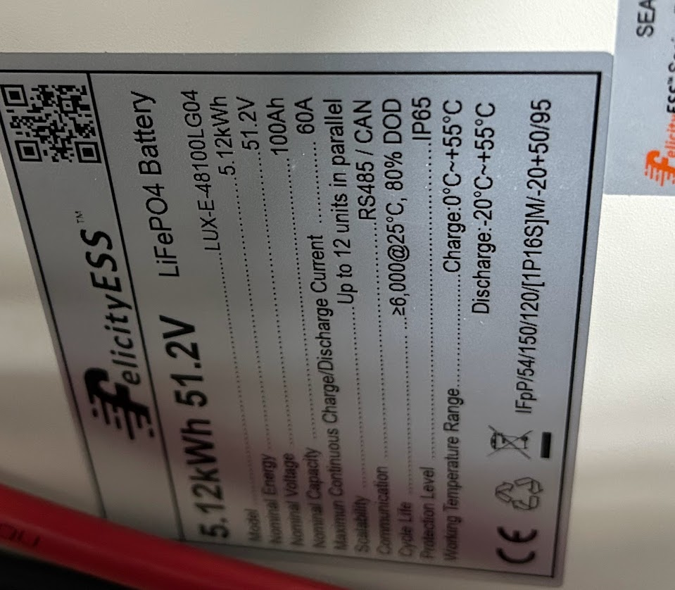

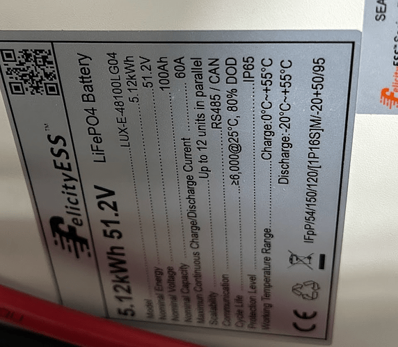

Ich habe einen Victron Multiplus2 in der 3000VA Ausführung. Angeschlossen ist eine Batterie von Felicity Solar.
Ich habe mich an den folgenden Beitrag gehalten, komme aber nicht weiter.
https://www.akkudoktor.net/forum/stell-dein-batterie-powerwall-projekt-vor/felicity-5kwh-speicher-und-victron-cerbo-gx-connection/paged/6/
Ich hoffe ihr könnt mich unterstützen.

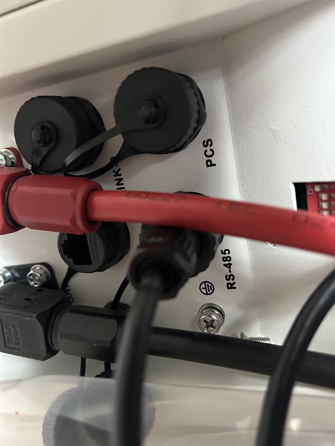

Ich habe wie folgt angeschlossen

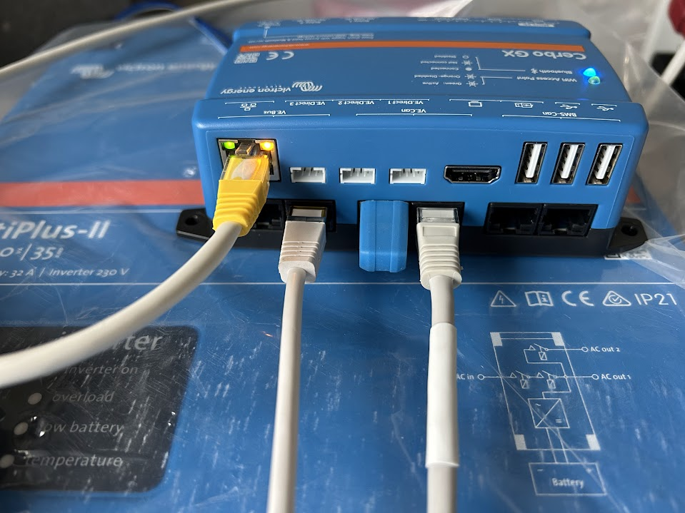

CERBO_GX.VEcan <=====> FelicitySolar.PCS-CAN <=====> FelicitySolar.Battery.RS-485
Das Can-Kabel zwischen Cerbo und COMbox habe ich aus zwei beiliegenden Leitungen hergestellt, Ader 7,8 gekreuzt.
Combox ist bereits geupdatet

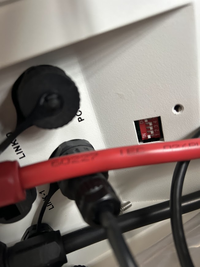

an der Combox leuchten,
PCS-485 Connect
BMS-485 Connect
running blinkt.
