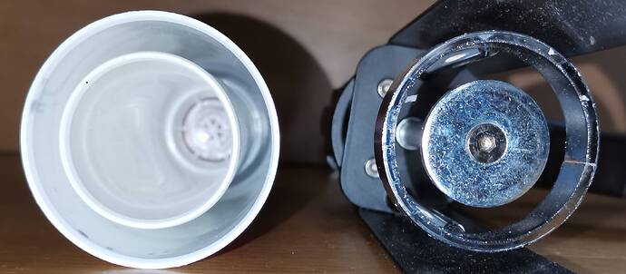

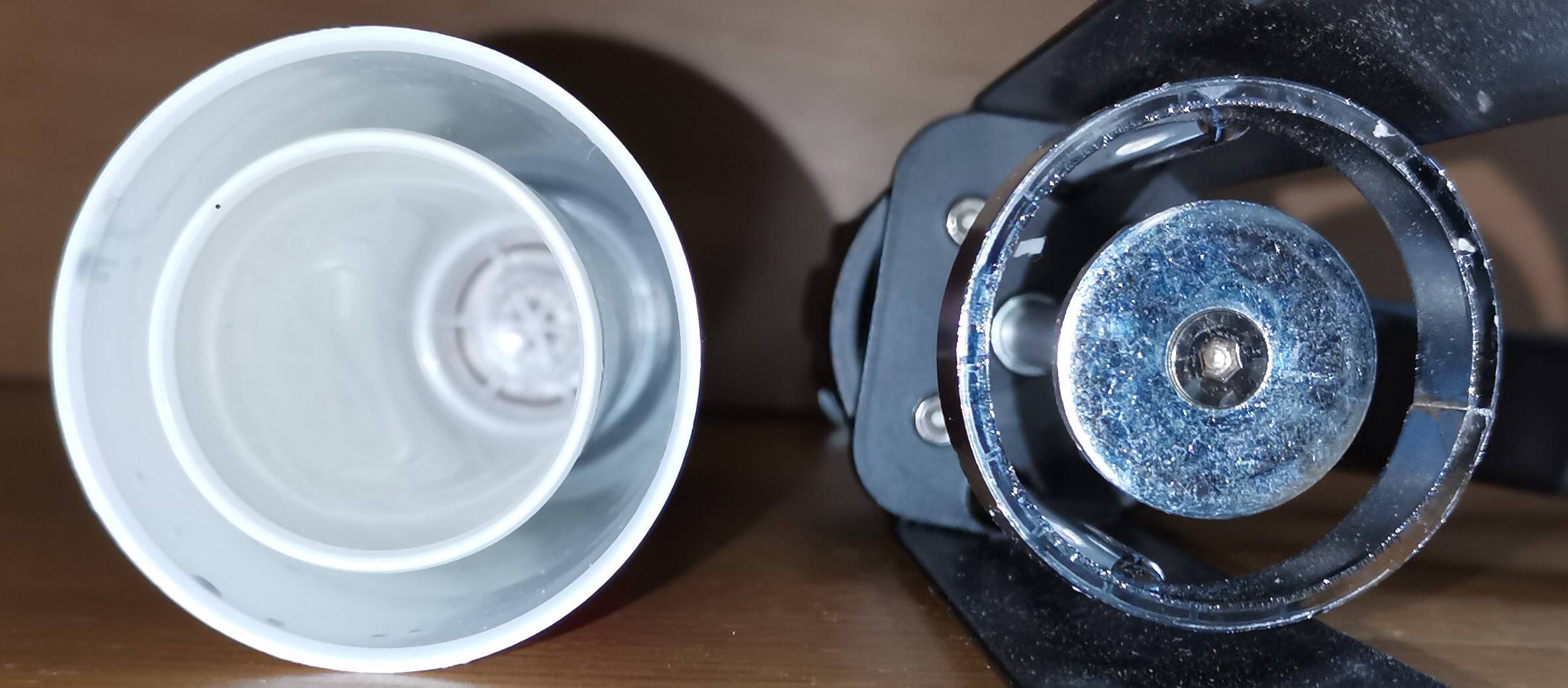

Abdichten tut das ganze pro Bohrloch eine 300 mL Kartusche Tangit 3000. Kostet zwar 25€ und man braucht eine spezielle Kartuschenpistole, dafür gibt es keine Fummelei mit irgendwelchen Dämmstoffen, die man 20 cm in ein vollgestopftes Loch quetschen muss. Der ausgehärtet Schaum ist auch sehr formstabil im Vergleich zu Brunnenschaum sowie wasser- und gasdicht. Der Nachteil ist, dass man es bei einer Revision alles aus dem Loch pulen darf. Aber hier schätze ich, dass es in den nächsten 15 Jahren keinen Bedarf gibt.

@rumo die Pistole für Tangit (300ml Kartusche) - was ist an der besonders? Die Originale kostet ja 80 Euro - hast Du die oder eine Alternative?

@eupesco Da es ein 2 Komponentensystem ist, gibt es zwei seperate Kammern in der Kartusche, welche ihre eigenen Stempel haben. Eine normale Kartuschenpistole würde nur die Kammern kaputt drücken. Die orginale Pistole hatte ich Anfang 2022 bei ebay für 40€ neu inkl. Versand bei einem Händler bekommen. Ich glaube, dass war aber ein Glückskauf auch damals schon, weil die meisten anderen Angebote bei um die 70€ lagen, wenn mich meine Erinnerungen nicht täuschen. Die Kartuschenpistole lässt sich auch wunderbar mit 1K Kartuschen benutzen.
