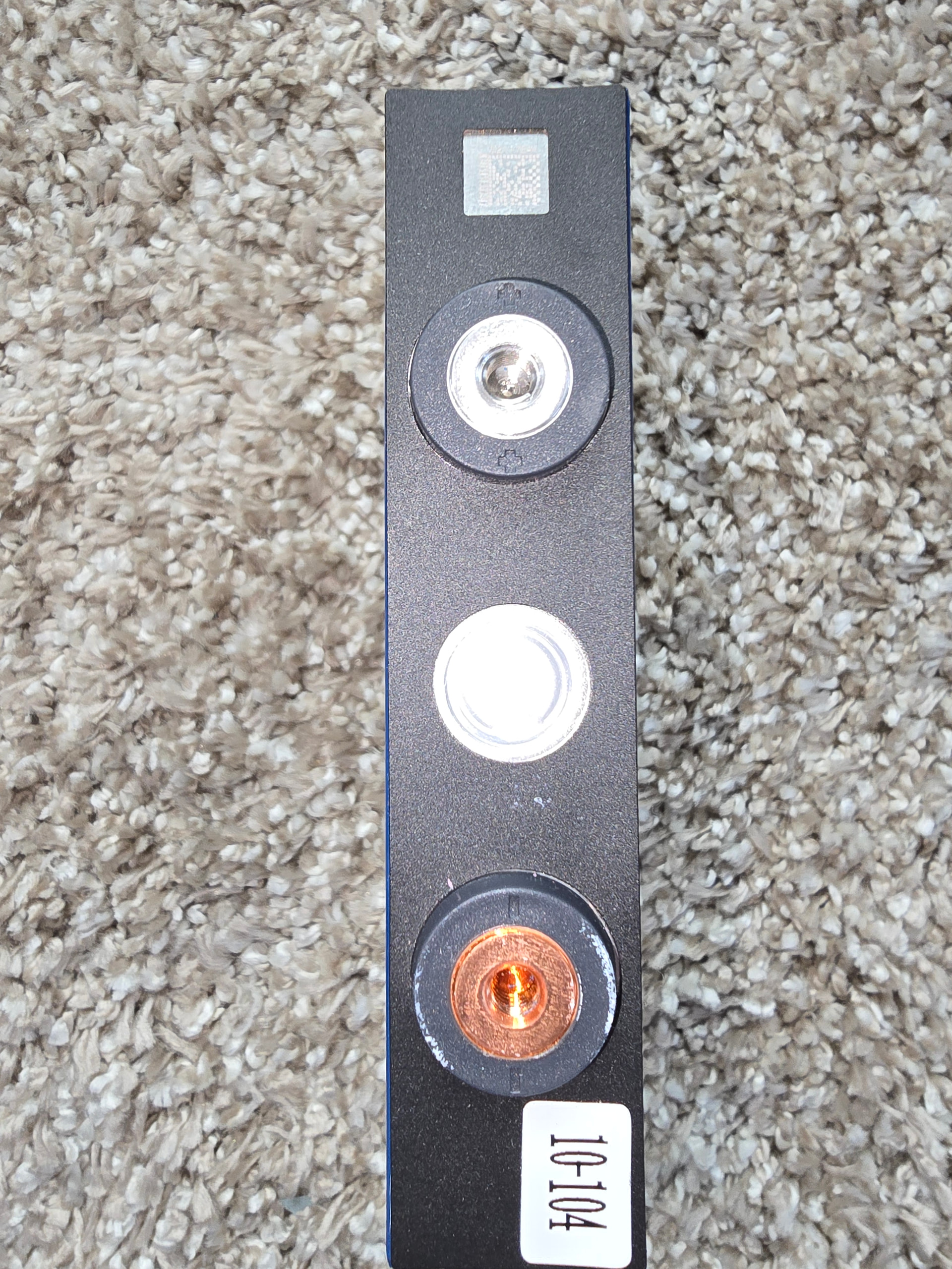

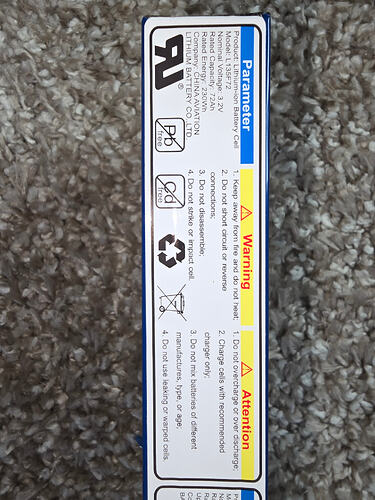

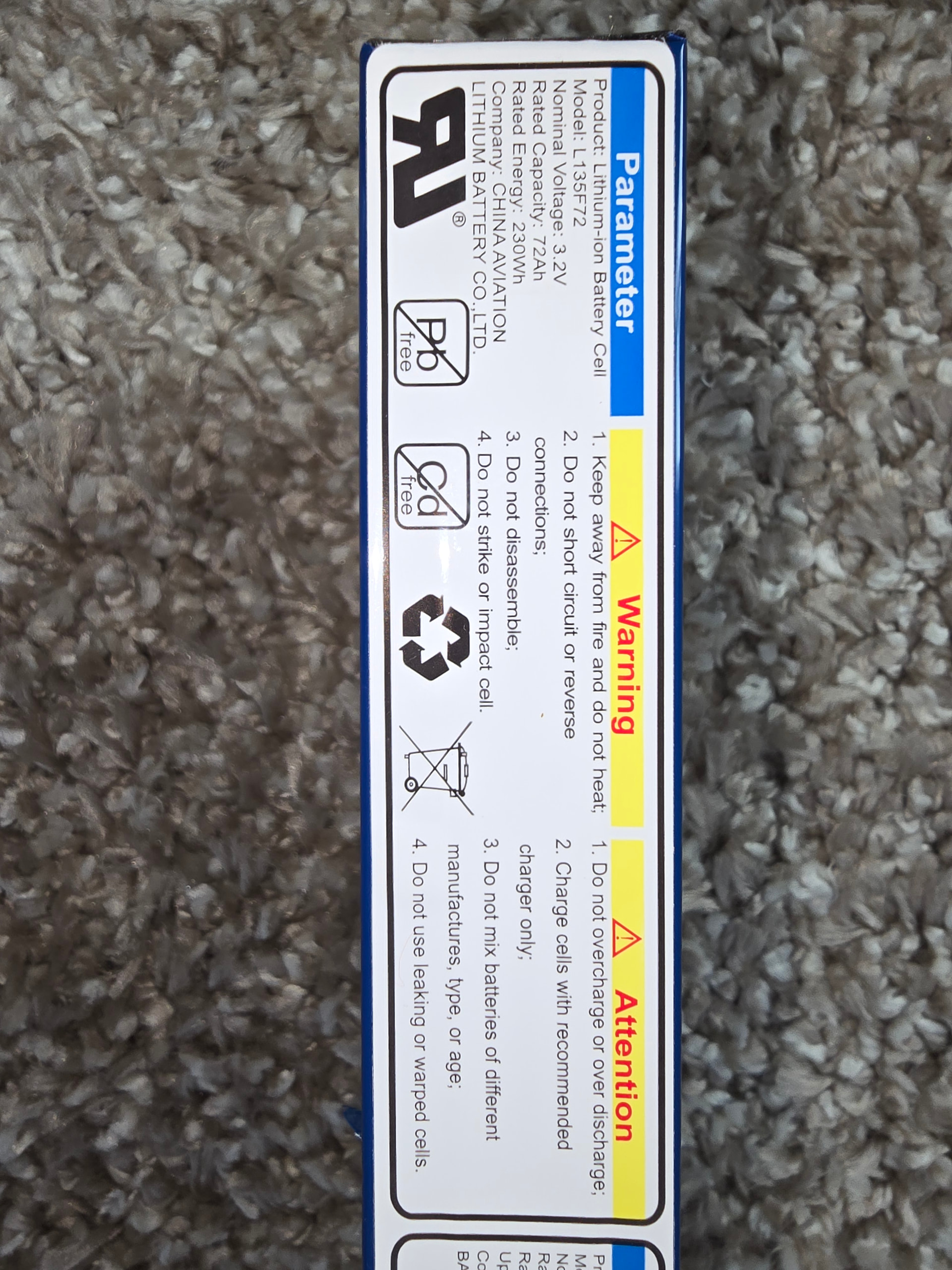

Ab wann sind Lifopo4 Batterien defekt ? Habe hier einige Batterien die ein wenig “Aufgebläht” sind, manche mehr manche weniger, es handelt sich um 3,2Volt 72Ah 230Watt

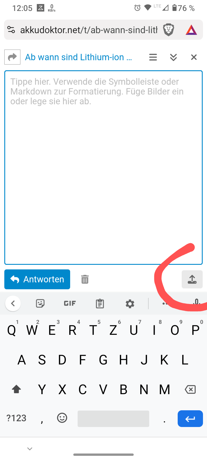

Für Informationen wäre ich sehr dankbar, Bilder kann ich leider nicht einstellen oder habe ich zumindest nicht gefunden die Option.

Geht es um LiIon oder LiFePo? Prismatische?
Datei hochladen ist hier:
Aus der Erfahrung mit power banks: Wenns nur bissel weich wird aussenrum reichts noch für etwas Strom. Versuchen bissel zu verpressen, damit sinkt der Innenwiderstand wieder. Bei dick aufgebläht oder diesem typischen Geruch ist schon viel Elektrolyt kaputt. Nimmt man viel Leistung platzt das und du hast explosive Gasmischung. Bekannter hat sich mim Starthilfegerät “Expressrasiert” :smiley: und das war eine undichte 20Ah Zelle
Weich sind sie nicht, Geruch kann ich auch nicht wahrnehmen, wie gesagt eben nur das leicht aufgeblähte, alle Sicherheitsventile sind intakt.
Wenn man die leicht verpasst und es sollte funktionieren bleiben die dann wieder in ihrer ursprungsform ?
Lang leben die nicht mehr. Beizeiten austauschen. Li-Ion leicht verpressen ist nur eine temporäre Lösung. Wirst auch an Temperatur, Erwärmung, Innenwiderstand messen können. Braucht nur minimal Druck, daß die Gasblasen zwischen den Lagen rauskommen
Es ist noch nicht geklärt, ob er über Tüten oder prismatische redet.
Einfach sanft und flächig drücken, nicht alles auf einmal, sondern im laufenden Betrieb in kleinen Schritten. Pro ein oder Zwei Zyklen wieder ein bischen.
So wie das Pressen allgemein beschrieben wird, aber eben pro Ladevorgang nur ein bisschen fester stellen. So habe ich bei ähnlichen Akkus 4 bis 6 mm Beule pro Seite fast wegbekommen.
Nicht an das Anzugsmoment halten, sondern anfangs deutlich (!) weniger. Die ersten mm gehen, ohne dass man das im Anzugsmoment überhaupt spürt. Dann “etwas” Druck, sagen wir die Hälfte des normalen Anzugsmomentes. Beim nächsten mal nur ein Stückchen fester, der Akku macht sich den richtigen Druck selber.
PS: weder ist die Beule ein Defekt, noch zeigt sie ihn an. Defekt sieht man nur an elektrischen Daten.

Warum? Interessant ist die Ursache, warum die Zelle so aussieht: Fehlbehandlung, Lagerware, ….
