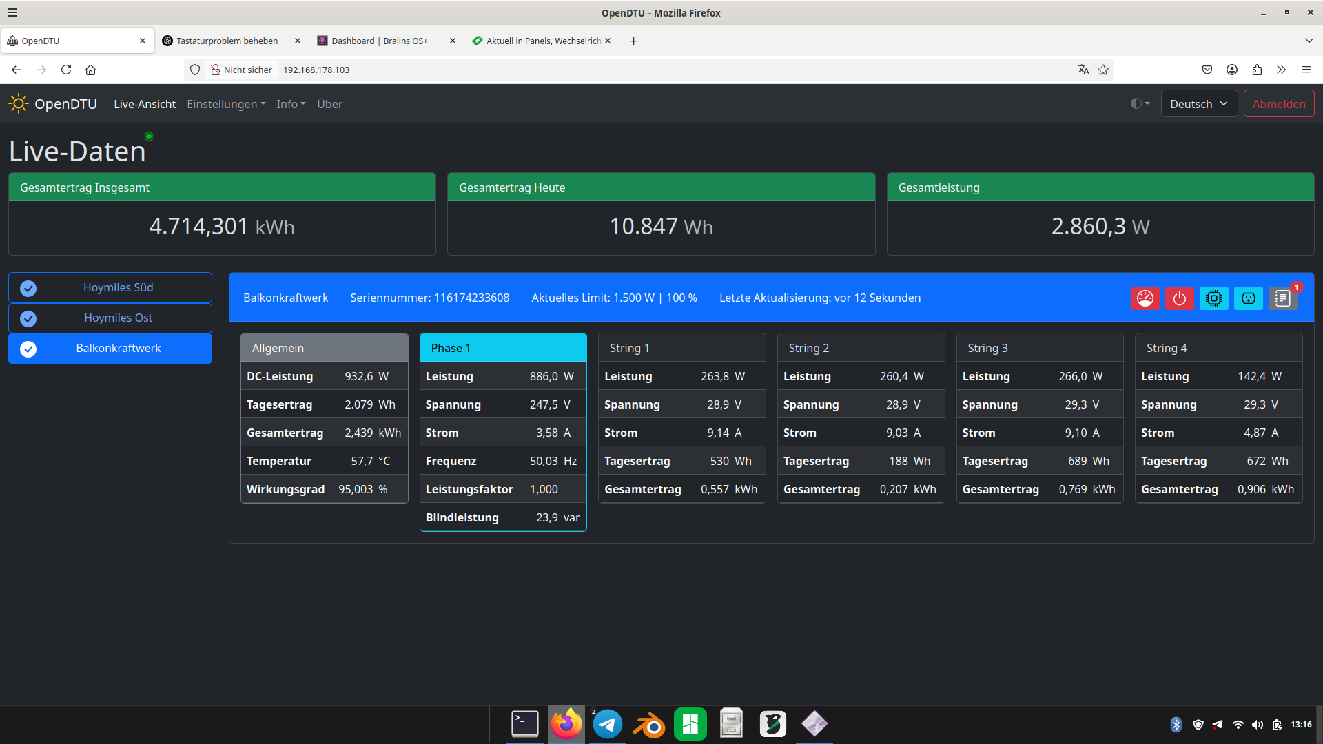

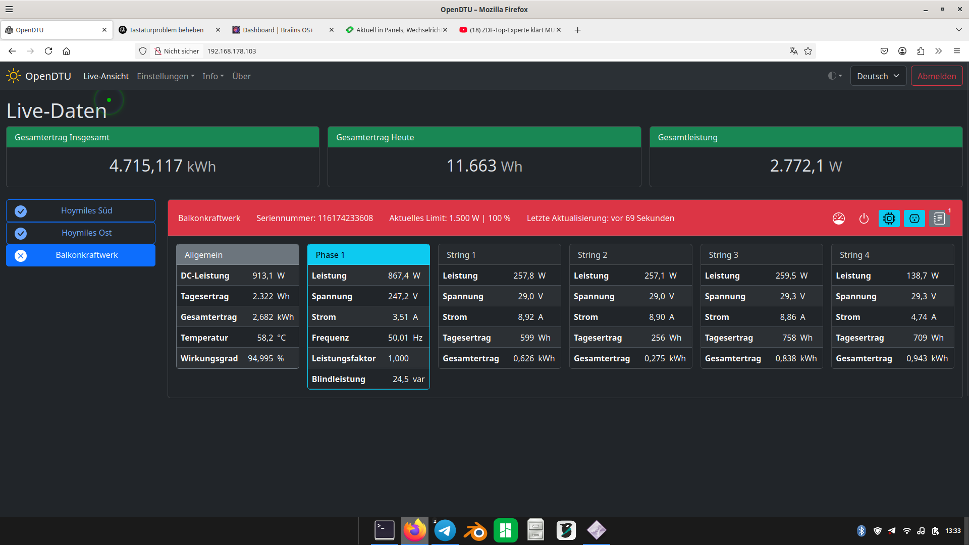

Ich habe mir einen dritten Hoymiles1500 (gebraucht) zugelegt und installiert. Dieser produziert auch schön, aber in der openDTU zeigt er mir ein X an. Die andern Beiden Hoymiles haben ein Häkchen.
Die meiste Zeit des Tages steht es auf X.
Die LED blinkt grün.
Woran koennte das liegen?
2 Ideen hab ich: a) Funkverbindung ist gestört oder b) Überspannung im Netz, denn auf dem Foto sehe ich 247,5V.

Miss mal zur Mittagszeit, wo kräftig eingespeist wird, die Spannung direkt am zentralen Verteiler. Ist die dort auch so hoch, kommt es von draußen, ist sie dort deutlich niedriger, stimmt was mit deiner AC-Verkabelung zu den WR nicht.

Ich habe jetzt folgende Beobachtungen gemacht:
9:13
Hoymiles Süd 239,8V -> Häkchen ok
Hoymiles Ost 244,1V -> Häkchen ok
Balkonkraftwerk 238,6 -> Häkchen ok
9:19
Hoymiles Süd 238,9V -> Häkchen ok
Hoymiles Ost 243,9V -> Häkchen ok
Balkonkraftwerk 238,0 -> Kreuz (nicht ok)
DTU habe ich testweise schon in die direkte Nähe des Wechselrichters gestellt, ohne Erfolg.
Kann es sein, das das Komunikationsmodul defekt ist? Ich habe den Wechselrichter günstig, gebraucht gekauft und ich weiß auch jetzt glaube warum der ihn verkauft hat.

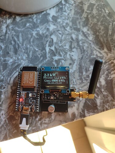

Hast du NRF24 oder CMT2300A Sender/Empfänger?
Hab mein HMS mit dem NRF24 (2,4 GHz, aber kein WLAN) gegen einen mit CMT2300 (865 MHz) ausgetauscht, weil er auch oft ausgestiegen ist. Letztlich war bei mir ein Inselwechselrichter die Quelle für hohe Spikes auf der Akku Seite (rippel Ströme). Seit ich ihn ausgetauscht habe, läuft es reibungslos.

NRF24. Es sind 3 Hoymile1500. 2 Davon funktionieren ja tadellos mit der DTU und dem NRF24.

Achso ja, und eine andere Antenne hab ich angebaut. Mit der Sendeleistung bin ich jetzt auch runter.
