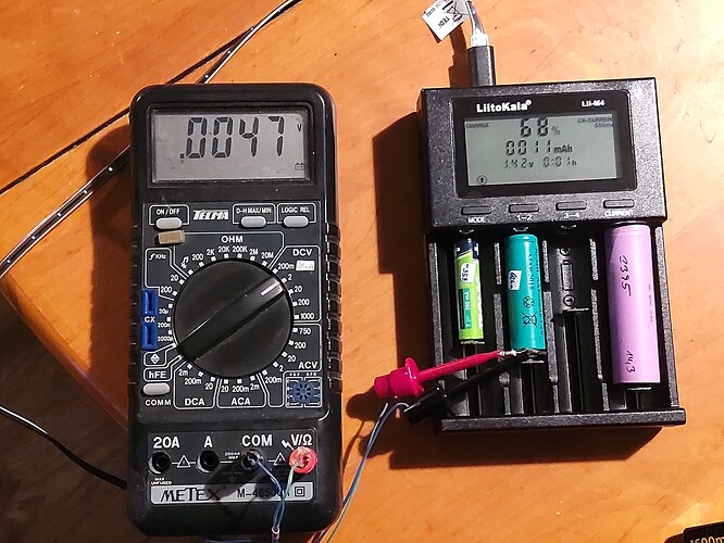

Nachtrag: Ladegerät
Für AA usw. NiMh und Liion Einzelzellen habe ich mir nun das LiitoKala Lii-M4 Ladegerät über USB-C zugelegt um mehr als nur Voll Information zu sehen. Nachteilig ist vielleicht der geringe Ladestrom mit 0,5 A max. 1 A für 2 LiIon.
Also Kapazitätsmessung für 4 einzeln überwachte NiMh oder LiIon Zellen.
LFP: Trick macht LiFePo4 Ladung auf 3,45V möglich. Schaltet man eine 1 A Diode, z.B. 1N4004, in Serie zur Zelle dann geht auch LFP Ladung. Die Diode verbindet eine doppelseitige Leiterplatte die zwischen Kontakt und Zelle geschoben wird. Die Anzeige ist natürlich 4,2 V dabei, nur die Zellenspannung wird perfekt um die Diodenspannung, hier 0,75V reduziert. Entladungsmessung von LFP klappt allerdings nicht. Eventuell trickreich mit einer speziellen Aktivdiode in Entladerichtung.
Die LiIon AAA, blaue Ultrafire (chin. 1000mAh) erreichen immerhin echte 390 bis 410 mAh.
Gibt es tatsächlich merkbar bessere oder ist das die aktuelle Grenze? Ri unter 0,2 Ohm ist ok. Stimmt mit dem iCharger 308 gut überein. Enthalten trotzdem nicht auffallend mehr Energie als billige NiMh 1000mAh .
