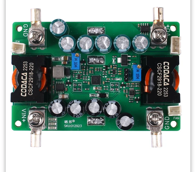

such dir jemanden, der dir das hier auf deutsch übersetzt. es könnte sein, dass du damit 48v und 96v direkt verbinden kannst
