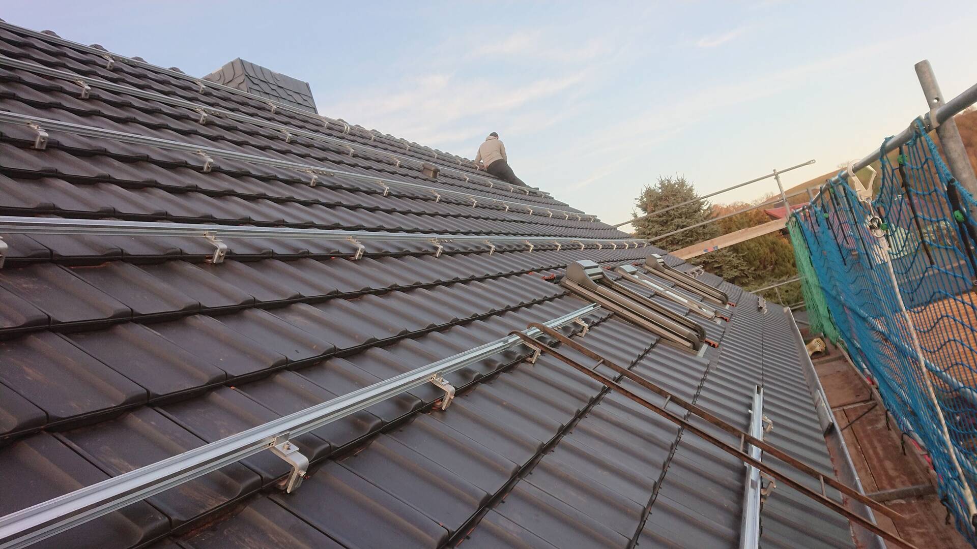

    Advent Advent, eine... K2 Systems PV Unterkonstruktion ist auf dem Dach. Dinge die man so am ersten Advent macht. Ging zu zweit an nem entspannten Tag ( Start um 10, Ende gegen 16 Uhr).
    [Aufbau Unterkonstruktion]

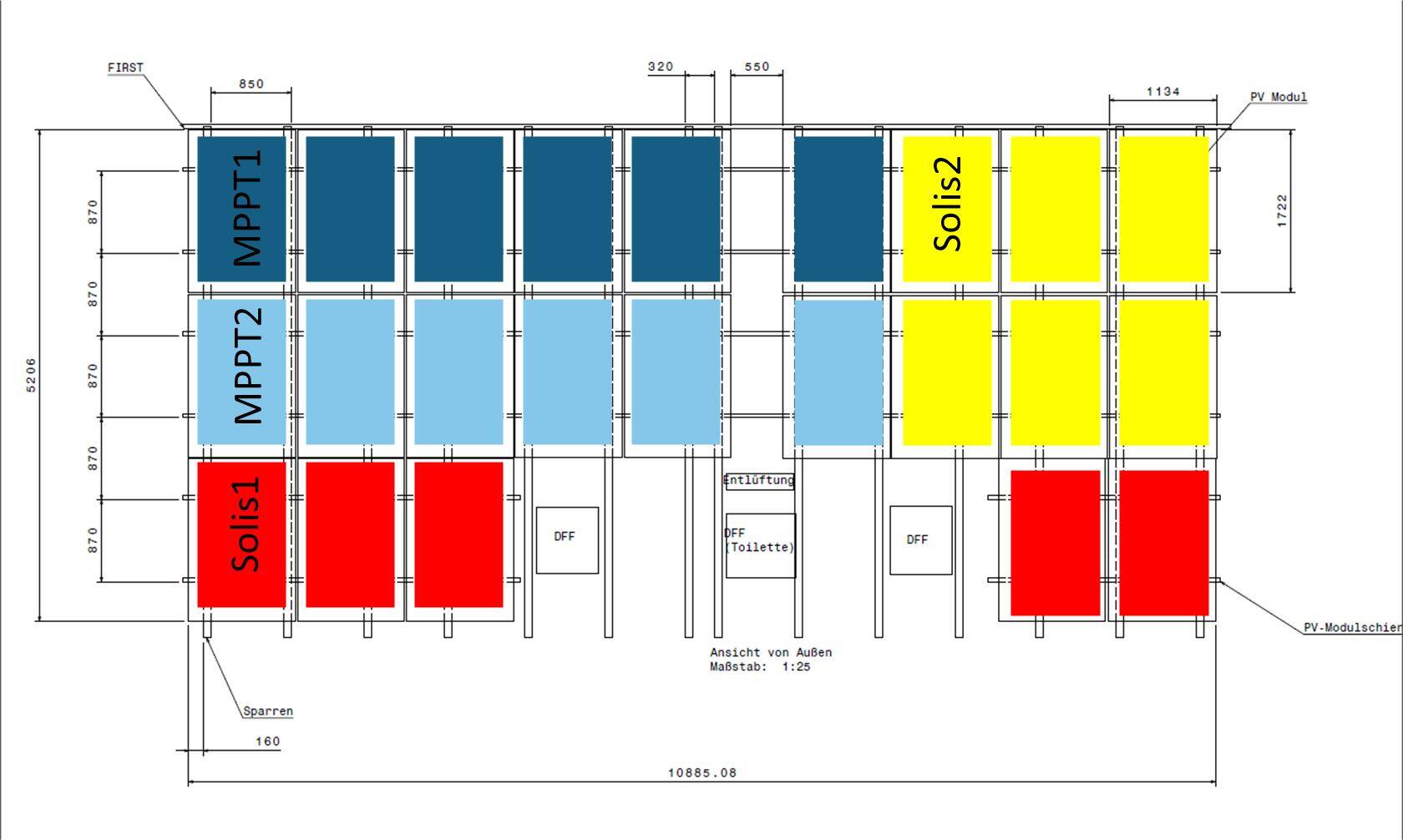

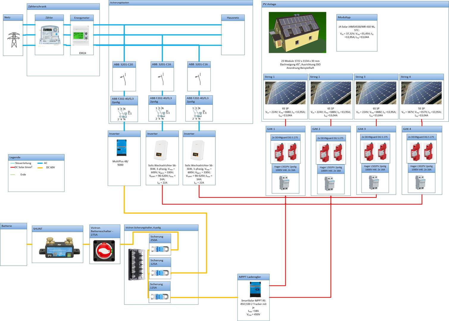

    Weiterhin habe ich die STringaufteilung angepasst. Plan jetzt:
    an den Victron MPPT 2x6 Module, dann ein Solis mit 5 und einer mit 6.
    [Blockschaltbild]
    [Stringaufteilung]
    Anlage ist wie gesagt Überschusseinspeisung. Gibt es Einwände bezüglich der Stringaufteilung? Lieber mehr AC Kopplung oder so?

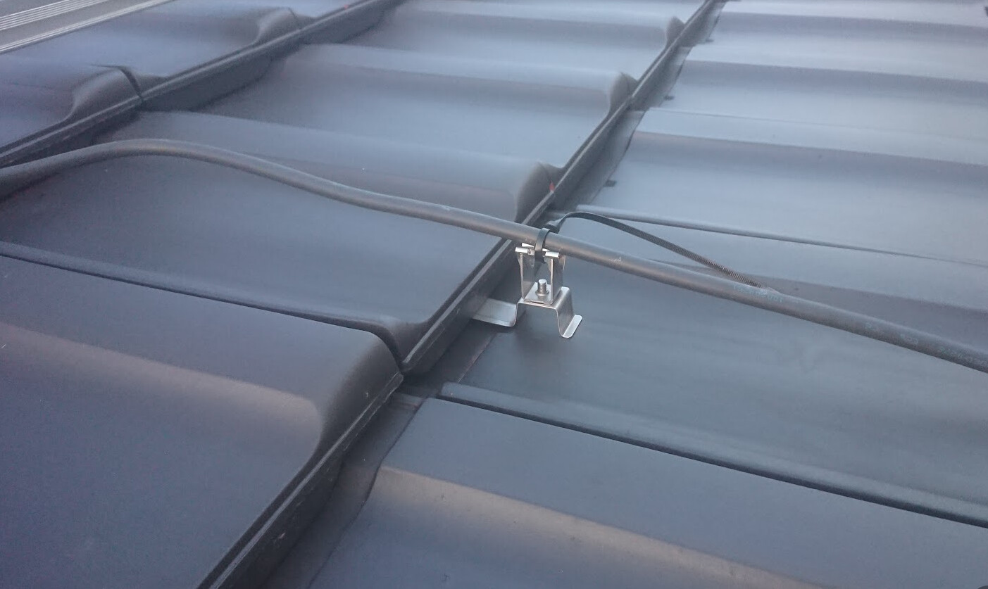

    1)Befestigung von Solarleitungen auf dem Dach:
    Um zu verhindern dass die Leitungen welche parallel zum Ortgang laufen, auf die Ziegel Schlackern nutze ich Dachleitungshalter von Dehn. Sind eigentlich für Blitzschutz aber für Solarleitungen auch Super.

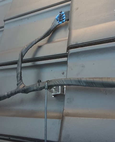

    Zusätzlich habe ich die Leitungen welche nicht an den Alustreben verlegt sind, mittels selbst verschweißendem Butylband ummantelt. Safety first.
    Das Bild zeigt keine Solarleitung sondern eine 16m² Erdung.
    Hier sieht man die Zusammengefassten und ummantelten Stringleitungen bei der Einführung in einen Lüfterziegel. Die Kabelbinder sorgen dafür, dass die Leitungen parallel sind, und somit sauber in den Ziegel passen.

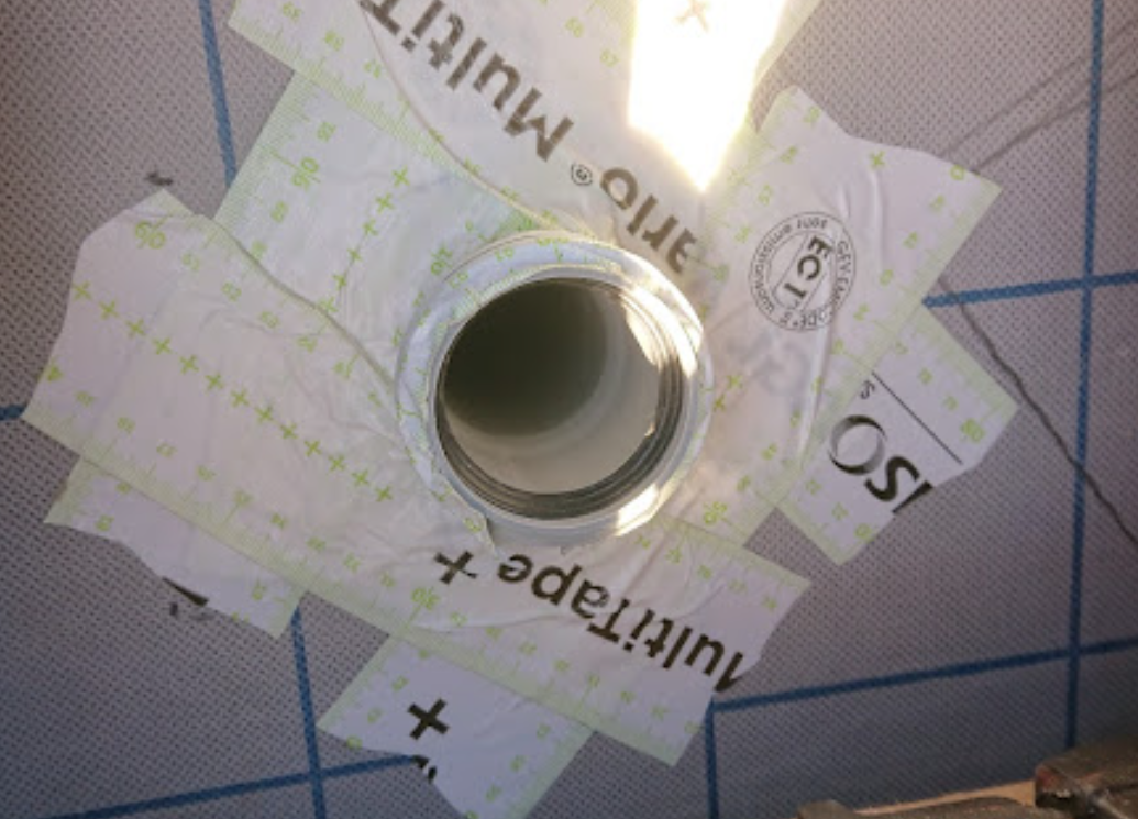

    1. Durchdringung der Aufsparrendämmung.
    Trick von meinem Dachdecker: HT Rohr mit Dachdeckerklebeband einkleben, da dann die Leitungen rein, und Ausschäumen. Das Tape ist Dicht, das Überstehende Rohr verhindert eindringen von auf der Unterspannbahn herablaufendem Wasser.
