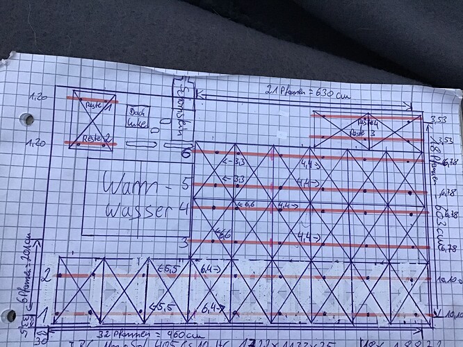

Hallo liebe Mitglieder, ich bin mitten in der Planung meiner PV Anlage und bin noch bisschen unsicher welche Komponenten ich verwenden soll.
Geplante Anlage:
Hausdach 45Grad in Südliche Ausrichtung ohne Verschattung.
Sicher geplant sind 24x Trinar Solar Vertex S 405W
Geplant sind 2 Strings mit jeweils 12 Modulen in Reihe
Max Leerlafspannung bei -10 Grad ist 45,02V/Modul
Der Produzierte Strom möchte ich selbst Verbrauchen und der Überschuss soll eingespeist werden.
Zudem plane ich ein DIY 48V Lifepo4 Akku.
Jetzt zu meiner Unsicherheit.
Wie groß sollte ich den Wechselrichter planen? Dachte so an Fronius Symo…
Und für den Akku habe ich mal gelesen, dass der Fronius mit dem Victron Multiplus II gut kompatibel ist?
Was bräuchte ich da noch so an Komponenten?
Besonderheit ist, dass ich die Wechelrichter und den Akku in meiner Garage platzieren will. Ich hab mal grob gemessen, die DC Seite von den Modulen zum Wechselrichter sind ca. 30m. Und AC vom WR zum Sicherungskasten sind es ca. 25m.
Ist das überhaupt so realisierbar? Hab bedenken wegen den Leitungsverlusten.
Ein Elektriker hätte ich der mir dabei unterstützt und das ganze anmeldet.
Ich hab mal versucht ein Bild der geplanten Anordnung der Module hier einzufügen.
Ich hoffe ich hab nix wichtiges vergessen.
Für Anregungen, Kritik oder Empfehlungen wäre ich sehr dankbar.
Vielen Dank im vorraus.
ein dreiphasiger wr von fronius oder sma würde sich da anbieten
von sma der tripower 8 oder 10
der mp2 5000 braucht noch das cerbo gx und den em24
die leitungslängen sind kein problem das kann dein elektriker mit erweitertem querschnitt passend auslegen
warum akku in der garage? kein keller?
im winter kann das bms den zum schutz trennen wenns zu kalt wird
Ne leider kein Keller und HWR Raum ist zu klein.
In der Garage komm ich im Winter nicht unter 5°C.
Wenn ich denn die Akkus noch bisschen mit Dämmung versehe sollte das doch gehen oder?
Etwas eigenwärme produzieren die ja auch denk ich.
Wenn der EM24 verbaut werden muss, brauch ich denn für den 3Phasigen WR auch noch den dazugehörigen Smart meter?
ja dann würde ich die gut in dämmung packen, das bms trennt ja dann die ladung wenn es unter 5C geht
Hallo und danke für die antworten.
Hat denn einer noch eine Idee, ob ich den Smart Meter von zb. Fronius und den EM24 für den Multiplus II zusammen verbauen muss? Wenn ja, drekt hintereinander?
Oder nur den EM24?
