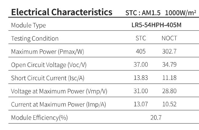

24 Module von Longi LR5-54HPH-405M, WR Huawei Sun2000 10 KTL-M1 HC, 2 Strings: 10 Module/ 14 Module

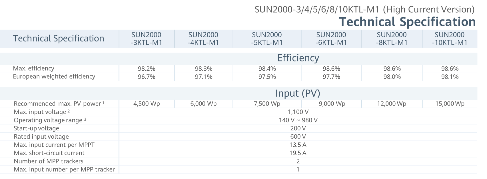

Jemand meinte ich habe soviel Wirkungsverlust, da die Gesamtspannung je String (10x 31 V bzw. 14x31V) sehr gering ist und der WR damit nicht im optimalen Effizienzbereich ist. Diese beginnt lt. Datenblatt bei 470 Volt. Die Spannung für String 1 liegt über den Tag zwischen 300 und 330 V, bei String 2 zwischen 410 und 470 V.
Meine Amperwerte sind auch echt gering, wenn lt. Datenblatt der Module 12,96 A möglich sind. String 1 liegt bei 9,1-9,7 A und String 2 bei 10,2-10,85 A in der Spitzenzeit zwischen 11:30 und 15 Uhr (Südausrichtung)

warum macht man bei einem 1100V PV WR aus einer Fläche zwei Strings?
24 mal 40Voc = 960V
24 mal 30Vmp = 720V und liegt damit deutlich näher an 600V "rated Voltage" als mit 300 und 420
einfachster Workaround (wenn die Sonne heute weg ist, direkt am WR den zweiten String abtrennen und in Serie !AUF POLARITÄT ACHTEN! zum ersten String dazu geben.

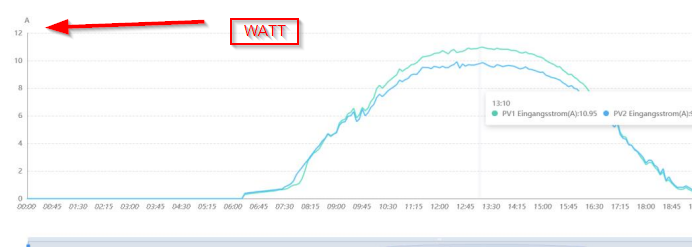

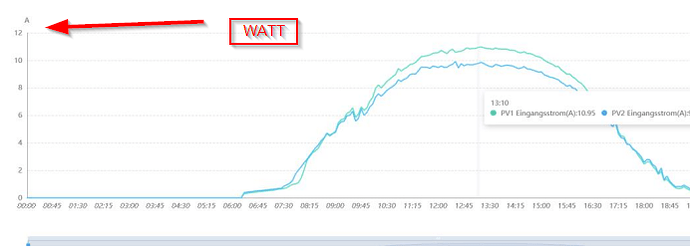

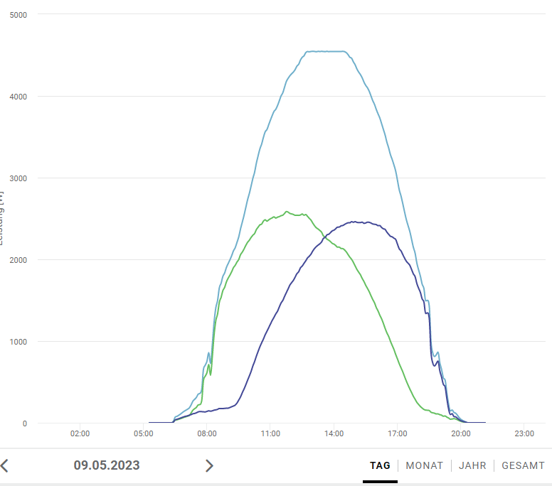

Ein Bild der Leistungsentfaltung über einen Tag wo du 9,7kW im Peak erreicht hast wäre auch hilfreich - siehe Beispiel (hier sind 2 Strings einer Süd und einer West)
@alex68 Hallo Alex,
hier die Daten. Vergleich 08.05. mit 03.05., ich weiß was du nun denkst. Es liegt an der Temperaturentwicklung an einem Schönen Tag. Daher kommt gleich mein Nachbar ins Spiel

Normalerweise müssen beide Strings bei MPP den selben Strom haben, egal wieviele Module in Reihe sind.
Dann kann ich daraus schließen, dass du es nicht weißt, aber vermutest oder hat du Effizienzkurven des Wechselrichters für diesen Voltbereich oder hast du im Umkehrschluss Effizienzkurven für den Voltbereich von 300 - 400 Volt?

diese Grafik sieht, vom Verlauf her, OK aus, keine Einbrüche oder ähnliches, nur hätte ich gern die Watt an Stelle der Amps auf der Y-Axe gesehen.
