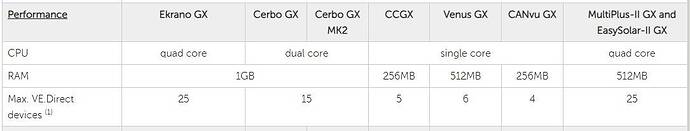

ich habe 8 Akkublöcke mit je JK-BMS an einer Victronanlage
Diese werden via DBus Serialbatterie und Aggregate Batterie für das Victron bereitgestellt. Seit dem Es aber 8 Akkublöcke sind (vorher 6) ist mein Cerbo ständig überlastet und startet auch gerne und oft mal neu.
Ich bin der Meinung das der Cerbo von der Leistung recht schwach auf der Brust ist und suche nun nach möglichkeiten diesen zu entlasten. Die Idee daei war, die BMS von einer externen Hardware auszulesen und mit via CAN dem Cerbo bereit zustellen.

Hast Du dich mal via SSH eingeloggt und die Belastung überwacht und geschaut welcher Prozess den Cerbo killt..? Keine Ahnung wie Potent die Hardware ist.. ggfs. einen Raspberry Pi nutzen?
Hallo, es war die Aggregate Batterie. hab da jetzt Battery Aggregator am laufen, schein stabieler zu sein, zudem habe ich dardurch bemerkt, das mein DBus warscheinlich durch die (noch) nicht Victron RS485 immer wieder mal aussetzt. danke erstmal für den rat mdkeil
Mal so ein Zwischenstand. Ich gehe davon aus das die DBus abfragen zu den JKBMS einfach zu häufig waren. Der DBus treiber für Serialbatterie fragte aller 1000ms ab, nach dem ich den Wert mal auf 2500ms geändert habe, lief das System aufeinmal recht stabiel. Was ich auch mitbekommen habe, das die WaveShare USB RS485 adapter verschichiedene Chipsätze haben. Die B Version mit dem ch343G sollte man meiden und wenn dann min die (doppelt so teuere) ft232rl Chipsatzversion nehmen. Am besten scheinen wirklich die orginalvictron Kabel USB-RS485 zu laufen. Diese gibt es aber auch beim Chinesen für den halben Preis.
Zusätzlich benötigt man noch aktive USB Hubs, Ich hab alte USB2.0 von D-Link genommen, diese machen keine Probleme, wobei ich mir nicht sicher bin ob es daran auch gelegen hat. Die Stromaufnahme liegt etwa bei 800mA für 8 Blöcke. (8x USB RS485 und 9x USB Isolator)

@grumpy_badger es ist zwar mit dem Cerbo bequemer die VE.direkt und VE.can usw zu nutzen, aber von der Systemleistung ist der sicher unterhalb eines RP4 zu sehen. So ein MultiPluss2 GX hat zb. einen NanoPi verbaut. Also wenn dein System mit dem RP4 läuft, bloss nichts ändern! :slight_smile:
