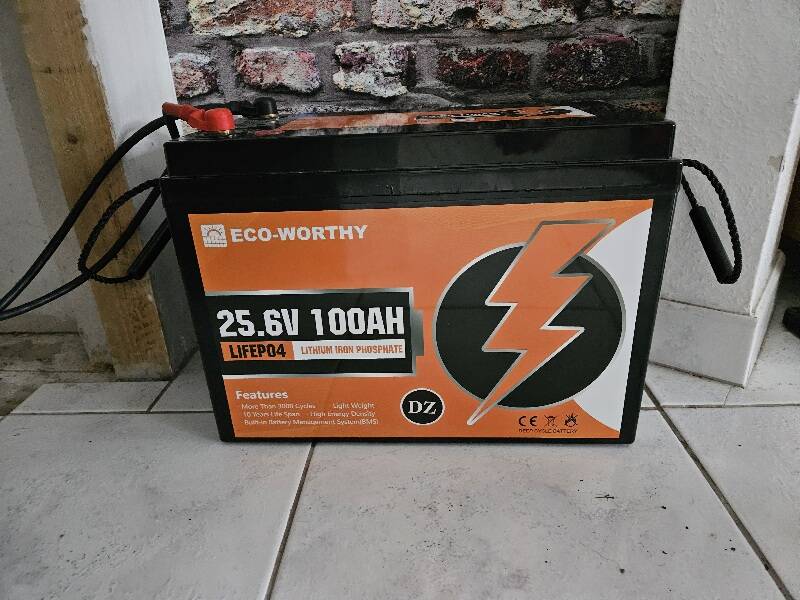

Da ich mir noch vor sechs Monaten sicher war das 2.5kWh völlig reichen, hatte ich mir einen fertigen 24V 8S Akku mit integrierten BMS gekauft.
Etwas Später dann um einen Smart-Shunt ergänz, weil es in Venus-OS hübsch aussieht.
Für den HM-350 als Nulleinspeisung war das auch völlig ok.

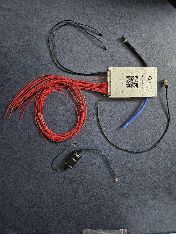

Und ich brauche die Daten aus dem BMS.
Da inzwischen alle USB Ports vom PI belegt sind, wurde es dank der BT Schnittstelle zu VenusOS ein jk-BMS. Bei nkon für 55 Eur bekommen. Inkl. Ein- Ausschalter. Das RS485 interface für 5 Eur zur Vorsicht mitbestellt.
Also steht dieses Wochenende der Austausch des BMS an.
Die Verklebung an den Längsseiten vom Deckel konnte ich mittels Spachtel schon lösen, für die kurzen Seiten muss wohl ein Dremel ran, da sind die Griffe im Weg.

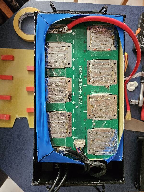

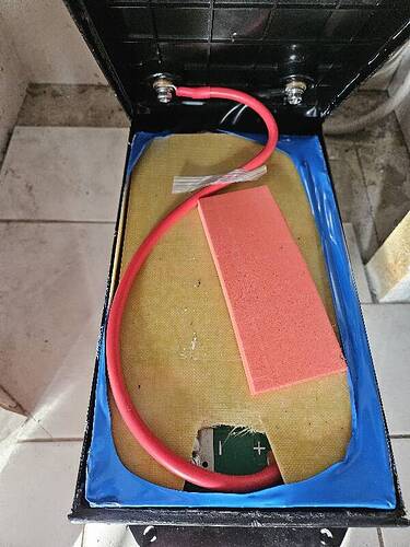

So, mit Spachtel und etwas Dremel geöffnet.
Die blaue Folie waren zum Glück nicht die Zellen, oben ist viel Hohlraum.
Für einen China-Fertig-Akku garnicht so schlecht:
Sind Pouches verbaut. Schade, aber ok.
Verbaut ist ursprünglich ein Jiabaida BMS:
https://jiabaidabms.com/products/jbd-normal-bms-3s-4s-7s-8s-14s-16s-17s-20s-21s-24s-28s-40a-50a-60a-80a-100a-120a-lithium-battery-pcb-with-passive-balance?variant=41907236208802
Garnicht mal schlecht für ein bisher passives BMS:

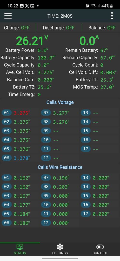

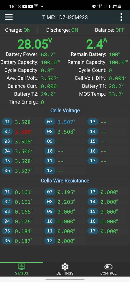

Heute dank guter Sonne etwas Top-Balancen können, bin zufrieden.
Projekt daher abgeschlossen, läuft.
