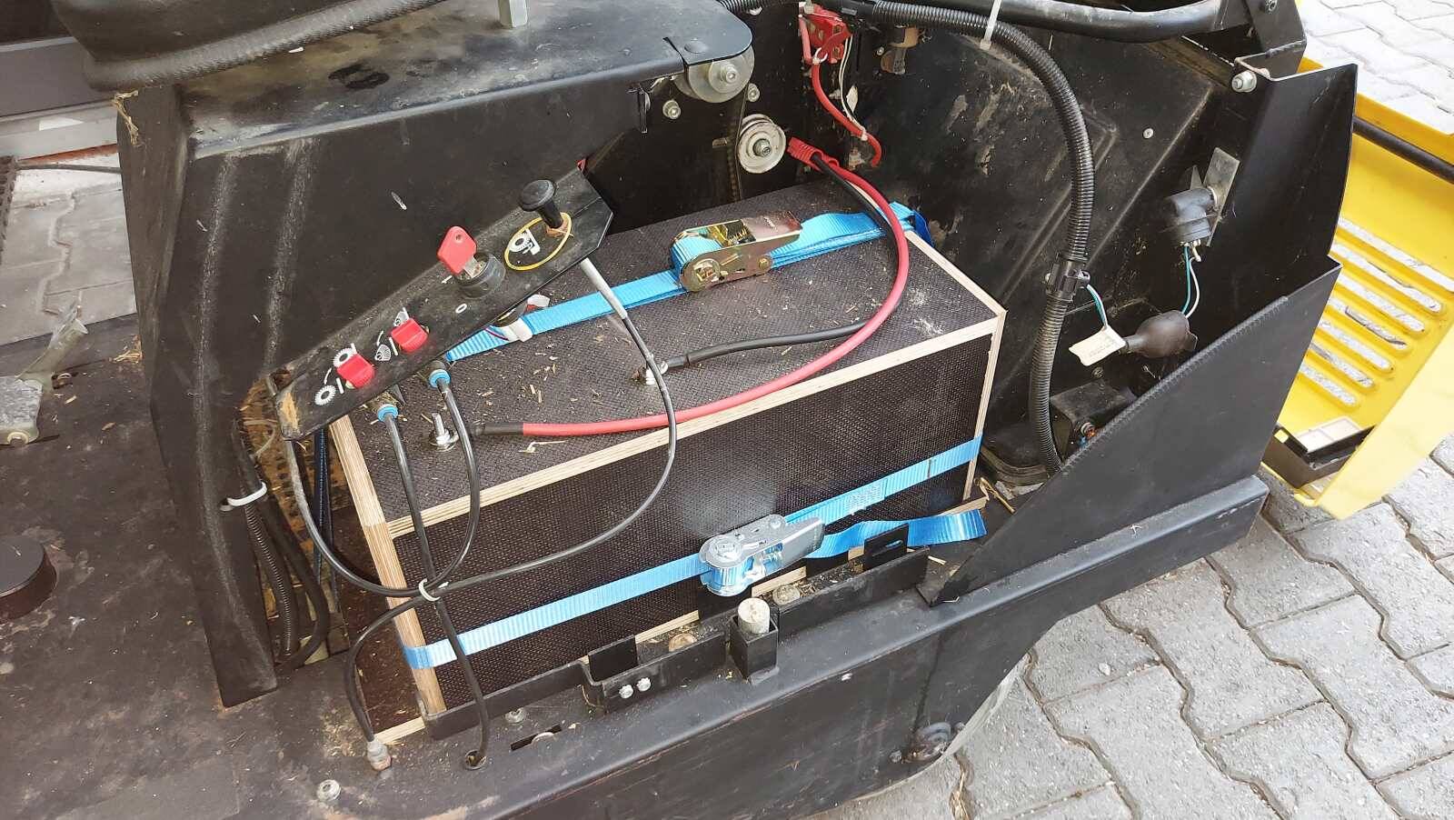

Ich baue gerade eine Aufsitzkehrmaschine von Bleiakku auf Lithium um. Verbaut waren 4 Stück 6V Traktionsakkus mit 180Ah.
Installiert habe ich nun 8 150Ah Zellen mit einem 200A JK-BMS.
Leider funktioniert das nicht problemlos. Beim Einschalten des Motors liegt wohl der Anlaufstrom gerade an der Grenz und das BMS trennt manchmal.
Das Relais zieht an, es gibt einen kurzen Ruck und das BMS trennt (short Circuit)

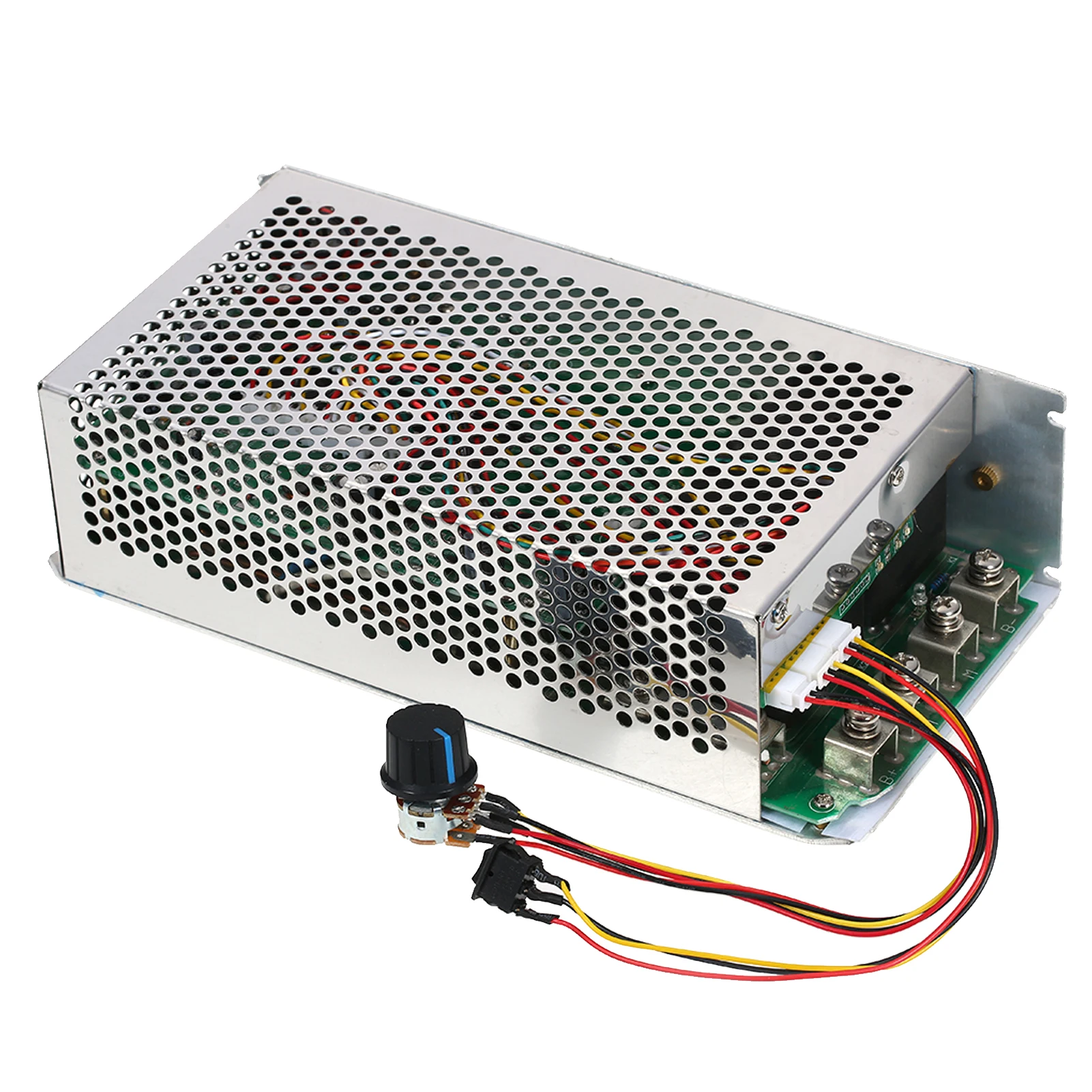

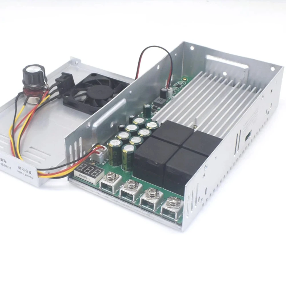

Ich würde mir gleich einen pwm regler mit sanftanlauf reinmachen. 200A 24V kostet 70 eur.

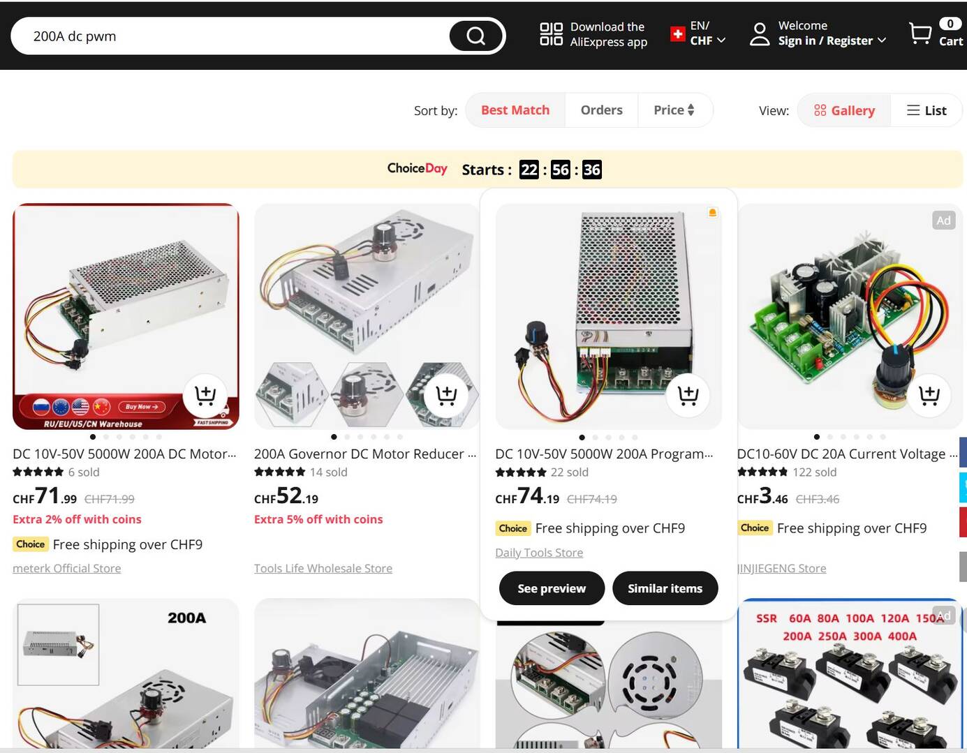

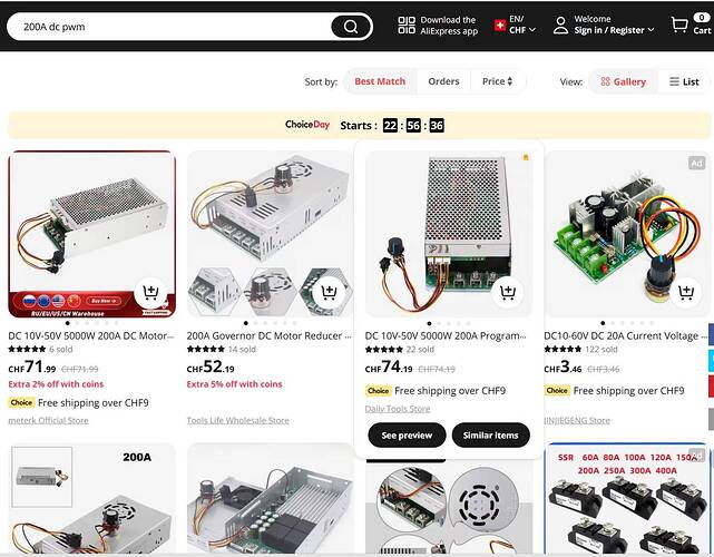

Ich hatte schon bei Ali nach einem regler geschaut aber nur 100A(60A Dauer) gefunden. wo gibt es den 200A? Hast du einen Link?
https://www.aliexpress.com/w/wholesale-200A-dc-pwm.html
Die suche hinkt manchmal.

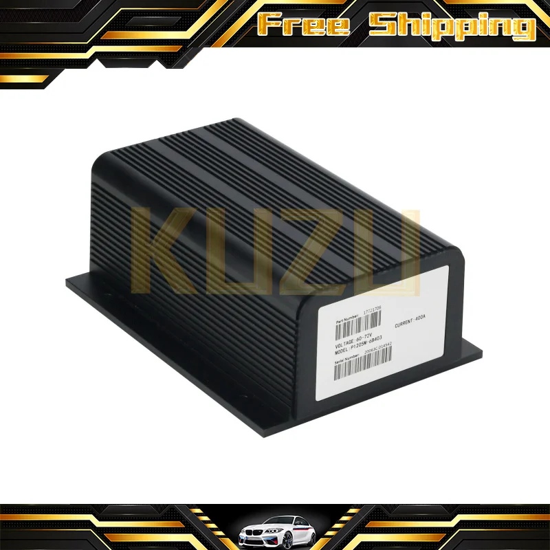

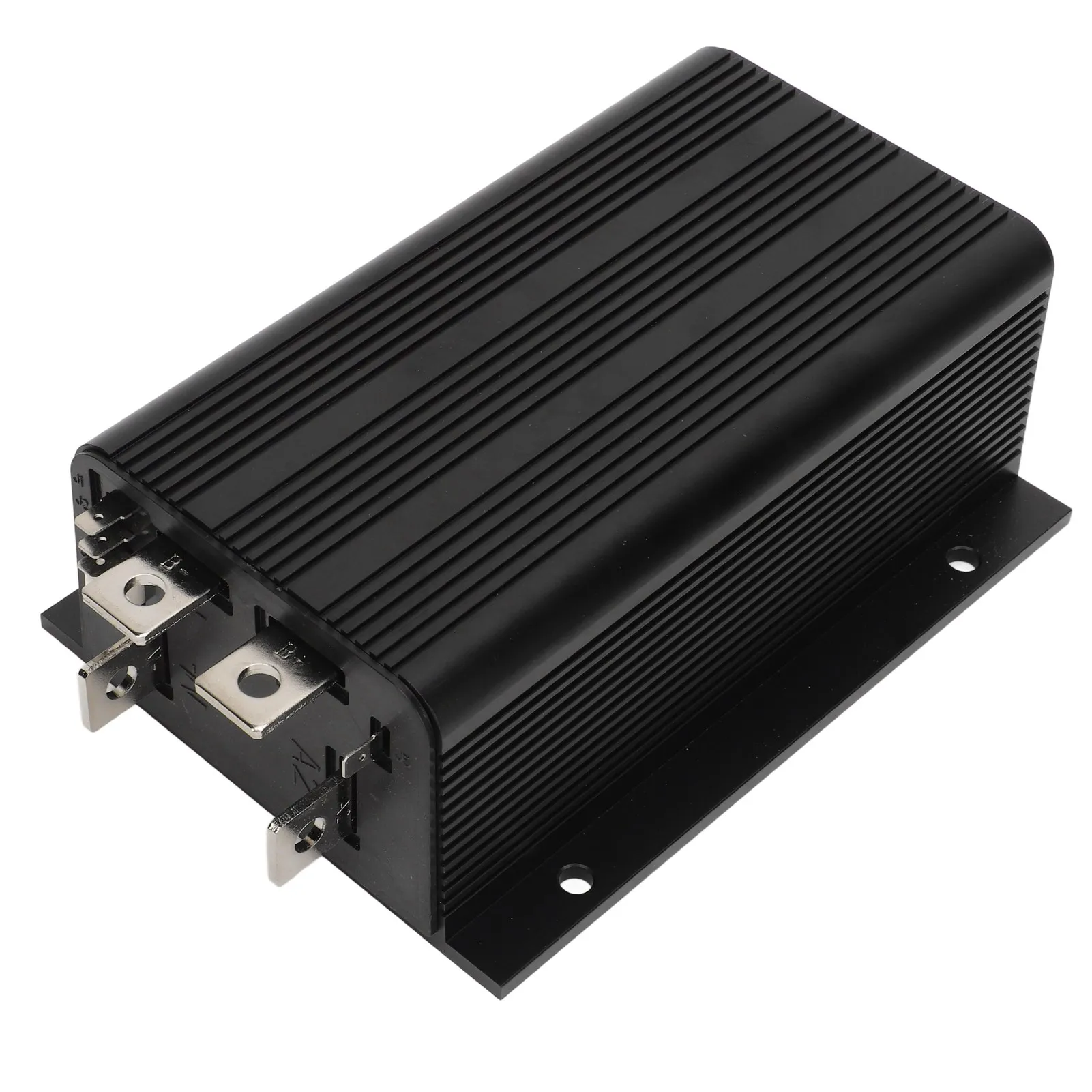

Brauchst du softanlauf (keinen gefunden) oder kannst du das manuell / über max strom?
Schau die bewertungen an ob die 200A bringen oder ob das "china 200A" sind.
400A

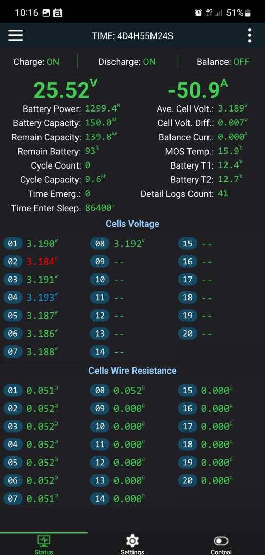

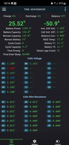

Ich habe mein BMS Problem gelöst. Es gibt eine Einstellung "SCP Delay" die habe ich von 300 auf 3000 gestellt. Nun läuft es ohne Trennung.
Im Betrieb läuft die Kehrmaschine jetzt so zwischen 40-50A
