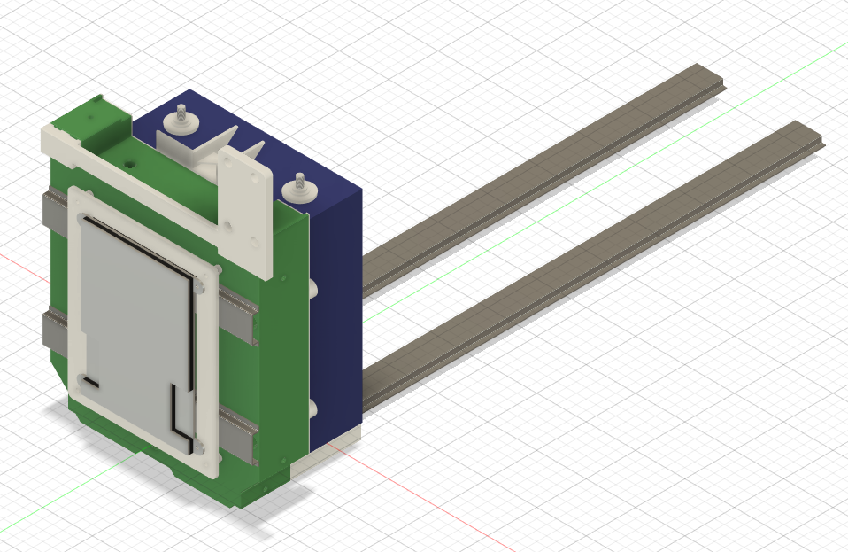

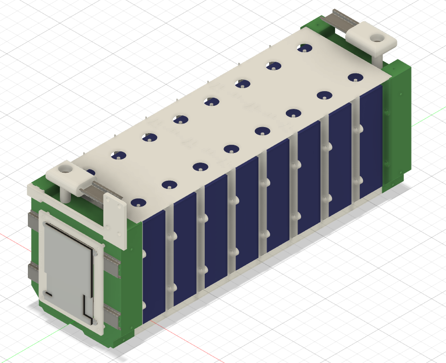

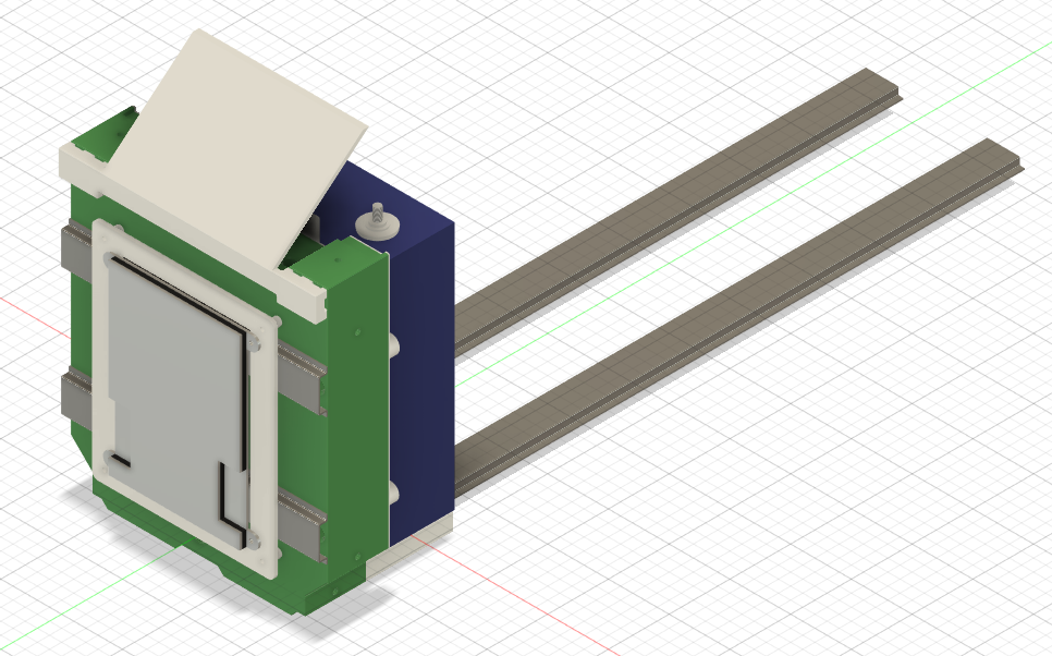

Da das Thema Stabilität mich bei vielen 3D-Entwürfen (ich habe im Februar 2023 mit Fusion 360 begonnen) beschäftigt hat, bin ich auf eine Lösung mit Verstärkungseinlagen gekommen. Dafür verwende ich entweder Gewindestangen (6-10mm) oder wie in diesem Fall Hutschienen, wie man sie aus dem Elektroverteiler kennt. Diese Teile sind überall verfügbar und recht kostengünstig. Da diese Verstärkungen bei meinen Designs erst nach dem Druck eingeschoben werden, muss man nicht neben dem Drucker übernachten... :lol:
Die Hauptlast wird bei meiner Konstruktion von zwei Hutschienen (C-Schienen) getragen. Es hätte auch stärkere Profile gegeben, aber das war nicht notwendig. Der gesamte Akkublock ist über die beiden Griffe von zwei Personen einfach zu tragen. Man kann auch verschiedene Add-Ons anbringen, wie zum Beispiel einen Trennschalter (meiner ist übrigens mies, weil er viel zu heiß wird), das BMS, Displays, etc.

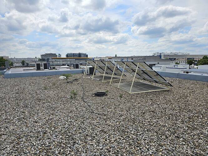

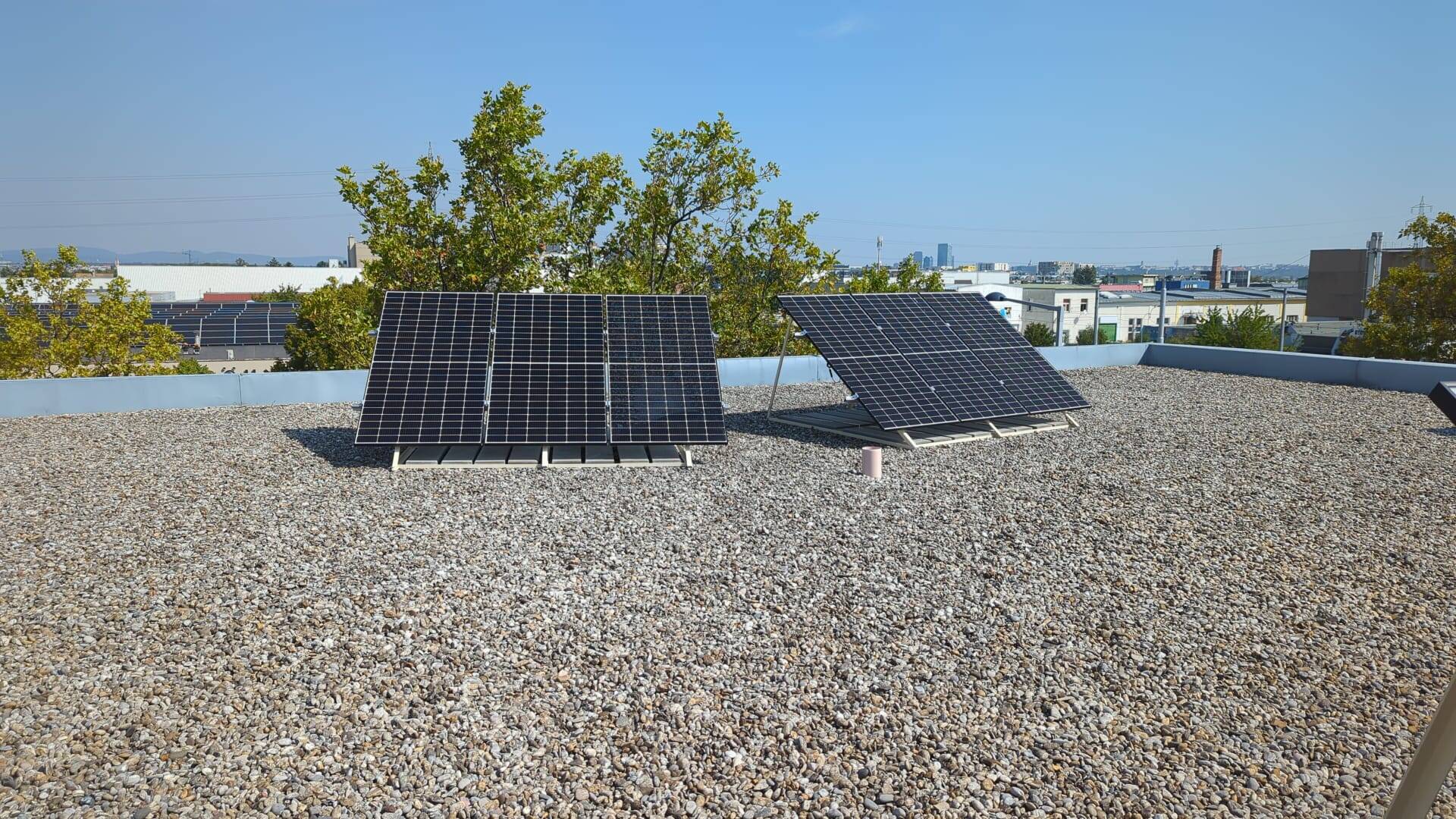

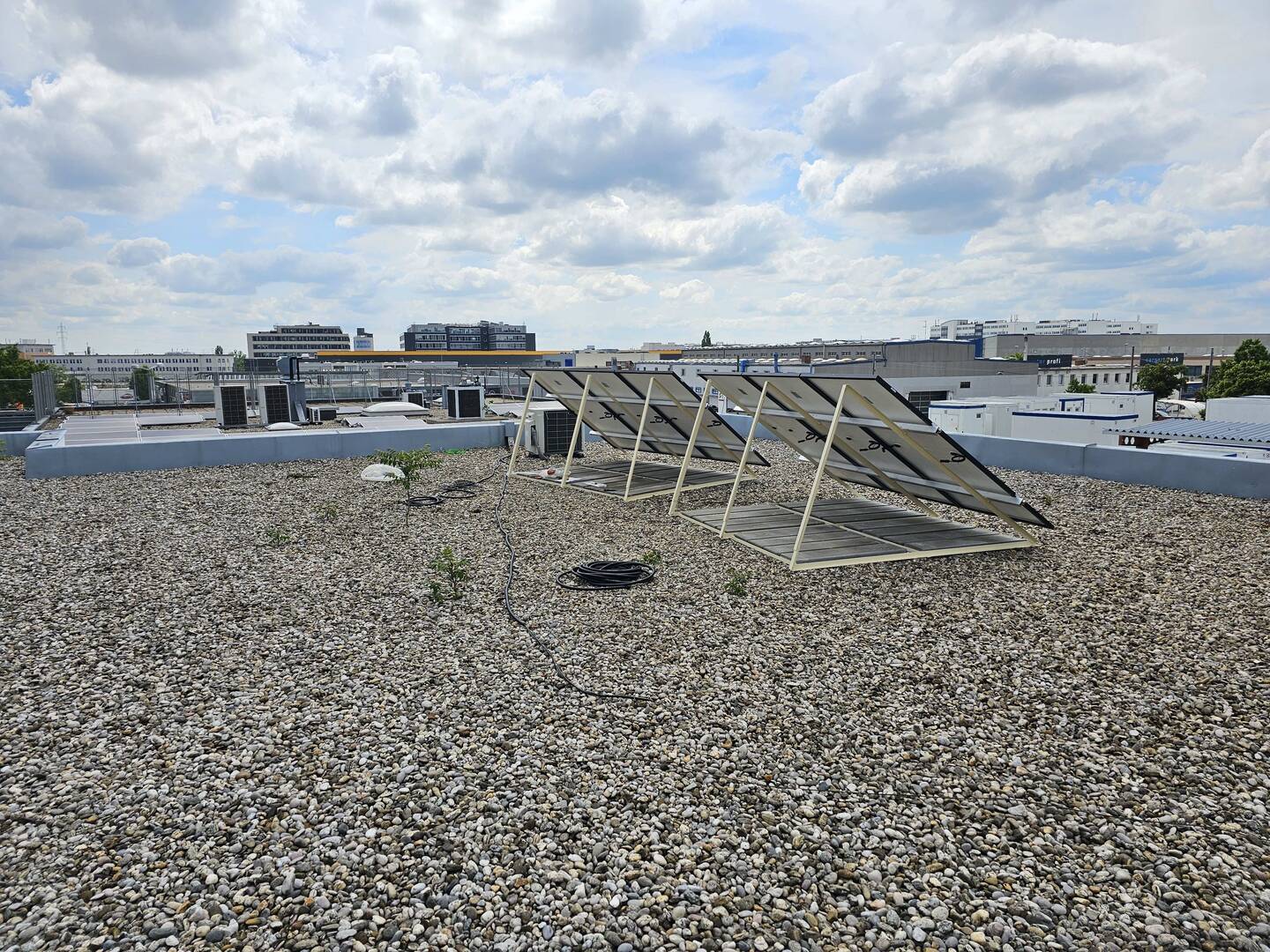

Ich habe auf mein Firmendach (~400m²) 5,4kWp gestellt (ebenfalls selbst konstruiert, jedoch geschweißt gg). Belastet wird die zwischen 30° und 60° verstellbare Aufständerung mit Rasenkantensteinen aus dem Baumarkt. Ausgerichtet sind die Paneele je zur Hälfte +/- 10° Süd-Ost und Süd-West und komplett getrennt. Sie gehen über zwei EPEVER 8240N auf eine 24V Sammelschiene und von dort gemeinsam auf den Akku. Als BMS habe ich das JK BMS 4-8S B2A8S20P (24V-System) verwendet. Als Wechselrichter habe ich nach der Empfehlung von Andy (YT: "Off grid garage") einen FCHAO 3.000W Insel-WR (das schwarze Teil mit den orangenen Endkappen) im Einsatz. Das Gerät ist laut, aber ganz gut (meine beiden Geräte haben jedoch Kommunikationsprobleme!).

Ich bin damit mit meiner Firma seit Monaten nahezu energieautark! Ausgenommen sind dzt. noch unser Elektroboiler, der E-Herd und die Kaffeemaschine. Sorry, ich find's einfach g***... enial. Das liegt natürlich am tollen Sommer... Wir haben jetzt (Anfang Oktober 2023) in Wien noch immer fast 30°C! Mir ist klar, dass es damit jetzt steil bergab gehen wird, aber ich werde für die in Wien leider zunehmenden Stromausfälle immer etwas Reserve im Tank lassen, somit sind auch Betriebsunterbrechungen kein Thema mehr und ich habe eine Doppelfunktion.
