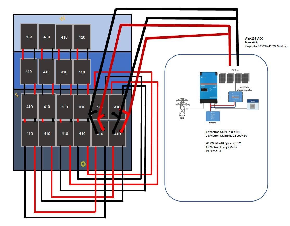

Ich plane aktuell eine zusätzliche PV Fläche auf meinem Dach zu installieren. Es sollen 20 Module mit je 410 Watt Peak werden.
Dazu habe ich folgende Planung gezeichnet. (Entschuldigt die Qualität)
Geplant ist eine Nulleinspeiseanlage, mit welcher ein 20 KW Speicher gekoppelt sein soll. Ebenso werde ich auf einen Heizstab für unseren Warmwasserspeicher als zusätzlichen Verbraucher in Betrieb nehmen.

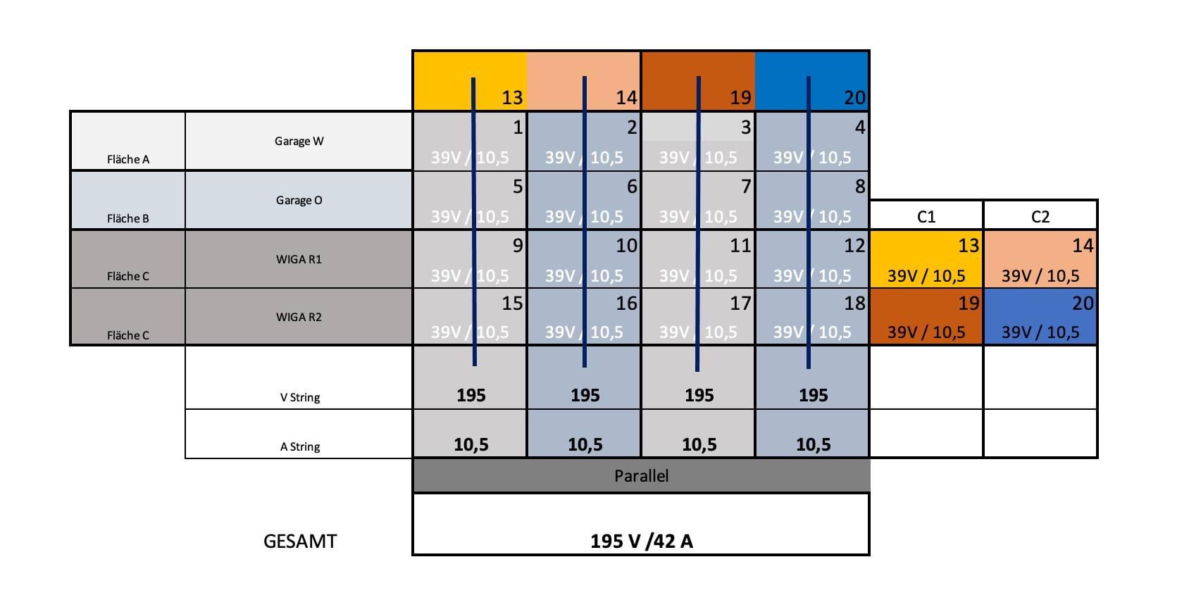

Es werden in Summe 4 Stränge mit a 5 Modulen (39Vmax/10,5Amax) in Reihe geschaltet.
Die 5 Strings sollen anschließend parallel zueinander an einen Victron MPPT Laderegler 250/100 und dem LifPo04 20 KW Speicher angeschlossen werden.
Von dem MPPT gehts dann in 2 Victron Multiplus II 5000/48 oder alternativ in einen Multiplus 2 8000W.
Die in der Zeichnung eingefärbten Flächen stellen die unterschiedlichen Dachneigungen dar.
Ist es möglich dies so umzusetzen? Habt ihr Verbesserungen, oder Tipps?
Beste Grüße Manuel
Also wenn die Panels unterschiedlich ausgerichtet sind, dann haben sie auch unterschiedliche MPPs und behindern sich gegenseitig. Da holst du sicher nicht die maximale Leistung bei raus.
Ich würde die Panels die zusammen die gleiche Ausrichtung haben (also jede Dachschräge) auf einen separaten MPPT-Laderegler legen.
Danke für deine Antwort. Ja das macht natürlich Sinn. Reicht für die komplette Anlage dann vielleicht auch 1 8000er Multiplus ? Wie Teile ich das am leistungstechnisch am besten mit den MPPTs auf ?
die Aufteilung der Leistung ergibt sich ja aus den Panels auf der Dachneigung.
Demnach hast du 2x 4 Panels (2x 1640W) und 1x 12 Panels (4920W).
Wenn du bei bei den Ladereglern bei Victron bleiben willst würde bei einer 48V Batterie z.B. 5x BlueSolar oder SmartSolar MPPT 150/35 (PVmax: 2000W) und je Regler die Panels in 2s2p (~80V, ~21A, 1640W PVpeak) anschalten gehen. Dabei ist aber zu sagen, dass der Laderegler erst bei 5V über der Batteriespannung mit dem Laden beginnt. Bei einer 48V LiFePO4 Batterie kommst du schnell auf 55V und damit würde der MPPT-Laderegler nur zwischen ~60V und ~80V arbeiten. Bei Schwach- und Diffuslicht (Winterlücke) würde die Anlage vermutlich nicht wirklich den Akku laden können. Bei einer 48V Batterie wäre es besser durch Reihenschaltung von mehr Panels aufs eine höhere Spannung zu kommen.
Victron hat da aber nur noch die 250/60 Laderegler die allerdings viel zu hohe Ströme können und deshalb deutlich teurer sind. Das heißt von der Spannung her wäre es besser 4x SmartSolar 250/60 (PVmax: 3440W) nehmen und dann 3x vier Panels in Reihe (~160V, 10,5A, 3x 1640W) und 1x 4s2p (~160V, ~21A, 3280W).
Ein Victron BlueSolar 250/100 ist laut Datenblatt bei einer 48V Batterie auf eine PV-Leistung von 5800W (14 Panels) begrenzt und würde dem Datenblatt nach bei deiner Anlage sowieso nicht ausreichen.
Mit zwei Multiplus II 5000/48 kommst du gemäß Datenblatt auch im Inselbetrieb auf eine Spitzenleistung von 18000W. Das entspricht einem Kurzschlussstrom von 78 Ampere und damit erreichst du den 5-fachen Nennstrom eines B16 Leitungsschutzschalters. Damit ist die Abschaltbedingung (0,2 Sekunden bei 5-fachen Nennstrom) für einen B16 Leitungsschutzschalter auch im Inselbetrieb solide erfüllt.
Ein Multiplus II 8000/48 hat nur 15000W Spitzenleistung und kommt nur auf 65 Ampere Kurzschlussstrom und kommt nur auf den 4-fachen Nennstrom. Es heißt zwar immer 3- bis 5-facher Nennstrom, aber je höher um so besser.
Wenn ich die Wahl hätte würde ich zwei 5000er nehmen, da dann auch die Verfügbarkeit der Anlage besser ist.
Gruß Nick
