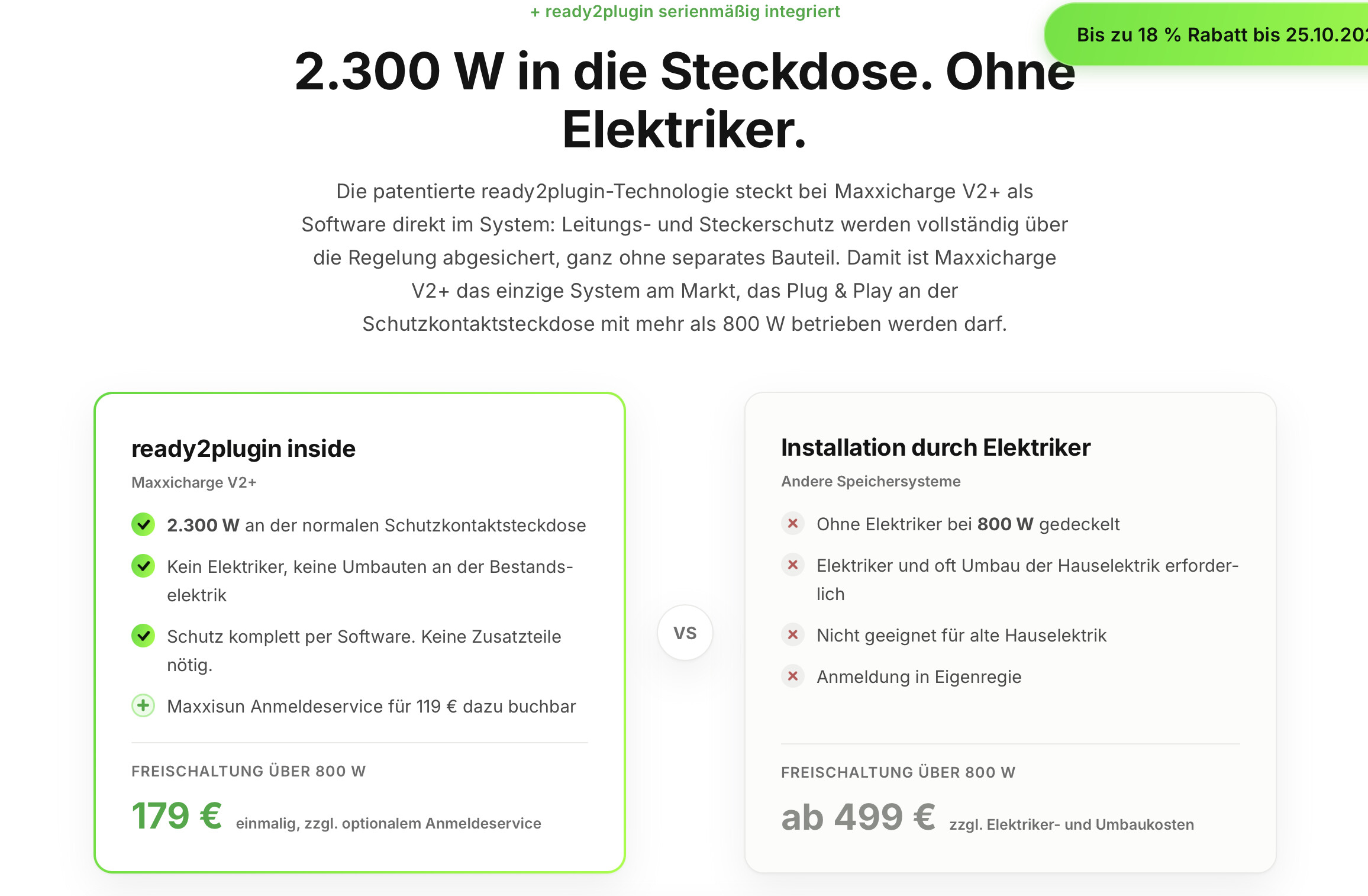

der deutsche Hersteller Maxxisun hat einen neuen BKW Speicher auf den Markt gebracht, der durch eine Leitungsüberwachung wohl legal mehr als 800W legal einspeisen darf. Link
Ich habs selbst noch nicht ganz verstanden wie genau, und auf welcher rechtlichen Basis. Finde ich aber auf jeden Fall sehr interessant - vor allem müsste die Methode ja dann auch für andere Nutzer, Hersteller, DIY möglich sein?

Die technische Begrenzung auf 800W für die Einspeisung durch eine Schukodose kommt ja aus einer Norm. Prinzipiell darf man davon abweichen, wenn die Lösung nachweislich genauso sicher ist.
Das das dann aber eine normale PV-Anlage mit voller Anmeldepflicht und allen anderen zu beachtenden Vorschriften ist, sollte man beachten. Die 800W-Grenze für BKWs bzw. Kleinsterzeugungsanlagen lässt sich technisch nicht aushebeln.
Und dann melden die das für 119,- Euro als normale PV Erweiterung an? Das wäre ja relativ fair, oder?
Ich lese es als 119+179 Euro für die abgesicherte Einspeisung von über 800 Watt
