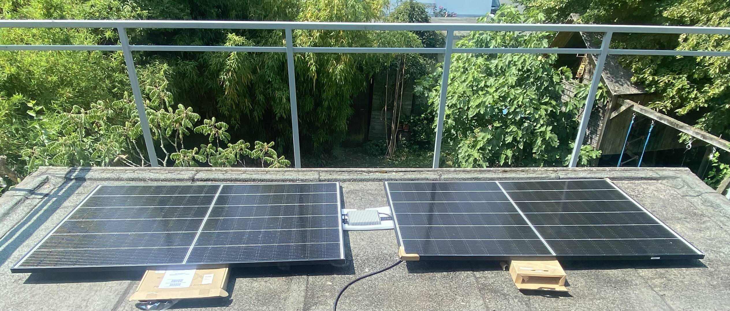

ich bin dabei, mir ein BKW zusammenzustellen und habe mir den DEYE 800W Wechselrichter SUN800G3-EU-230 und zwei JA-Solar Panels JAM54S30-420/GR - 420 Wp gekauft. Die liegen gerade flach auf dem Dach und liefern 533Watt. Ich hätte da jetzt fast 800 erwartet - ist der "Verlust" wegen der nicht ganz perfekten Ausrichtung so groß?
Ich will mir mit diesen Modulen gerne das Dach vollpflastern, jetzt frage ich mich, ob meine Erwartungen da übertrieben sind, oder die Module zu wenig liefern. ?
Verschattet ist da gerade nichts.

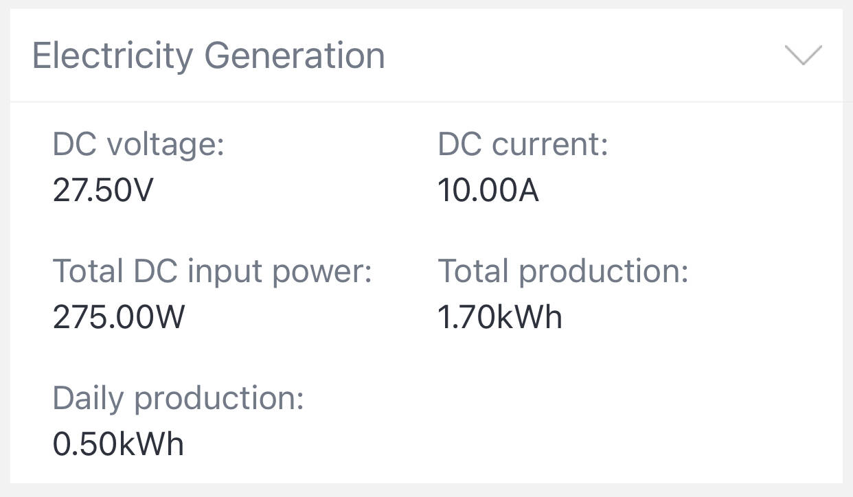

Aktuell sind es 555 Watt und so sieht die DC Seite eines Moduls aus:

Ideal in unseren Breitengraden sind im Sommer ca. 35 Grad Neigungswinkel und 0 Grad Süd ausrichtung ideal. Ständere doch einfach mal provisorisch höher (z.B. mit einem Stuhl) und genau Richtung Süden auf.
Mit 840W Modulleistung wirst Du aber nur schwer 800W erreichen. Die Leistungsdaten der Module sind unter idealen Laborbedingungen ermittelt. Gehe in der Realität mal von max 85-90% aus.
840W Modulleistung wäre ideal für eine 600W Anlage. 800W WR wäre mit 1000-1200W Modul Overpaneling besser. Dann hast Du auch bei weniger Sonne mehr Leistung.

Ich spiel auch gerade mit dem Winkel der Module zur Sonne und das macht mal locker 10-20% Mehrleistung bei optimaler Ausrichtung gegenüber der normalen Aufstellung aus.
Dazu kommt noch die Minderlesitung wegen Wärme. Die 100% Leistung bringen die Module bei 25°C, meine Module haben so 50-55°C im Moment.
Ich besprühe sie dann mit einem feinen Wassernebel aus der Sprühflasche, dann kühlen sie ca. 10-15°C runter und bringen 4-6% mehr Leistung.
Ich habe es auch schon die Kühlung mit einem Ventilator probiert, da halten sich der Mehrgewinn an Solarwatt und der Stromverbrauch des Ventilators in etwa die Wage (ca. +1-2% nach Abzug des Ventilatorstroms), das ist mir auf die Dauer zu aufwendig.
Auch der WR lässt im Wirkungsgrad nach, wenn er zu warm wird, dazu habe ich noch keine Daten erhoben.
Fazit: Das beobachtete Leistungsdefizit ist ein Produkt aus nicht optimaler Ausrichtung und der gegenwärtigen Hitze.
Die Ausbeute von 70-80% der Maximalleistung liegen also durchaus im Rahmen der technischen Parameter.
