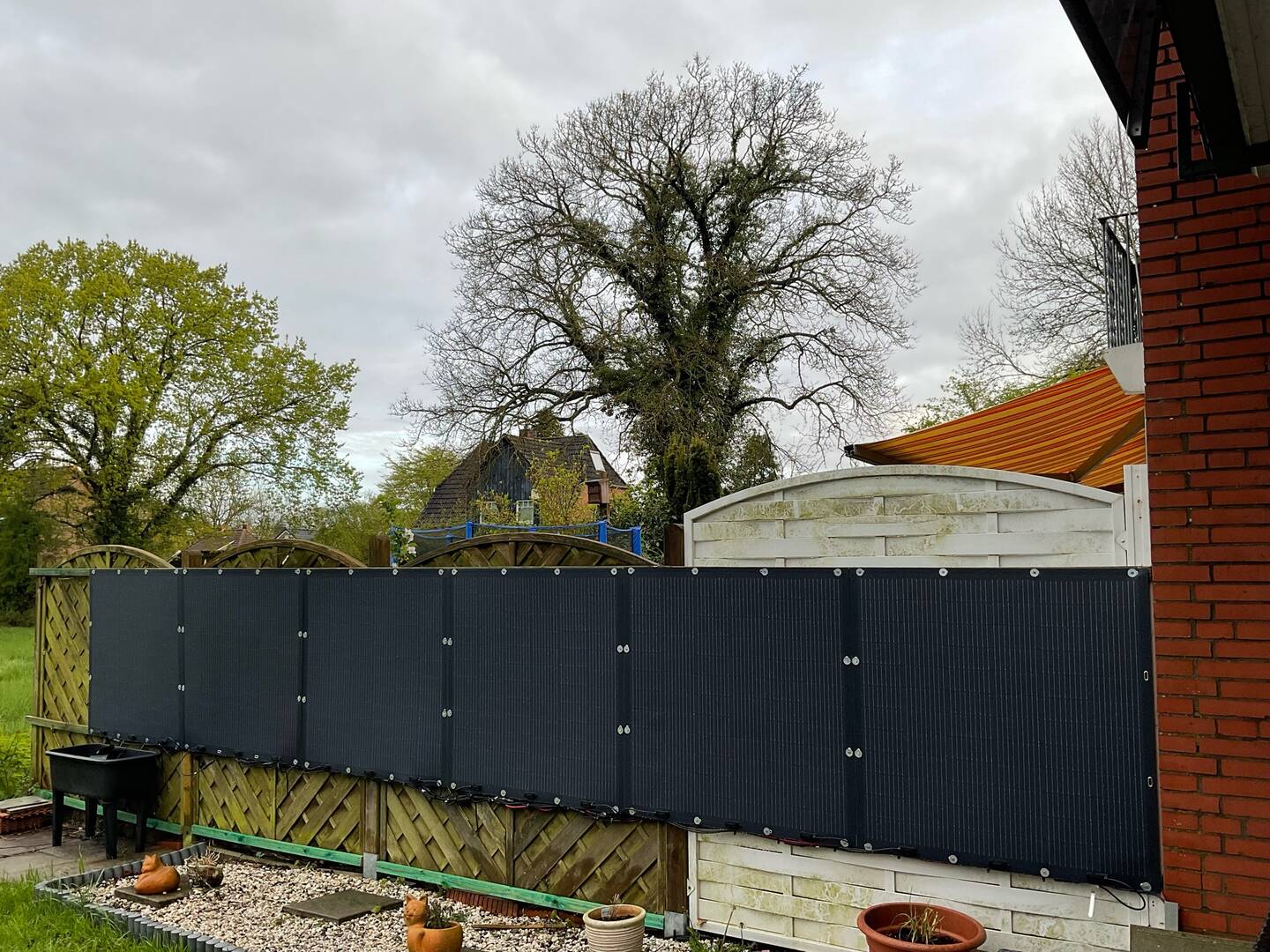

Ich habe diese Module selber in senkrechter Montage genau nach Süden ausgerichtet. Sie erreichen bei optimaler Sonneneinstrahlung ca. 60-65% ihrer Leistung.
Die Anlage ist mit dem Wechselrichter in gewissem Grad erweiterbar. Ich habe je 3 Module parallel. Der WR hat nur 2 Eingänge
