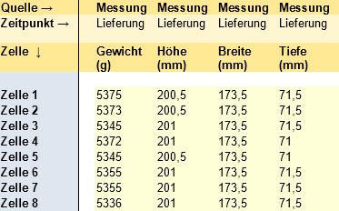

Abmessungen/Gewicht
Ich stelle hier eine Tabelle mit meinen Messergebnissen ein. Gemäß meinem Abgleich der Werte mit den Datenblattangaben vom Hersteller ist alles in Ordnung. Die Bauhöhe der Zellen ist hier ohne die Pole angegeben. Auch der Abstand der Pole stimmte exakt. Ebenso das ermittelte Gewicht der Zellen passt zum Datenblatt.

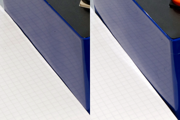

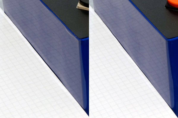

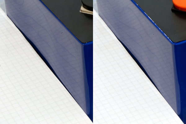

Mechanische Verformung der großen Zellenflächen
Hier als Beispiel die Abbildungen der Verformung dreier Zellen mit jeweils den beiden großen Zellenflächen. Gezeigt werden hier die Zelle 3, Zelle 4 und so wie es mindestens sein sollte, die Zelle 7. Aber Achtung, es sieht ein wenig schlimmer aus als es ist, denn die Spiegelungen konnte ich leider nicht eleminieren.

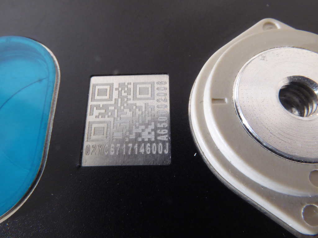

Beschaffenheit der Kontakte, Überdruckventil und QR-Code
Hier im Folgenden nur eine Beispielabbildung, da alle Zellen in diesen Kriterien so gut wie keine Unterschiede aufweisen.
- Alle Sicherheitsventile unbeschädigt, in Ordnung.
- Der QR-Code ist authentisch, gelasert, nicht gedruckt und an der richtigen Stelle.
- Die Ausführung der Pole entsprechen dem Datenblatt und sie scheinen unbenutzt zu sein.

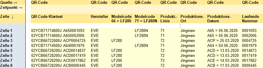

Entschlüsselung der QR-Codes
Alle QR-Codes wurden gescannt und entsprechen inhaltlich den gelaserten Klartextinformationen
Abgründe tun sich auf:
- 8 Zellen aus 6 (!) Chargen (2x2 u. 4x1)
- 5 Zellen LF280, produziert März 2020, fast 2 Jahre alt!
- 3 Zellen LF280N, produziert Juni 2020, bald 2 Jahre alt!
Bei Bestellung von 8 Zellen anstelle von 2 x 4 Zellen hatte ich die Erwartungshaltung 8 Zellen aus einer Charge zu erhalten, statt dessen habe ich ein zusammengesuchtes Sammelsurium bekommen.

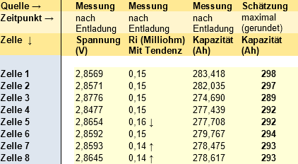

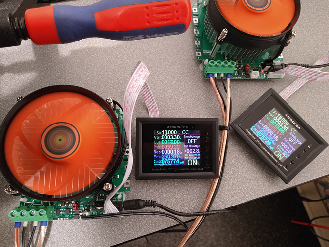

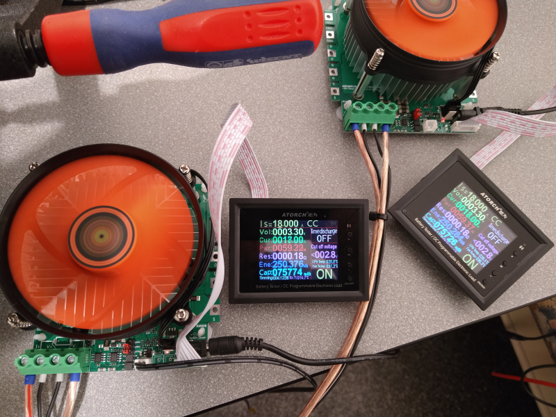

Jetzt folgte der Entladevorgang und die Kapazitätsermittlung. Ich habe mich bewusst gegen die Anschaffung eines ZKE-Tech-Gerätes entschieden, sondern habe mir zwei elektronische Lasten Atorch DL24M bei Ali bestellt, denn diese möchte ich später noch für andere Projekte nutzen.
Es wurden immer 2 Zellen mit je 18A entladen; die eingestellte Abschaltspannung betrug zellenschonende 2,8V. In der folgenden Tabelle finden sich die Ergebnisse. Die dargestellten Spannungen und Innenwiderstände wurden nach dem Abklemmen der DL24 und einer Ruhezeit mit dem YR1035 ermittelt.
Die angegebenen Kapazitäten in der dritten Spalte der Tabelle entsprechen der jeweiligen DL24-Anzeige und die Werte in der vierten Spalte habe ich geschätzt.
Auf Grund meiner zurückhaltenden Lade-/Endlade-Einstellungen, d.h. niedrigere Ladeschlussspannung und höhere Entladeschlussspannung ergibt sich eine nicht genutzte Kapazität. Nach dem Studium diverser LifePo4-Lade-/Entladekurven ergab sich für mich eine durchschnittlich nicht genutzte, geschätzte Kapazität von etwa 5%. Also nahm ich an, dass die gemessene Kapazität etwa 95% beträgt, die ich dann jeweils auf 100% hochgerechnet und gerundet in der vierten Spalte dargestellt habe.
